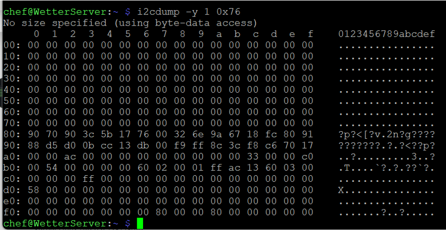

    • Ich habe einen Raspi auf dem RTL_433 mit internen MQTT läuft.
      Diese Werte bekomme ich mit dem IOBroker erfasst.
    • Außerdem habe ich einen I2C BMP 280 am Raspi angeschlossen, auch der läuft.
    • IOBroker läuft auf einen Mini PC
    Nun mein Problem wie bekommen ich die Werte vom BMP 280 zu IOBroker?

          @iobrokermike Wie kannst Du denn ohne Test-Software diese Aussage treffen:
          Für das Beispiel-Script weiter oben reicht ein einfaches Stück Software .... in meinem Beispiel das Sensors - Paket, das den Messwert als Text nach Aufruf eines Befehls über die Kommandozeile ausgibt...

              @iobrokermike Ich habe leider noch nicht viel mit i2c unter Linux experimentiert...
              Hier hat jemand damit gebastelt
              https://www.laub-home.de/wiki/Raspberry_Pi_BME280_Luftdruck_Sensor
              Wenn Du Python kannst, könntest Du ggfs manuell Userdata Datenpunkte erzeugen, und die Messwerte mit der rest-Api in den iobroker eintüten.
              Oder das unveränderte Script aus der Webseite, und mein Beispiel Bash-Script um die Werte zum iobroker zu schicken.
