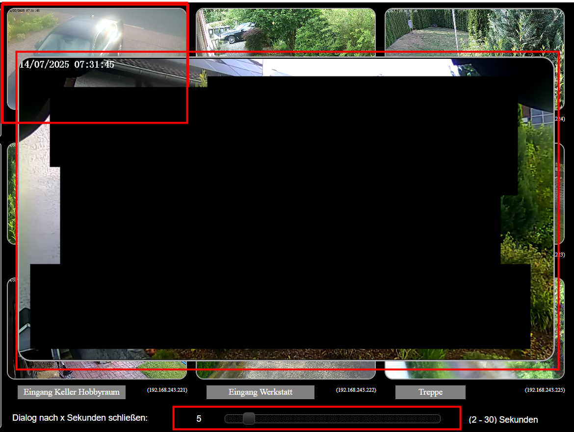

              als Kleinbild:
              basic-iframe
              mit z-index 3
              bei css im widget eintragen:
              .noclick{pointer-events: none }
              und dann im widget bei css Klasse eintragen:
              noclick
              Variable für "widget schließen" anlegen, z.B.:
              javascript.0.Geräte.Video.VIS_Video_close
              Die Schließ-Zeit kannst du dann per widget: jqui-slider horizontal
              verändern in der VIS.
              unter das o.g. iframe legen:
              basic bulb on/off
              mit z-index 2
              und als objekt ID z.B.:
              javascript.0.Geräte.Video.Dialog_Auto
              per JS darauf reagieren:
              on({id: "javascript.0.Geräte.Video.Dialog_Auto", change: "ne", val: true}, function() {
              setStateDelayed('javascript.0.Geräte.Video.Dialog_Auto', false, getState("javascript.0.Geräte.Video.VIS_Video_close").val * 1000);

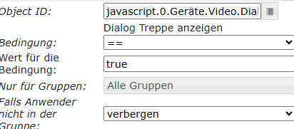

              dann ein Großbild:
              basic-iframe
              unter Sichtbarkeit:
              Fazit:
              Das Großbild wird angezeigt wenn auf das widget "..bulb.." geklickt wurde und nach x Sekunden wieder ausgeblendet.
              sieht in der vis dann so aus:
