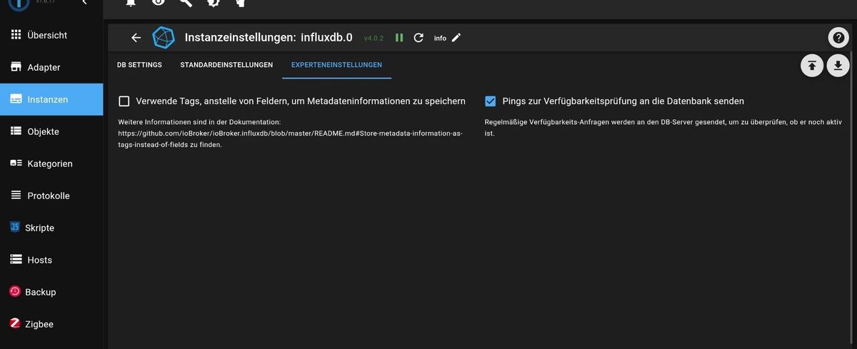

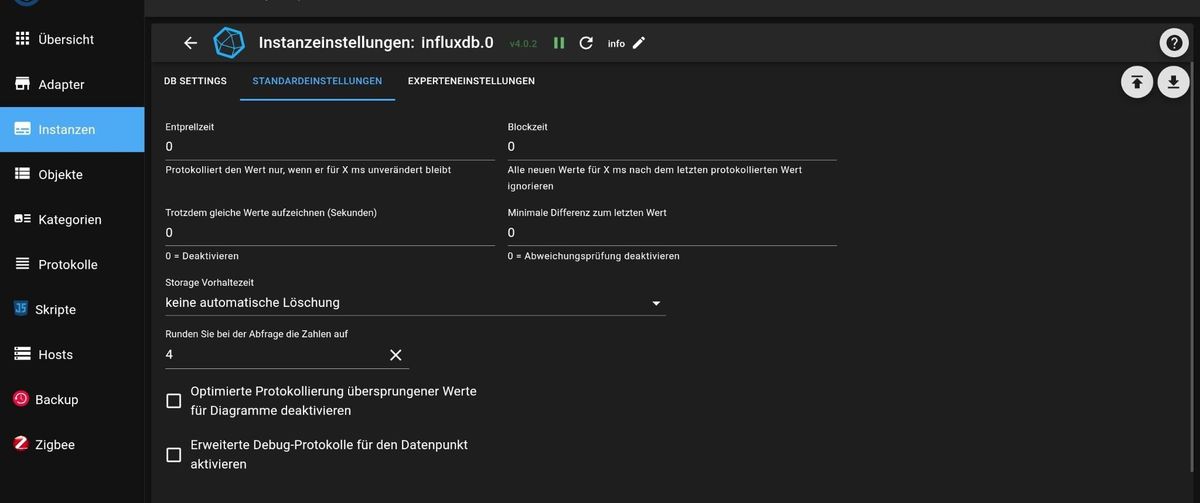

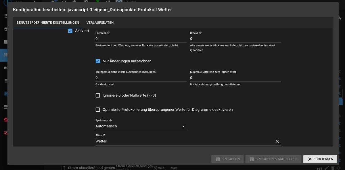

    @asgothian sagte in Iobroker start schreibt neue Werte:
    ich denke nicht das der Haken das Hauptproblem ist
    zumindest nicht der.
    Eher der fehlende Haken bei "optimierte....deaktivieren"
    DGR
    wrote on last edited by
    Hier mit diesem Haken und iobroker Neustart
    Es sollten nur Einträge von javascript erscheinen.

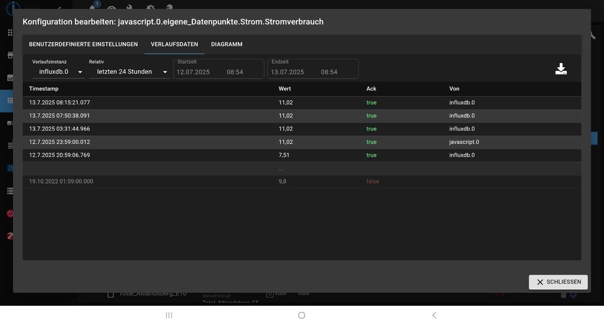

      @asgothian

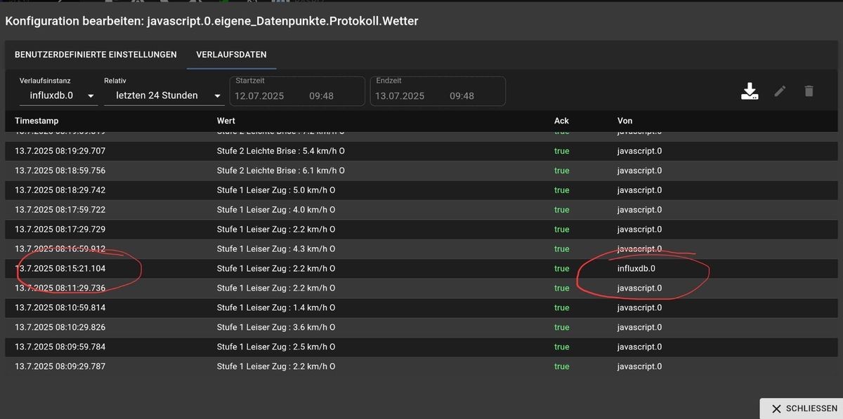

      Heute 08:15 hatte ich testweise den iobroker neu gestartet.
      signal-2025-07-13-10-00-02-740-2.jpg signal-2025-07-13-10-00-02-740.jpg signal-2025-07-13-10-00-02-740-1.jpg
      DGR
      @dgr
      Ohne Haken bei "Nur Änderungen aufzeichnen" und iobroker Neustart. Sieht ok. aus, aber Zusammenhang mit Neustart ist mir nicht klar.

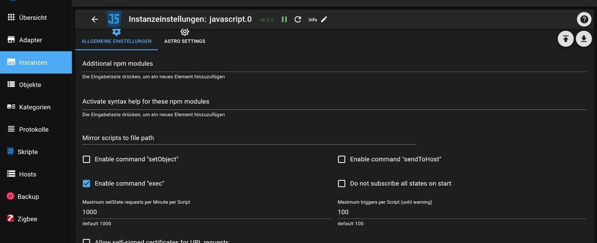

        @dgr sagte in Iobroker start schreibt neue Werte:
        wie sieht denn deine Konfiguration der Instanz aus?
        die hab ich nicht gefunden
        D 1 Reply Last reply
          DGR
          wrote on last edited by DGR
          Welche Instanz genau? JavaScript :
          HomoranH 1 Reply Last reply
          • D DGR
            HomoranH Do not disturb
            JavaScript
            nein!
            die, die so böse zusätzliche Werte schreibt

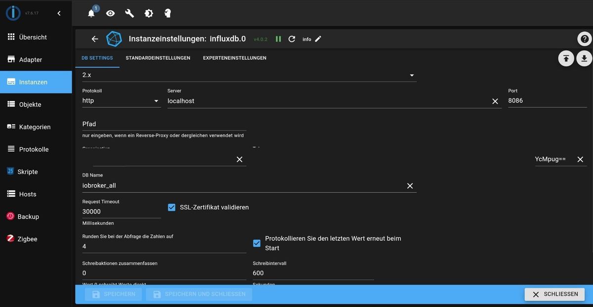

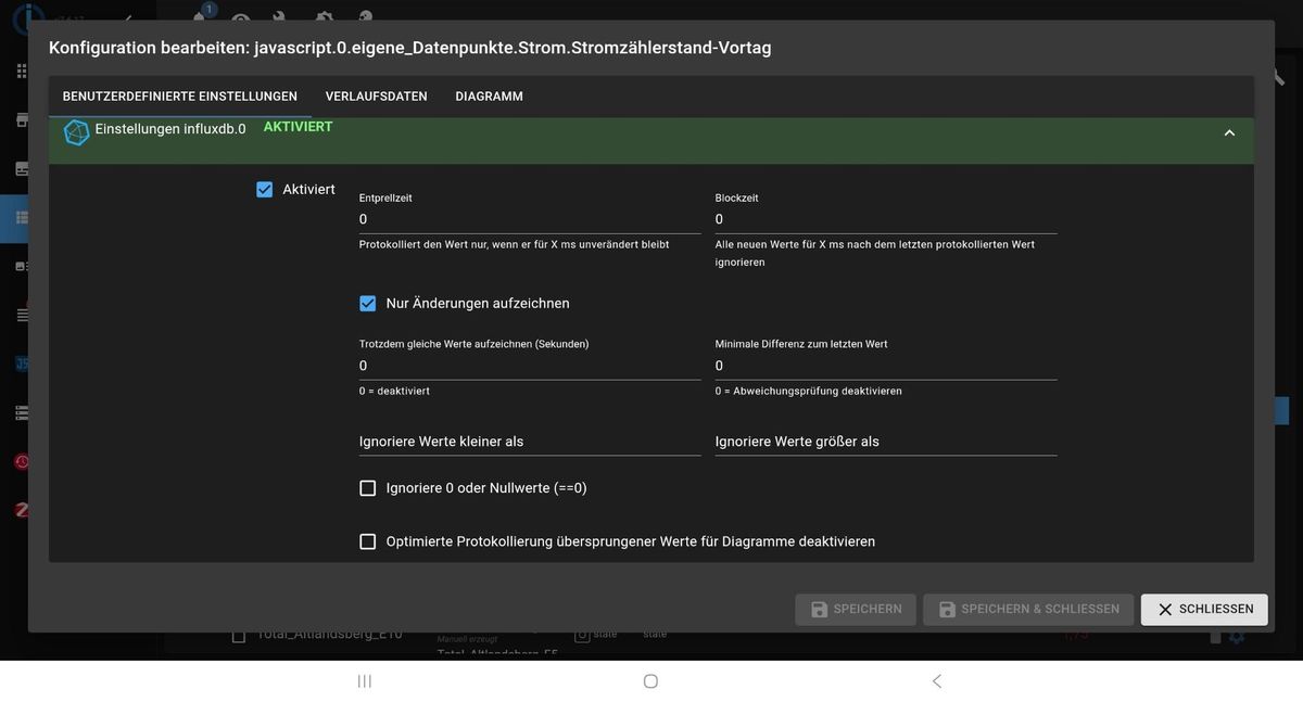

                  Die Ursache scheint wohl in der influx-instanz zu liegen. "Protokollieren Sie den letzten Wert erneut beim Start"
                  Wenn es das ist, vielen Dank für den Hinweis.
                  signal-2025-07-13-11-08-19-311-1.jpg signal-2025-07-13-11-08-19-311-2.jpg signal-2025-07-13-11-08-19-311.jpg
                  • D DGR
                    Wenn es das ist
                    davon gehe ich aus
                    deswegen immer alles zeigen

                      DGR
                      Gerade nochmal getestet. Ist ok.!
                      Sorry, ich habe den Zusammenhang iobroker-Start mit Start der influx-instanz nicht gesehen.
                      Vielen Dank nochmal.

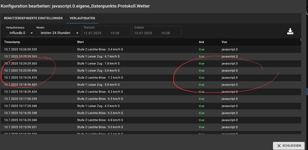

                        aber du hast gesehen wer da reinschreibt
                        1 Reply Last reply
