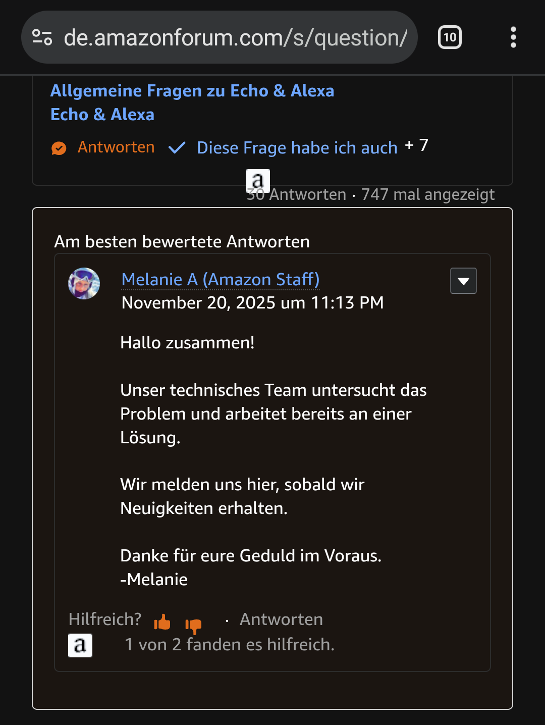

                                Hier mal kurz, was man im Amazon Forum dazu sagt, nachdem das Thema dort schon seit Juli aufm Tisch liegt. 😝
