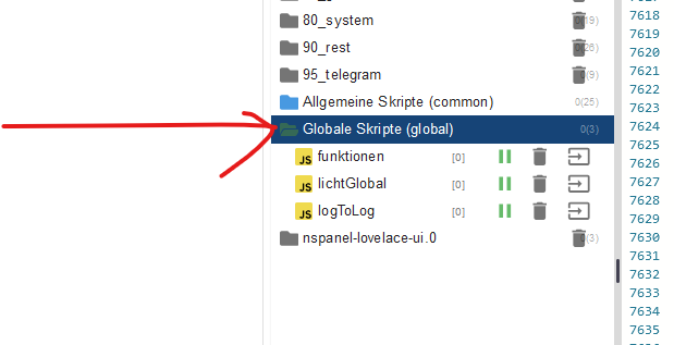

          @qlink du hast nicht alles so kopiert wie es sein sollte
          die müssen unter global scripts
          Q 1 Reply Last reply
          • arteckA arteck
            Q Offline
            Q Offline
            Qlink
            wrote on last edited by
            @arteck said in SMA Forecast Charging mit APG möglich ?:
            Stimmt, das global_scripts.js ist noch "original".
            Ich habs mir allerdings durchgeschaut und finde keine Stellen die ich offensichtlich anpassen muss.
            Kannst du mir hier helfen und sagen was ich hier wo anpassen muss ?
            Danke.
            Beste Grüße
            arteckA 1 Reply Last reply
            • Q Qlink
              Danke.
              Beste Grüße
              arteckA Offline
              arteckA Offline
              arteck
              @qlink da ist nix anzupassen
              nur reinkopieren
              1 Reply Last reply

                  "Create states for all astro times" ist aktiviert im javascript Adapter.
                  Habe ich was zum Ausfüllen übersehen ?
                  Ich kann die Fehler leider nicht zuordnen.
                  Die DPs werden angelegt, aber es sind alle nur mit 0W befüllt:
                  Vielen Dank für deine Hilfe.
