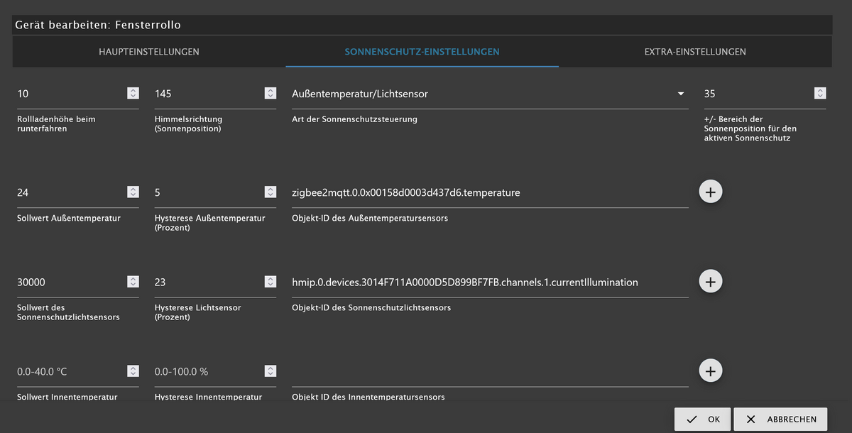

          Das in die Einstellungen vom Fensterrollo genau die gleichen wie bei Schlafzimmer. Dort funktioniert der Sonnenschutz aber nicht bei Fensterrollo

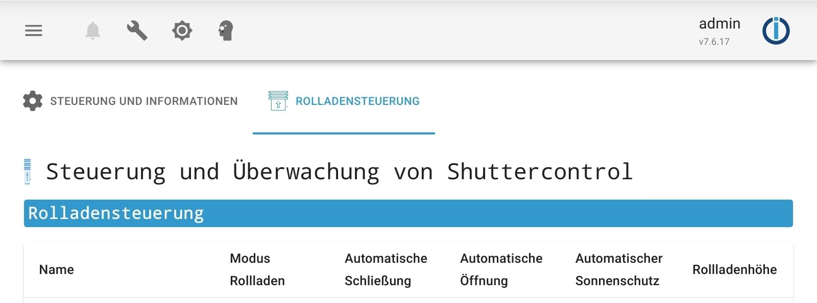

                bitte das Sidebarmenü zeigen
                • B
                  biker1602 @Homoran last edited by
                  @homoran said in Shutter Controladapter Adapter macht plötzlich Probleme!:
                  Welches Sidebarmenü meinst du?
                  • Homoran
                    Homoran Global Moderator Administrators @biker1602 last edited by
                    @biker1602 sagte in Shutter Controladapter Adapter macht plötzlich Probleme!:
                    das von shuttercontrol natürlich
                    • B
                      Meinst du das?

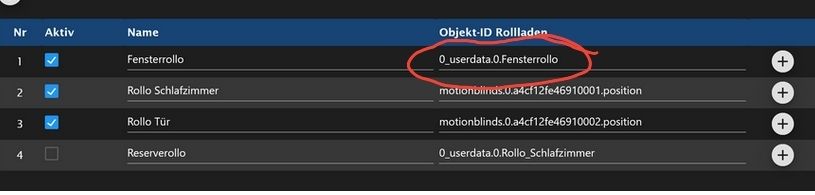

                          • Homoran
                            @biker1602 und jetzt noch einen Reiter nach rechts
                            • B
                              • Homoran
                                @biker1602 Schlafzimmer steht wie vermutet im Manu_Mode, dann findet keine automatische Beschattung statt
                                • B
                                  Aber Schlafzimmer funktioniert ja
                                  • Homoran
                                    @biker1602 kann es eigentlich nicht!
                                    aber erstmal egal!
                                    ist das der Datenpunkt des Rollos?
                                    und der ändert sich nicht?
                                    • B
                                      biker1602 @Homoran last edited by biker1602
                                      Nein der ändert sich nicht.
                                      Wenn ich dort eine Prozentzahl manuell eingebe, fährt es rauf bzw. runter
                                      Homoran 2 Replies Last reply Reply Quote 0

                                        @biker1602 gut, kreisen wir es weiter ein!
                                        wirklich?
                                        auch gleiche Bereiche?
                                        • Homoran
                                          der Wert ist aber unbestätigt!
                                          keine Ahnung, ob das schuld ist, aber mach das mal bestätigt
                                            wirklich?
                                            Das ist vom Schlafzimmer Die Bereiche sind einmal Wohnzimmer und einmal Schlafzimmer
