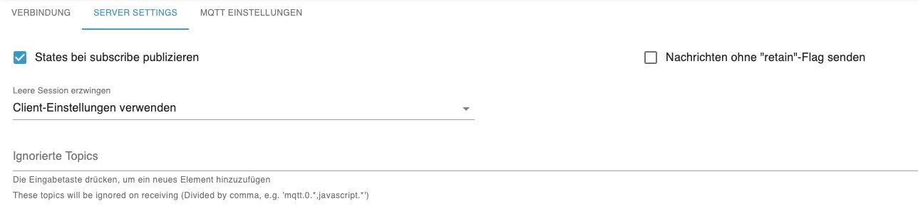

        @martinp Der ESP läuft mit ESPEasy. Hier sind die Einstellungen des MQTT Adapters
        • B bastler

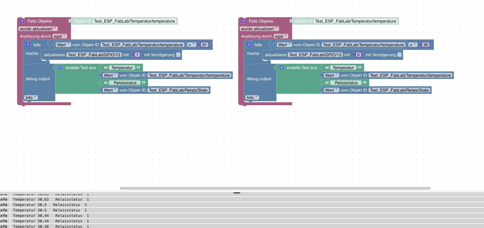

                  Und hier noch die Möglichkeit per blockly mqtt zu senden:
                  Und in den Rules legst du das topic an:

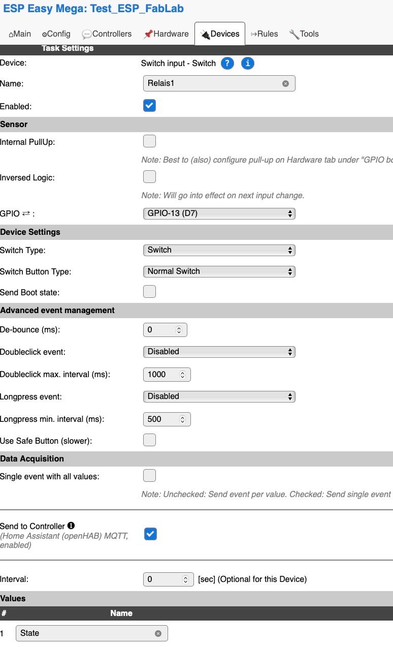

                          Shadowhunter23
                          @bastler
                          Bei devices, das Symbol mit dem Stecker.

                              Shadowhunter23
                              schrieb am zuletzt editiert von Shadowhunter23
                              @bastler korrekt:
                              Den Controller hast du denke ich angelegt?

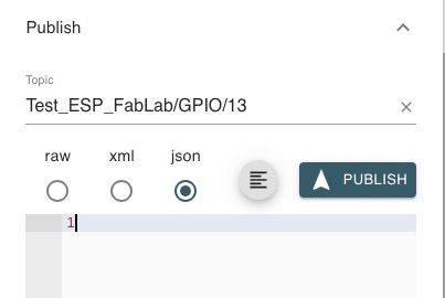

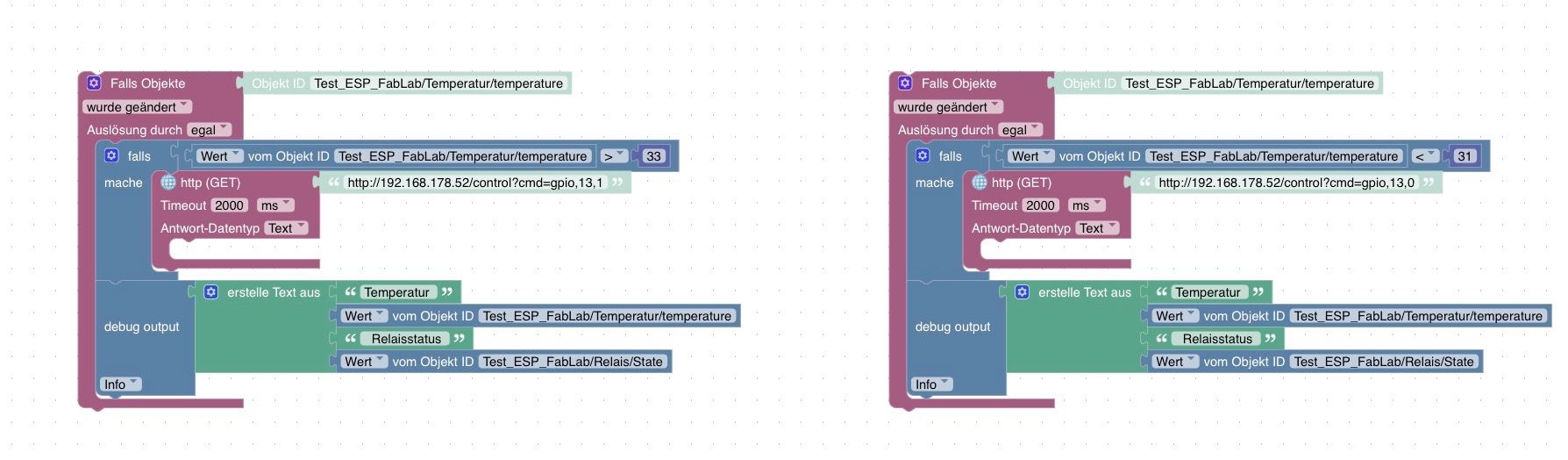

                                    Hallo zusammen, dank der Hilfe von Shadowhunter23 habe ich das Problem gelöst.
                                    Angeschlossen sind am ESP8266 mit der aktuelle ESPEasy FW ein Temperatursensor DS18B20 an GPIO 13 und ein Relais vom Typ HW-482 an GPIO 14.
                                    Dann habe ich im ESP einen Schalter angelegt, der den GPIO 13 Status anzeigt :
                                    Den Eintrag Eintrag des Topic in die Objekte habe ich über den MQTT Explorer geschrieben.
                                    Jetzt lässt ich über ein Blockly der Status des GPIO 13 je nach gewünschter Temperatur setzten und damit das Relais steuern.
                                    Alternativ lässt sich der Schaltvorgang noch über diese Möglichkeit ausführen.
