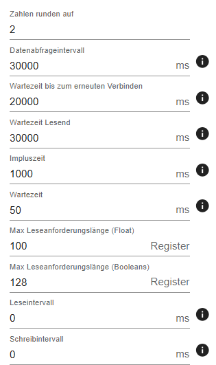

    Hej,
    hat jemand zufällig eine Idee was hier falsch läuft?
    Ich bekomme sehr unregelmäßig, aber trotzdem bis zu 10 mal pro Tag diese Fehlermeldung:

    Die Abfragezeiten hab ich schon anhand anderer Threads angepasst. dort wurde das als Lösung angegeben.
    Die Abfrage läuft dennoch stabil (bis auf diese 20-30 Sekunden die es dauert bis zum Reconnect.)

      @rtwl erhöhe das Abfrageinterval.

        @ro75 Danke, hab es mal auf 45 Sek erhöht. aber es würde mich wundern wenn das hilft, denn laut Debug-Log ist die Abfrage aller rund 30 Werte/Datenpunkte innerhalb von wenigen Millisekunden erledigt.

          @rtwl siehe hier; https://forum.iobroker.net/topic/80469/merkwürdiger-modbus-fehler?_=1751664250732
          Ist die Meldung von mir, gibt aber noch andere
          starte den Modbus Adapter nach 1 Woche neu. Oder wenn der Fehler kommt mittels Script.

                          wrote on last edited by
                          @ro75 sagte in Modbus Adapter - viele unregelmäßiger Error/Timeouts:
                          Ro75.
                          Diese Änderung hat leider nichts bewirkt. Bin Stand jetzt schon auf 14 Reconnects seit Mitternacht.
                          Hast du sonst noch eine Idee?
