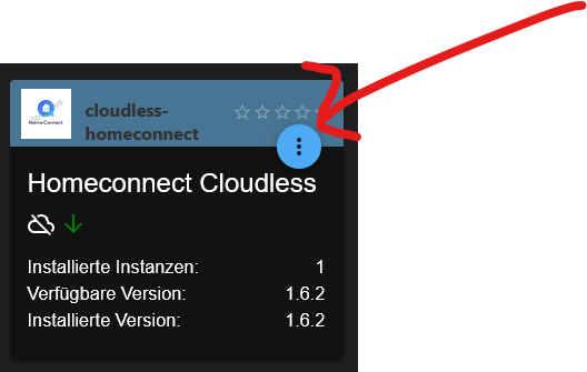

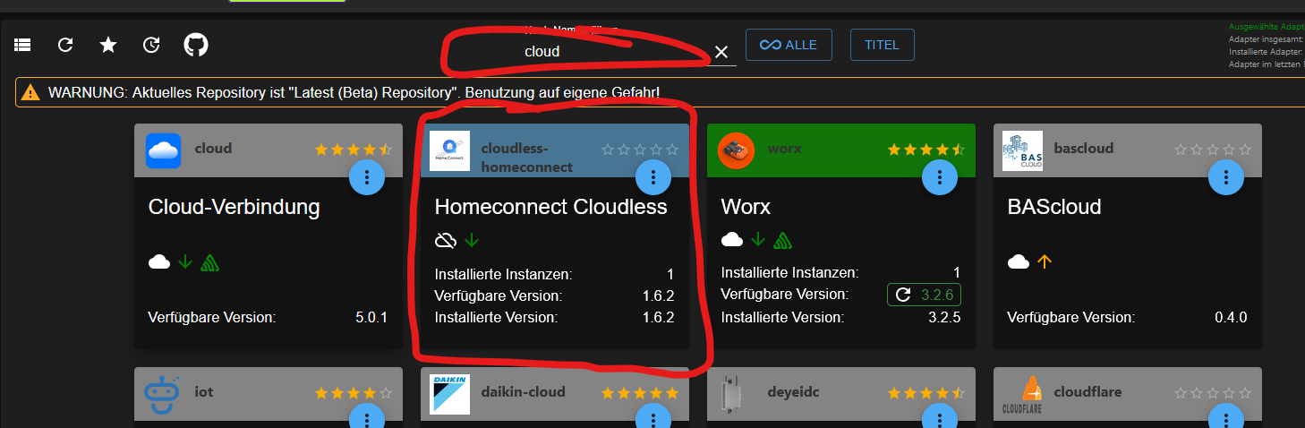

          arteck
          komm so schwer ist es nicht
          klick
          klick
          S 1 Antwort Letzte Antwort
