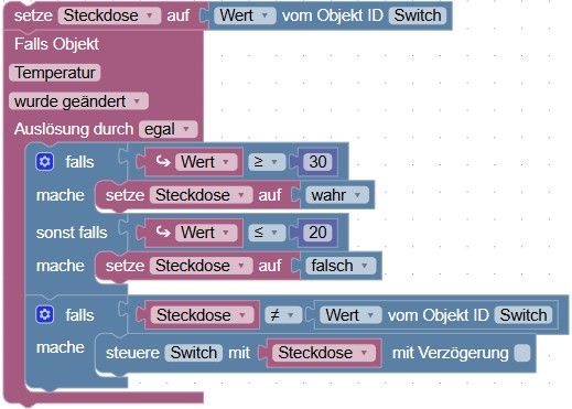

    Hallo Zusammen,
    ich habe eine kleine Sache die ich gerne über Node Red realisieren möchte.
    Es soll einfach eine Steckdose in abhängigkeit von der Temperatur ein oder ausgeschaltet werden.
    Beispiel: 20 Grad Steckdose Aus
    30 Grad Steckdose An
    Gerne nehme ich auch realisierung in Blocky oder anderen Sprachen an.
    Danke schon mal an alle.

      @neonfive sagte: realisierung in Blocky
      Einfacher Zweipunkt-Regler:
      N 1 Antwort Letzte Antwort

        Hallo paul53
        Unter welchem Punkt finde ich das "setze Steckdose auf" dieses Puzzelteil kann ich bei mir leider nirgendwo finden.
        Danke schon mal für deine Hilfe

          @neonfive Hast du dir mal die Doku zu Blockly angeschaut ? Gibts unter ioBroker.net sowie als Thread hier
          Ohne Beschäftigung mit den Grundlagen kommst du auf keinen Grünen Zweig.
          Hinweis zu deiner Frage: Steckdose ist eine Variable, die du erzeugen musst damit du den Baustein bekommst.
