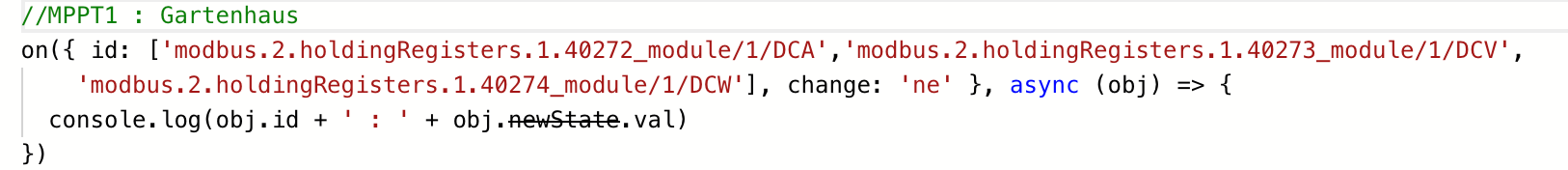

    Bei der Umstellung der Visualisierung zu unserem Fronius GEN24 Wechselrichter auf Modbus habe ich heute eine äußerst seltsame Erfahrung gemacht: Feldnamen werden (teilweise) durchgestrichen. Der nachfolgende Auszug aus meinem Skript zeigt ein solches Beispiel ..
    //MPPT1 : Gartenhaus
    on({ id: ['modbus.2.holdingRegisters.1.40272_module/1/DCA','modbus.2.holdingRegisters.1.40273_module/1/DCV',
        'modbus.2.holdingRegisters.1.40274_module/1/DCW'], change: 'ne' }, async (obj) => {
      console.log(obj.id + ' : ' + obj.newState.val)
    Im Editor sieht das Ganze so aus ..
    In dem Skript wird ein Trigger auf einem Array mit drei Datenpunkten (Strom, Spannung und Leistung eines Solarmoduls) definiert. Über die Selektion obj.newState.val kann ich erfolgreich auf den Wert in dem Objekt zugreifen.
    Kann sich jemand einen Reim darauf machen?

      @legro sagte: Kann sich jemand einen Reim darauf machen?
      newState wurde vor langer Zeit durch state ersetzt. Aus Gründen der Abwärtskompatibilität funktioniert auch noch newState.

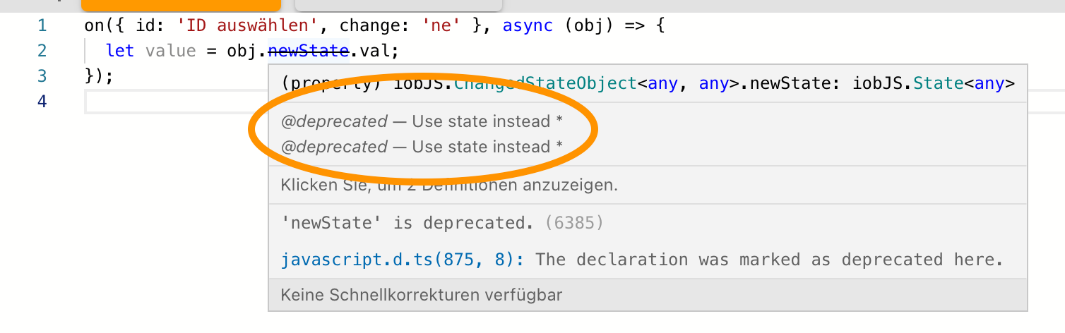

        @legro
        Wenn etwas als veraltet markiert ist, wird es im Editor durchgestrichen angezeigt.

            @legro sagte in durchgestrichener Feldname:
            Gebe ich etwa mittels console.log(obj) den referenzierten Datenpunkt als Objekt aus, so steht dort der offenbar veraltete Feldname.
            Du kannst ja eventuell (?) auch noch darauf zugreifen. Nur ist das halt deprecated und wird ggf. bald rausfliegen. Und darauf will Dich der Editor hinweisen: Pass auf, Du verwendest hier Dinge, die bald ggf. nicht mehr so funktionieren. Guck lieber mal nach dem neuen Weg.

                                Der durchgestrichene Begriff ist ein Javascript Befehl, der nicht mehr genutzt werden sollte, du ihn aber noch im Script verwendest
                                Nicht ich verwende doch hier den uralt Befehl, sondern der wird doch von JavaScript geliefert! Und ich frage mich, warum?
                                    Irgendwie reden wir nach meinem Verständnis an dem Problem meilenweit vorbei
                                    richtig!
                                    Das geht schon bei deinem Threadtitel los.
                                    Huer geht es nicht um einen "Feldnamen" der veraltet ist, sondern um den von dir verwendeten Befehl newState mit dem du die Konsolenausgabe des Wertes des Datenpunktes füllen willst
                                        Da ich nicht wusste, welche Felder die von mir verwendeten Datenpunkte besitzen, habe ich die Datenpunkte, die ich in dem Trigger verwenden möchte, als gesamtes Objekt mittels console.log ausgegeben.
                                        Ja, kannst Du ja machen. Und dann gibt es state, newState und oldState. Das alles gilt nur für den JavaScript-Adapter. Die Infos werden im JavaScript-Adapter zusammengebaut, denn der ist ja die "Schicht" zwischen deinem Script und dem js-controller.
                                        1. Da wird newState natürlich mit ausgegeben, um abwärtskompatibel zu alten Scripts zu bleiben.
                                        2. Du denkst Dir "cool, da steht ja alles drin was ich brauche"
                                        3. Du tippst obj.newState und das wird durchgestrichen
                                        An genau diesem Punkt sollte Dir klar sein, dass Du das nicht benutzen sollst (obwohl es funktioniert), weil newState als deprecated markiert ist und man laut der Info dann obj.state nutzen sollte. Konsequenz:
                                        Du änderst obj.newState in obj.state und weißt, dass obj.newState in einer der nächsten Versionen verschwinden könnte und Dein Script dann trotzdem weiterhin funktioniert.
                                        Wo genau reden wir jetzt aneinander vorbei?!

                                        Das oben in Auszügen dargestellte Skript habe ich heute mit dem aktuellen JavaScript-Adapter erstellt.
                                        Ist ja auch nicht veraltet, sondern so aktuell, dass die Typdefinition im JavaScript Adapter weiß, dass newState bald entfallen wird. Das ist ja genau die relevante Info für Dich.
