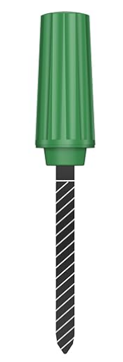

              Ich hab im Moment eine Philips Hue Steckdose, welche nicht weit reicht. Ca. 8m Luftlinie und 5m ums Eck (Gartenbeet, mauer usw)
              Aber sicher kommt es auch auf die Sende(Empfangsleistung der Sensoren an)
              Offenbar sind die zwei Typen Bodenfeuchtesensoren recht schwach (GiEx 0601):
              und:
              => Bin gespannt, ob deine Shelly's besser sind!

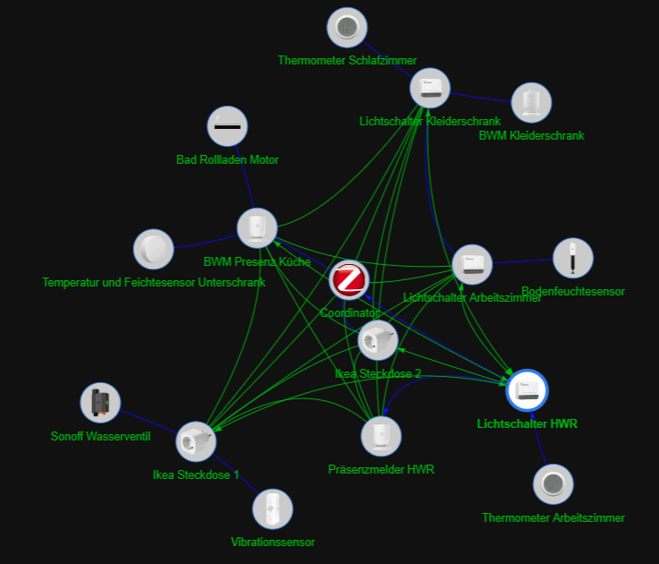

                  • Eduard77
                    Eduard77 @Delphinis last edited by
                    @delphinis
                    Ich habe bei mir schon mehrere Sonoff ZBMINIR2 hinter der Lichschaltern verbaut.
                    Genau so klein wie Shelly Mini.
                    https://www.amazon.de/SONOFF-ZBMINIR2-Lictschalter-Funktioniert-Neutralleitung/dp/B0D73LL1T3?crid=&th=1
                    • D
                      Delphinis @Eduard77 last edited by
                      @eduard77
                      Und, routen die auch gut?
                      Eduard77 1 Reply Last reply Reply Quote 0
                      • Eduard77
                        @delphinis
                        ich finde schon, dass sie gut Routen, zusätzlich habe ich noch ein paar Ikea Steckdosen für 8 Euro.
