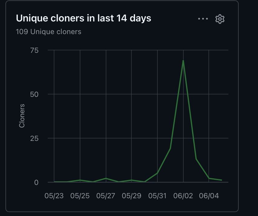

        #63
        Da, zumindest nach github bereits einige den Adapter geladen haben
        Und keine negativen (leider auch keine positiven) Rückmeldungen kamen, würde ich den Adapter jetzt noch mal normal releasen und schauen, ob es funktioniert.
        Man kann ja im Zweifel wieder auf das vor Release zurückgehen, falls es Probleme gibt

          #64
          Das kann man so nicht sagen. Wenn du im Forum meinst, gebe ich dir Recht. Auf github haben sich zwei gemeldet, bei denen die Installation aufgrund von "Authentifizierungsproblemen" nicht funktionert.
          Da ich mehr oder weniger der einzige war, der das Problem so hatte, wirst du vermutlich auch nicht so viele Resonanzen haben, da beim Großteil der Adapter reibungslos funktioniert.

            #65
            @patricknitsch
            Und Kausalität ist nicht immer so einfach.
            Vergleiche mal Datum der Nachrichten
