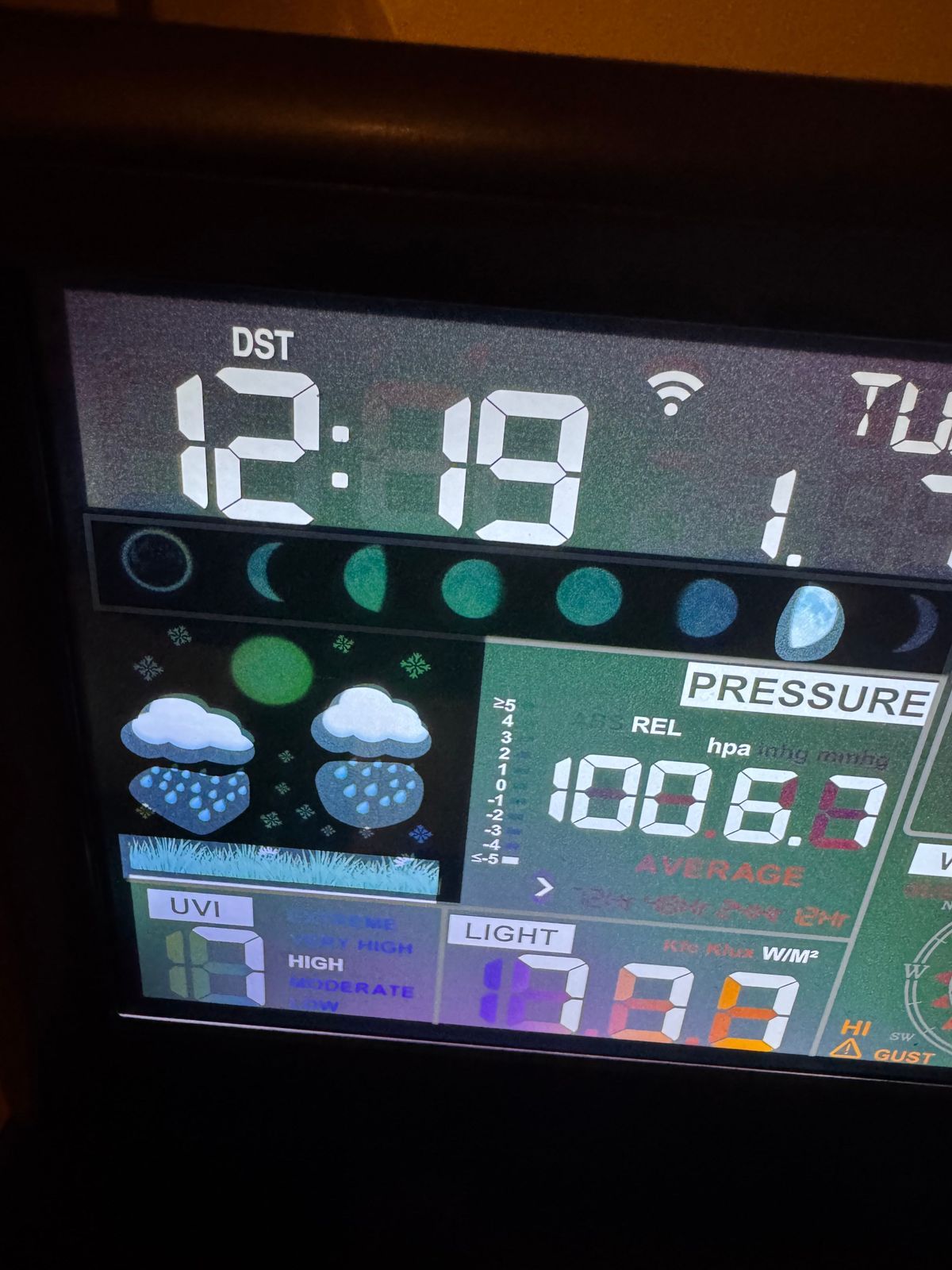

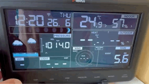

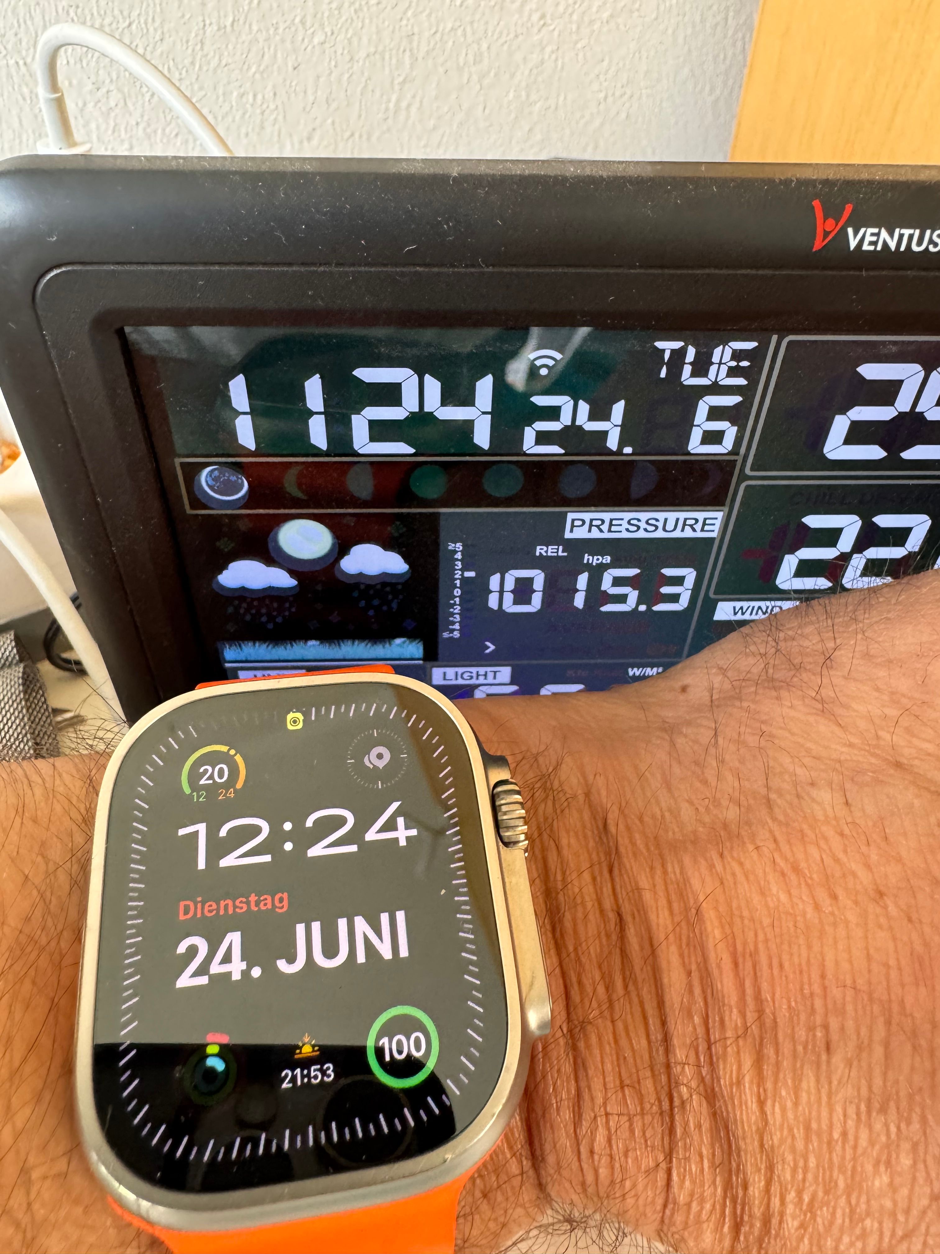

    Vielleicht hat hier noch jemand eine Idee wie ich die richtige Uhrzeit in die Anzeige bekomme.
    Der Menupunkt zur Umstellung DST erscheint bei mir in den Einstellungen leider nicht. Etliche Neustarts sowie ein manuelles stellen der Zeit blieben erfolglos.
    Software ist aktuell.
    Zeitdifferenz eine Stunde

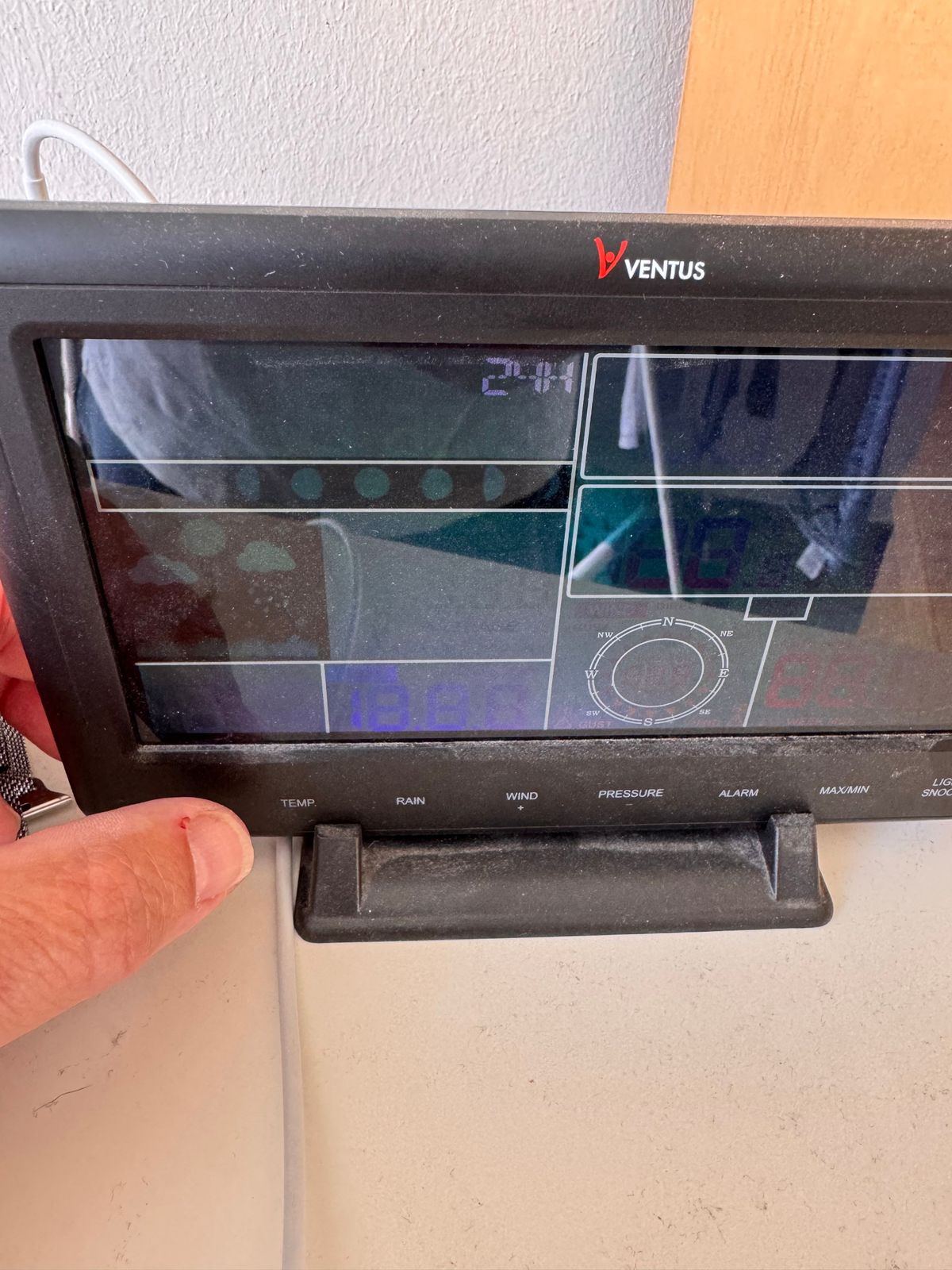

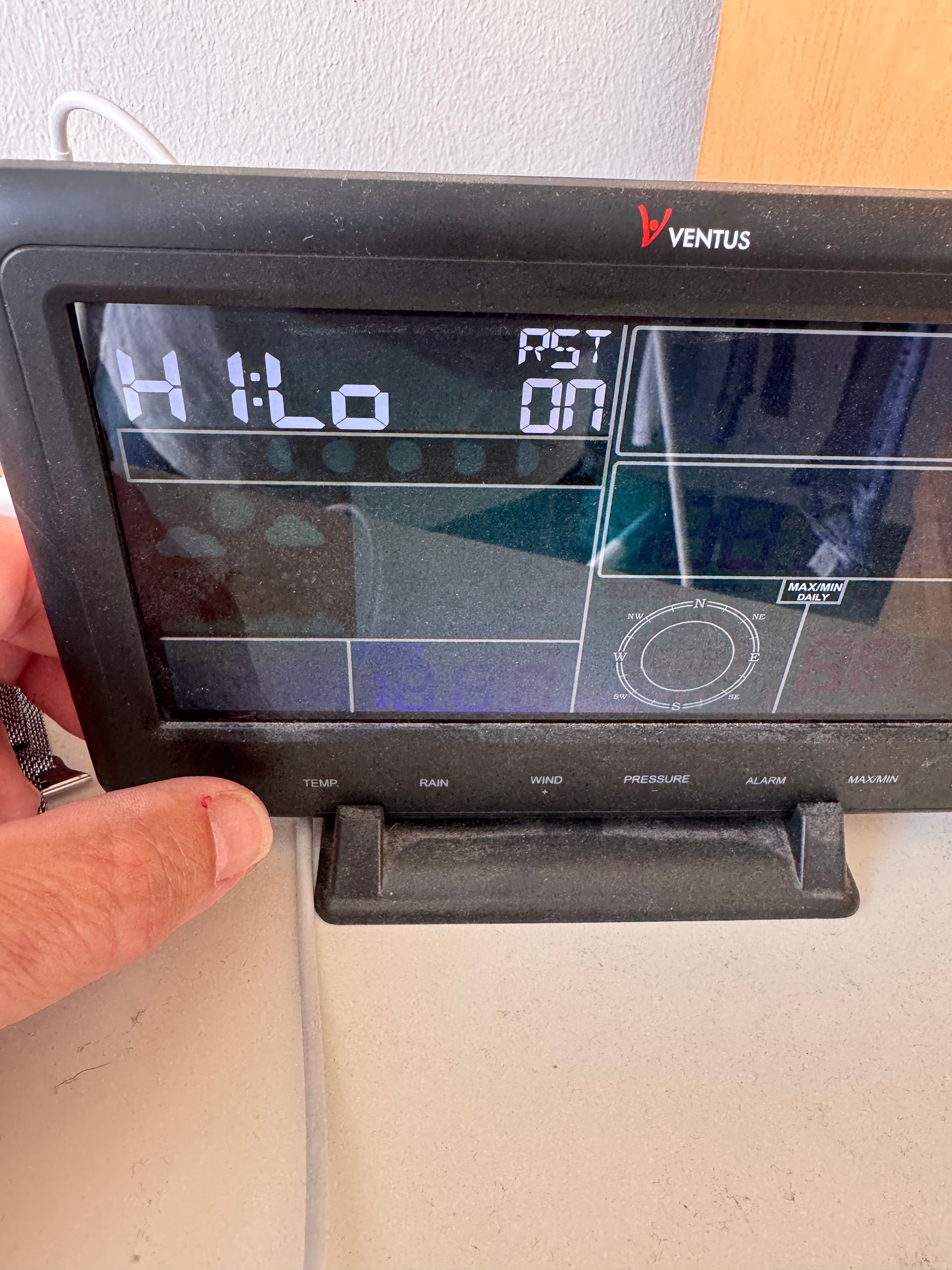

                    @crunchip Das dachte ich mir auch.
                    Stelle über das Menü die korrekte Zeit ein und drücke mich dann mit der Set Taste bis zum Ende durch.
                    Sobald ich dadurch das Menu verlasse steht da wieder die falsche Zeit.
                    Ich denke langsam das es ein Firmware Bug ist.

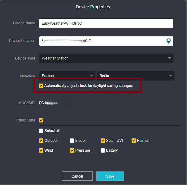

                                  Scheinbar hat bei mir dieser Haken gefehlt:
                                  Laut Hersteller nimmt die Station die Zeit bei Anbindung an ECOWIT von deren Servern. Nutzt man Ecowitt nicht wird die aktuelle Zeit angeblich in Abhängigkeit der IP des ISP ermittelt.
                                  Nach setzen des Hakens stimmt die Zeit und es wird DST angezeigt
