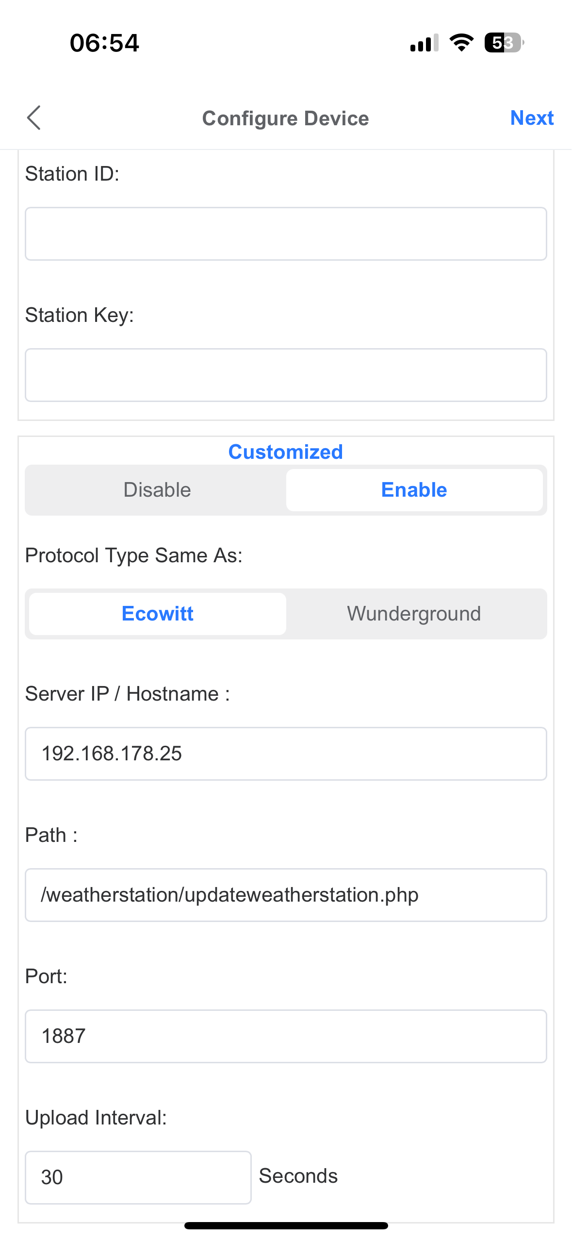

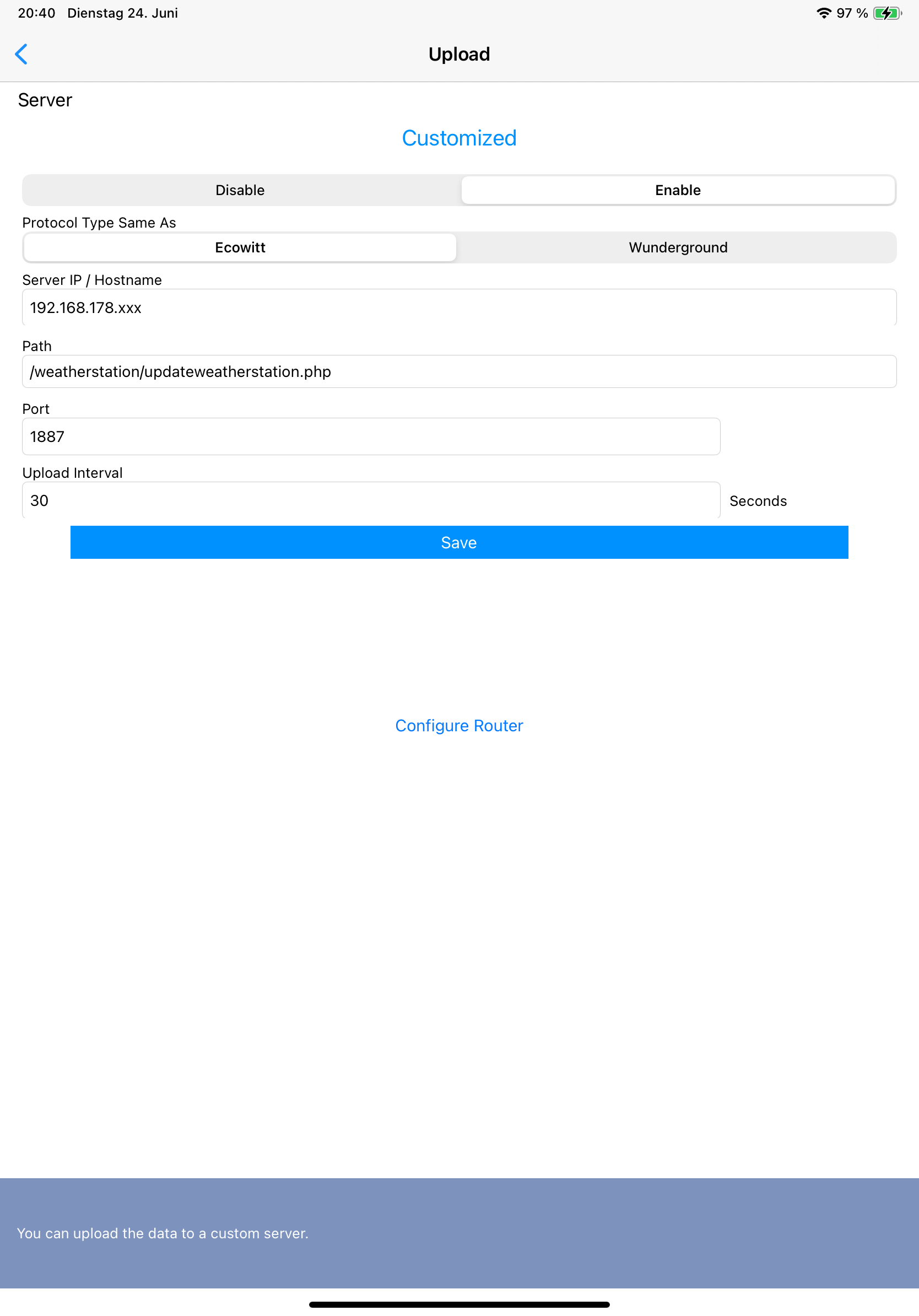

                        • S
                          stenmic @Duffy last edited by stenmic
                          @duffy

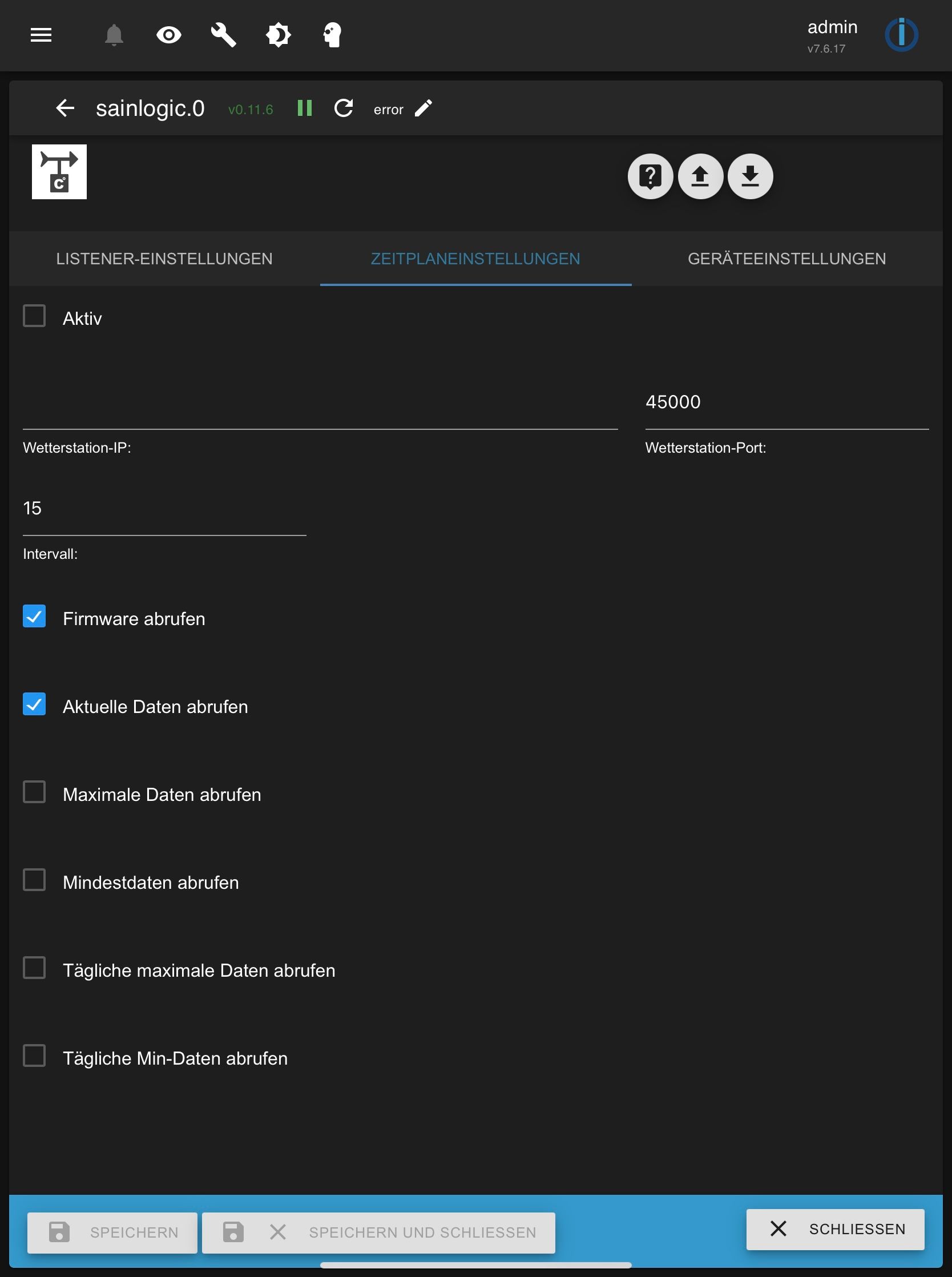

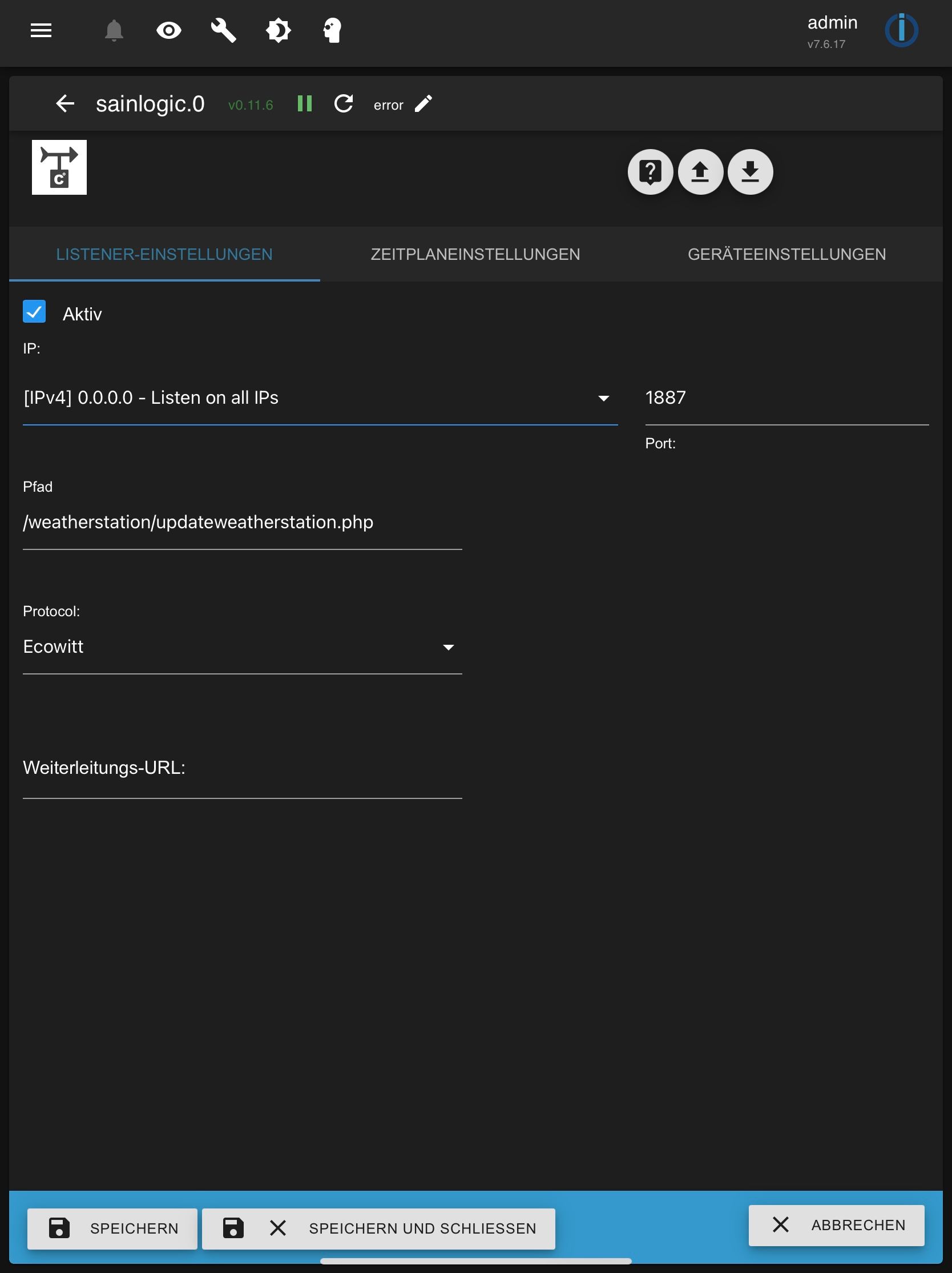

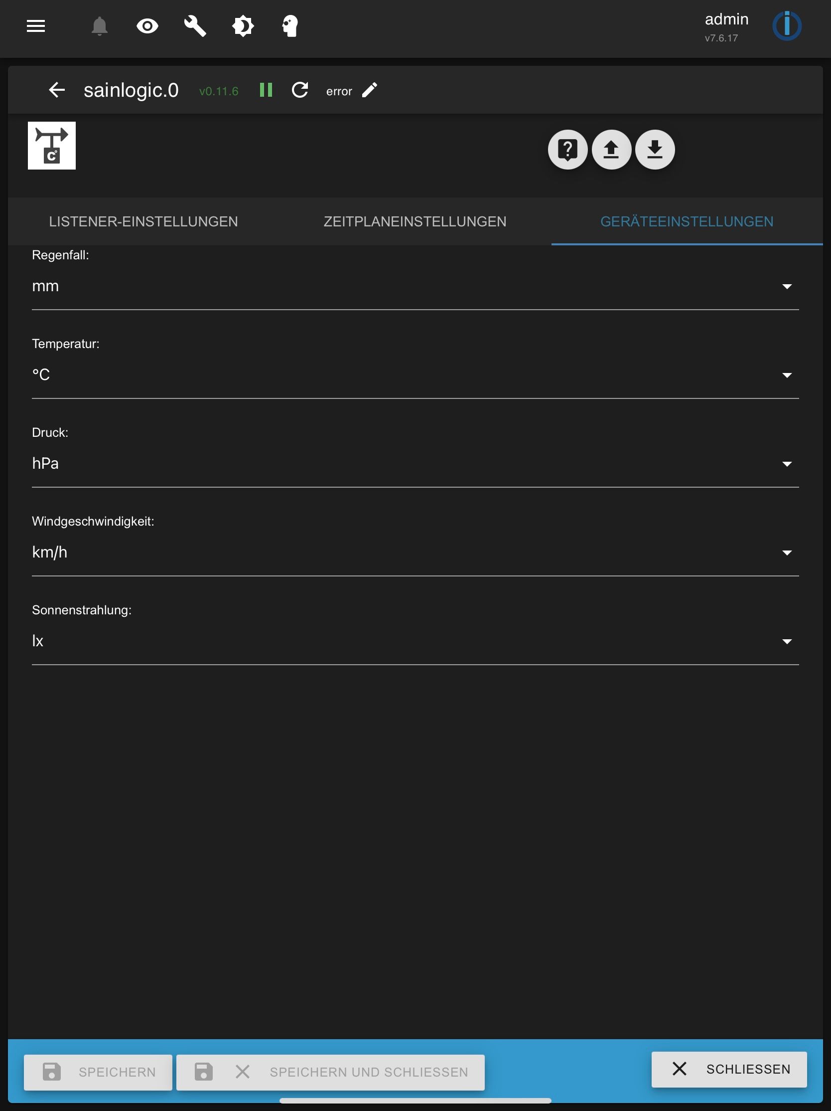

                          Einstellungen in der App
                          (mit der richtigen IP von deinem ioBroker)
                          Einstellungen im Adapter
                          Duffy 2 Replies Last reply Reply Quote 1

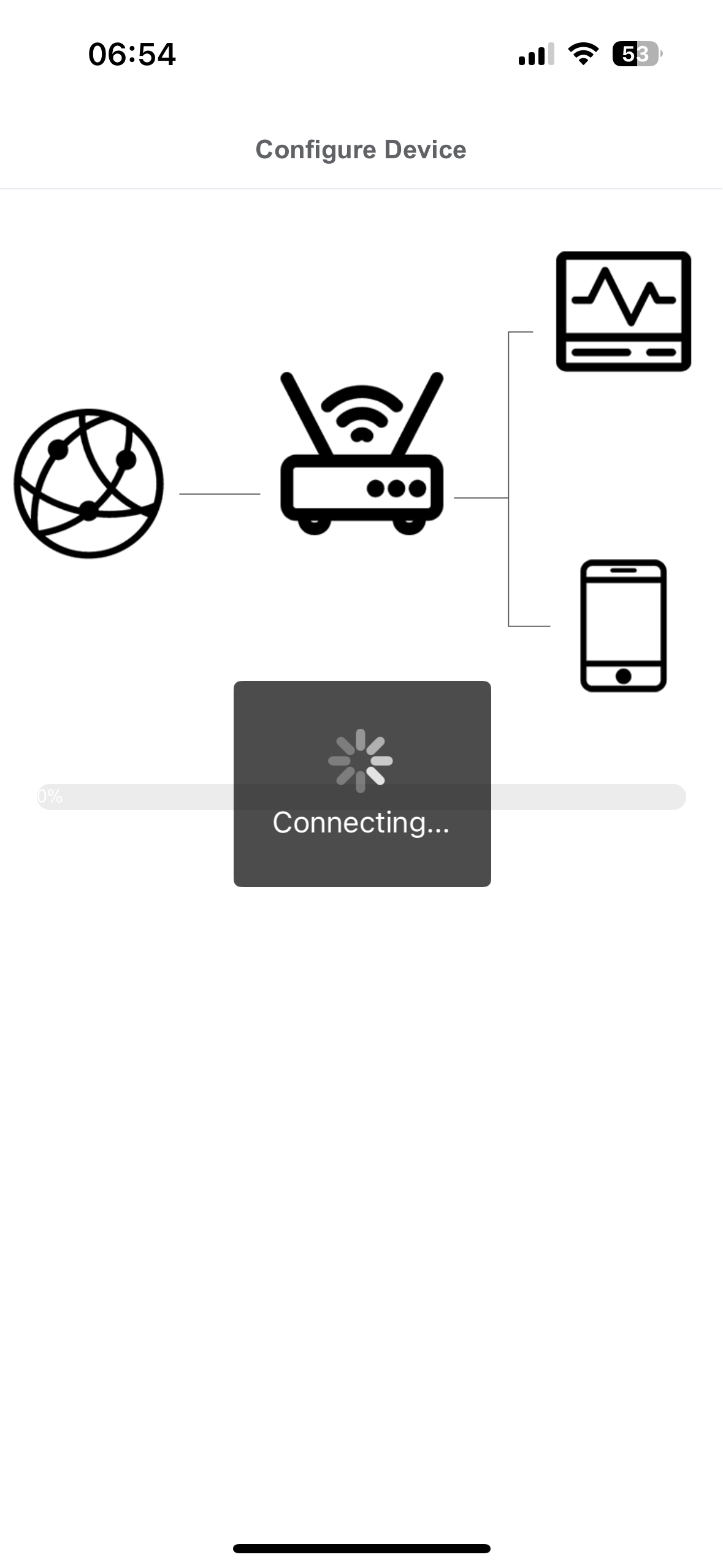

                              Guten Morgen an alle,
                              bzw nicht so gut. Bei mir funktioiniert das leider nicht.
                              Was ich gemacht habe.
                              Den DP1500 zurück gesetzt und ihn wieder aus der Fritzbox raus gelöscht.
                              Die Fritzbox für neue Wlangeräte gesperrt.
                              Im Handy Wlan abgeschaltet, nur noch mobile Daten an
                              Die WSView App gestartet und ip Connection oben recht geklickt
                              IP DES IOB eingegeben und DP1500 ausgewählt, ok geklickt.
                              -> Nichts passiert.
                              Hier noch einige Screenshots:
                              Irgendwas mache ich grundsätzlich falsch.
                              Ich verstehe eigentlich auch nicht warum ich das über die App machen muß, es hat bestimmt einen Grund der sich mir aber nicht erschließt.
                              Mein Gott so kompliziert habe ich es nicht erwartet 😞 wollte doch nur den Wind messen ;-(
                              Hat evtl jemand eine Idiotensichere Doku dann wäre ich da sehr dankbar.
                              Gruß Duffy
                              • S
                                @duffy
                                Als erstes must du den DP1500 mit deinem Netzwerk verbinden.
                                Dann den DP1500 mit der Wetterstation koppeln.
                                (Das müsste auch in der Anleitung stehen, wenn ich mich nicht irre)
                                Dann in der App Ecowitt konfigurieren.
                                Dann im Adapter ebenfalls Ecowitt konfigurieren.
                                Hat bei mir keine 5min gebraucht.
                                • S
                                  stenmic @stenmic last edited by
                                  Hier steht alles beschrieben
                                  https://www.froggit.de/media/products/DP1500_BDA(DE).pdf
                                  Duffy 2 Replies Last reply Reply Quote 0

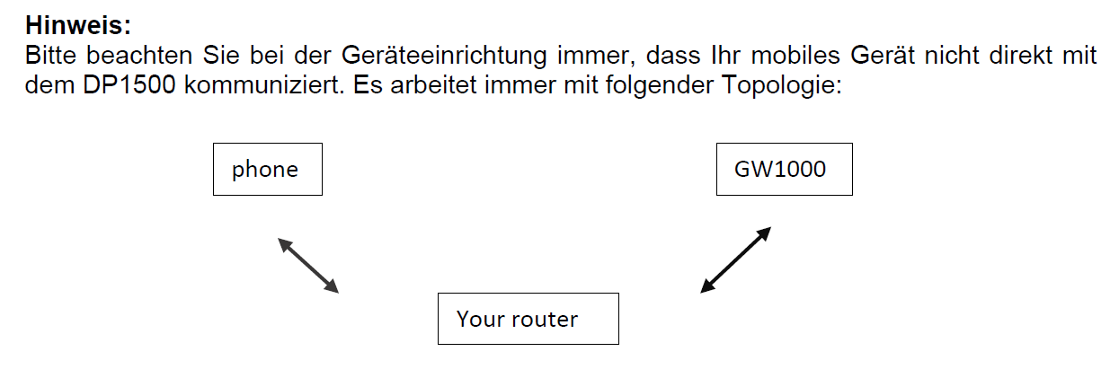

                                    Hier z.B. ist mir nicht klar:
                                    Mein Mobilgerät soll nicht mit direkt mit dem DP1500 komunizieren aber gleichzeitig soll ich die App auf dem Handy verwenden. 😕

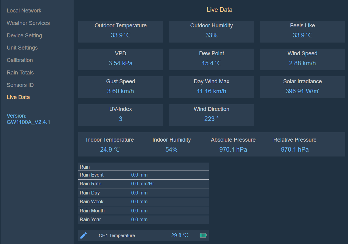

                                    Ich habe es zumindest jetzt geschafft das ich über mein Netzwerk mit dem Handy (im selben Netztwerk) über die IP des DP1500 die Temeperatur des DP1500 sehe.

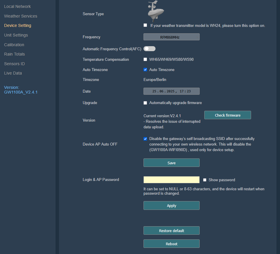

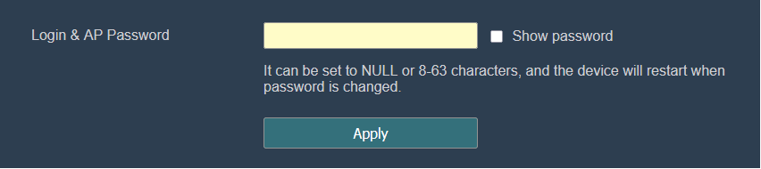

                                      Eine letzte hoffentlich abschließende Frage zu diesem Thema.
                                      Wie bekomme ich ein Benutzer und Passwort in die DP1500?
                                      Bin ich richtig unter: Device Setting -> Login und AP Password?
                                      Ja ich könnte es einfach versuchen aber bevor ich jetzt noch was verbiege frage ich leiber noch mal nach.
                                      Vielen Dank noch mal und VG Duffy
                                        @duffy ich hab da nix vergeben und finde auch unter Device Settings in der App keine Möglichkeit.
                                        Ich wüsste auch keine Weboberfläche vom DP1500 die man absichern könnte.

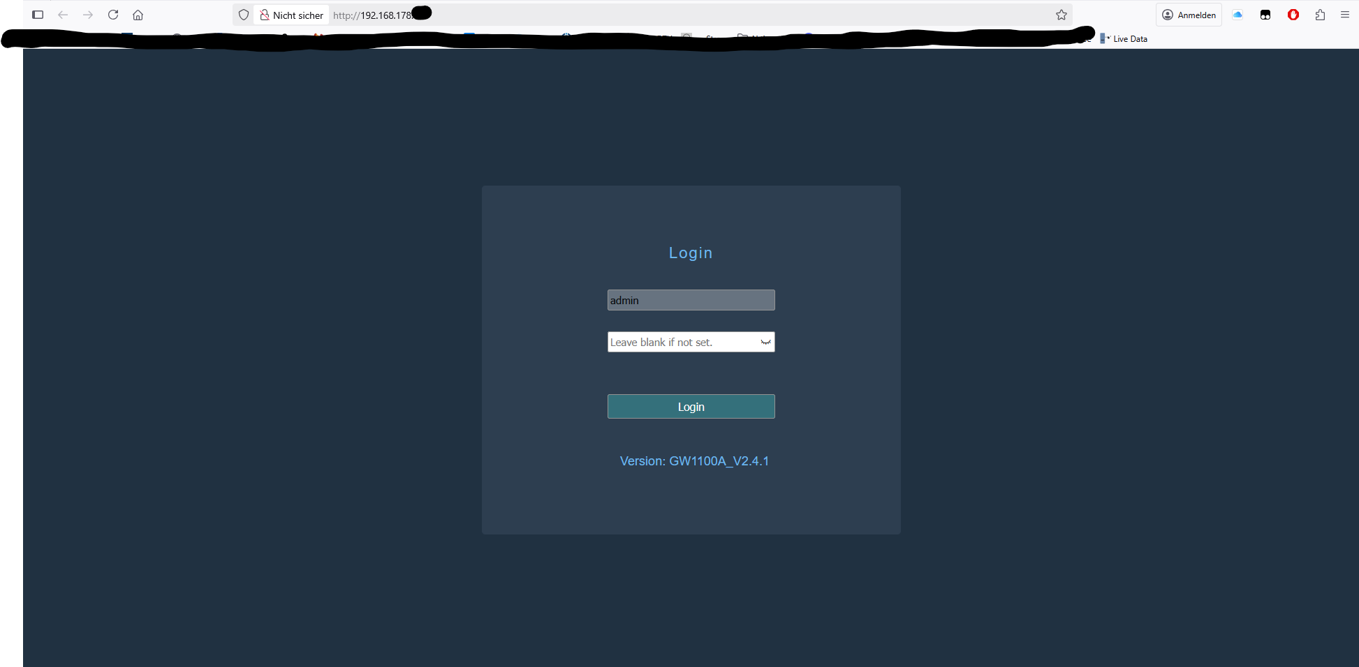

                                        • Duffy
                                          @stenmic
                                          Der DP1500 hat in meinem Netzwerk eine eigene IP.
                                          Wenn ich diese IP aufrufe komme ich auf die Bedienoberfläche des DP1500.
                                          Hat bei dir der Dongel keine eigene IP?
                                          Gruß Duffy
                                          • S
                                            @duffy
                                            ip schon aber keine webui. Ich denke ich habe ein älteres Modell
                                            Duffy 1 Reply Last reply Reply Quote 0
