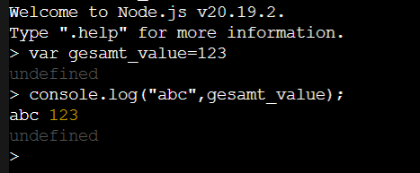

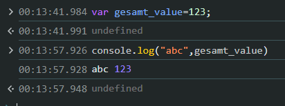

                                          • OliverIO
                                            OliverIO @ubecker last edited by OliverIO
                                            @ubecker sagte in Timeout in JS einbinden:
                                            console.log('Gesamtanforderung:', gesamt_value);
                                            wie gesagt, das skript ist nicht von mir überarbeitet worden, sondern von chatGPT
                                            nach Definition ist das richtig
                                            https://developer.mozilla.org/en-US/docs/Web/API/console/log_static
                                            https://nodejs.org/api/console.html#consolelogdata-args
                                            console.log nimmt 1 bis N parameter. jeder parameter wird gemäß typ so ausgegeben
                                            mit + wird automatisch von javascript der typ aus gesamt_value nach string gewandelt und dann das ergebnis angehängt.
                                            da scheint es im javascript adapter noch was geben
                                            hier die ausgabe aus der browser console
                                            und aus der node repl (einfach node starten)
                                            habe mal geschaut.
                                            da ist die typdefinition im javascript adapter nicht ganz korrekt.
                                            die console befehle kennen alle nur einen parameter.
                                            allerdings ist das auch nicht die priorität, ist ja eh nur für debugging
