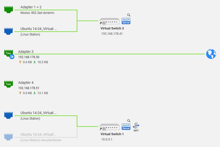

                        Ich habe an der QNAP 2 LAN-Schnittstellen per Portbündelung aktiv (das war mit Bridge-Modus gemeint ?), diese hängen direkt an einer FRITZ 7590.
                        Meine Linux-Station ist auf der QNAP als Dienstprogramm im App-Center vorhanden, da habe ich nichts weiter getan als aktivieren.
                        Diese virtuellen Adapter erstellt QNAP von selbst, da habe ich keinen Plan wie es anders gehen könnte.
                        Auch im Linux kann ich dann nur die "gebündelte" LAN1+LAN2 wählen.
                        (mit nur LAN1 habe ich mal getestet, auch da habe ich virtuelle Adapter und es wird kein HarmonyHub erkannt)
                        Als Bild mal meine aktuelle Konfiguration - mich ärgert ja nur das es so schon mal funktionierte und ich wissentlich nichts geändert habe.

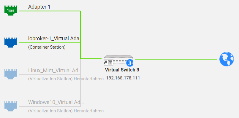

                                Bei mir sieht der Virtual-Switch so aus:
                                Also alles auf einem Ethernetport und Docker/VM's alle im Bridge-Modus.
                                Tschau
                                Uwe

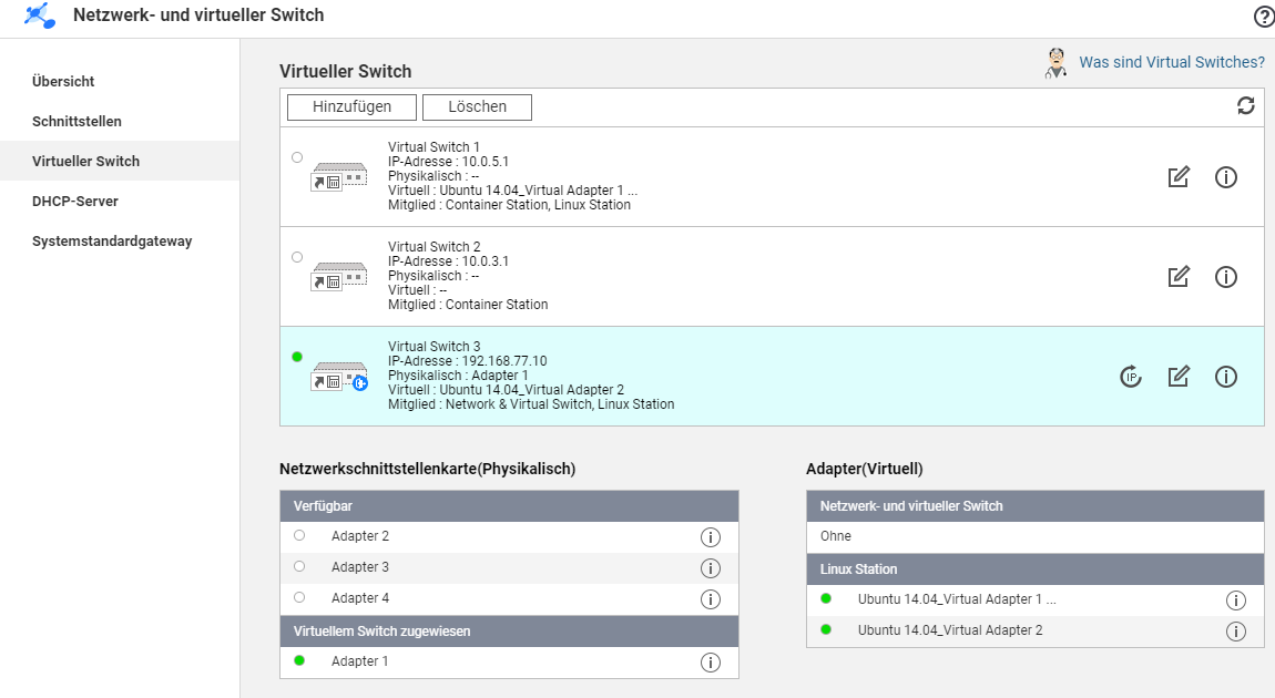

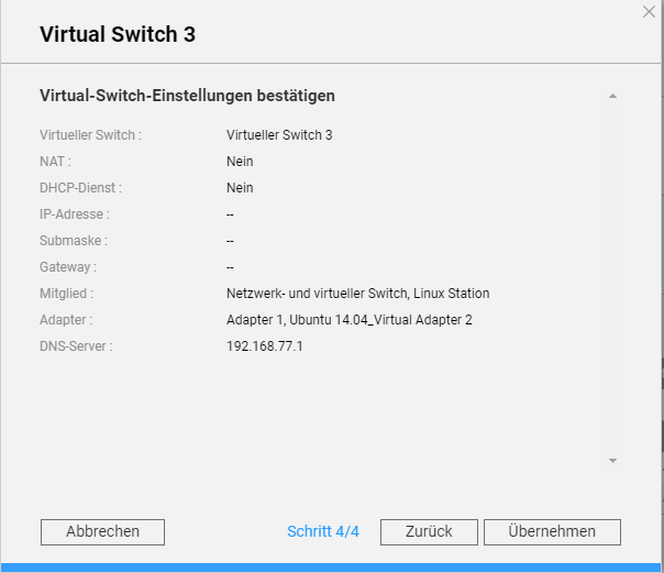

                                        • M
                                          mikiline last edited by
                                          ich habe das Problem mit dem Harmony Adapter auch. Es ist eigentlich alles verfügbar, nur wird auf der Übersicht "Objekte" der Adapter auch nicht angezeigt.
                                          Gibt es hierzu evtl. nun eine Lösung?
                                          • M

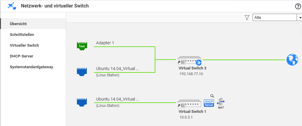

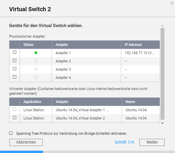

                                            OK, Problem anscheinend gelöst. 🙂
                                            Ich hoffe es hilft auch anderen weiter:

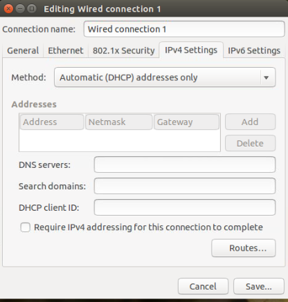

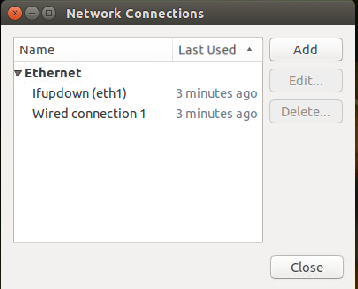

                                            System ist 14.04 Ubuntu auf Linux Station QNAP
                                            Bei den Einstellungen Netzwerkadapter habe ich mal alles auf DHCP only gestellt, dann wurden die Objekte des Adapters eingelesen
                                            Anbei noch 3 Screenshots
                                            1 davon wie nun die Adapterbelegung der QNAP ist
                                            Es kann auch mal eine komplettes Reset der Netzwerkeinstellungen vorgenommen werden
                                            Achtung: Einstellungen gehen verloren (geht nur wenn auch die Container Station, Linux Station und Virtualisation Station deinstalliert werden)
                                            Hierzu benötigte Schritte
                                            Verwendet man nur ein Netzwerkabel in LAN1
                                            1. Deinstallieren aller Anwendungen die mit der Container Station in Verbindung sind (3 oben beschrieben)
                                            2. folgende Kommandos in der Reihenfolge ausführen (per SSH auf QNAP einloggen)
                                            /mnt/ext/opt/netmgr/netmgr.sh reset_all_settings_to_default
                                            /etc/init.d/network.sh reset_network_config_to_default
                                            /etc/init.d/network.sh clean-restart
                                            NAS dann Rebooten (eventuell wird das NAS unter einer neuen IP erreichbar sein, sieht man z.B. in der Fritzbox)
                                            Bei der QNAP dann als erstes die LAN 1 wieder eine statische IP vergeben (gleiche wie vorher)
                                            Nach Übernahme der Einstellung dann in der Fritzbox wieder Haken setzen bei immer die IP vergeben
                                            Bei der QNAP dann die statische in eine per DHCP erhaltene IP ändern (Haken zu DHCP)
                                            Dort wieder IP immer die gleiche einstellen
