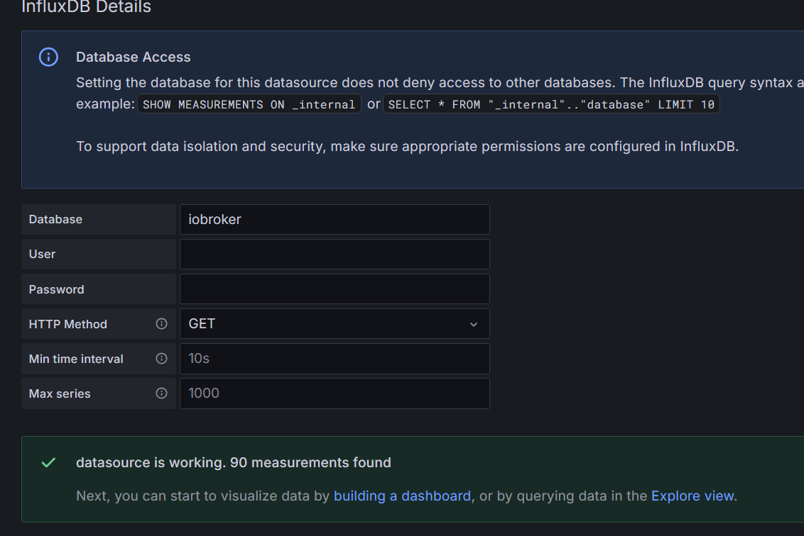

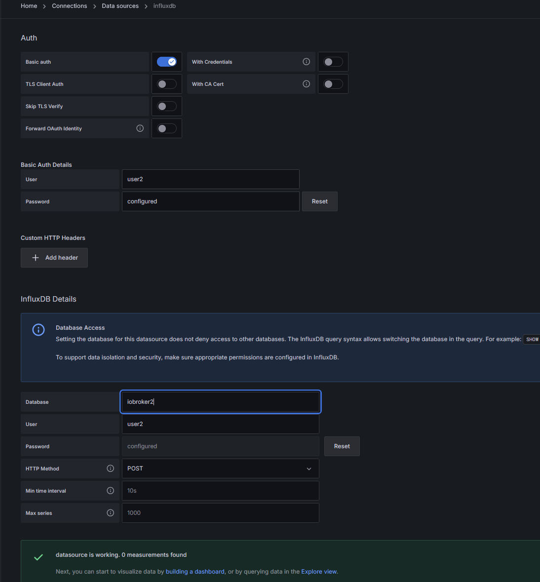

      habe vor einer Woche ein neues Bucket (iobroker2) angelegt, das alte (iobroker) gelöscht.
      Die Daten aus dem alten Bucket konnte ich in Grafana sehen und nutzen, aber es waren da zu viele "Testleichen" drin daher wollte ich neu starten.
      Iobroker schreibt auch in das neue Bucket, der Data-Explorer von Influx kann die Daten auch anzeigen.
      In Grafana habe ich die Source auf "iobroker2" geändert,

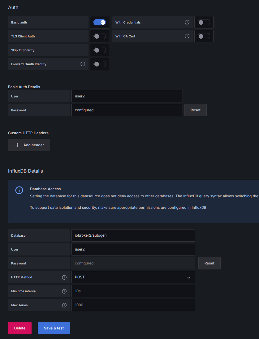

      bei "Test" der Credentials wird angezeigt:
      datasource is working. 0 measurements found
      Oben in den Einstellungen bei "Basic Auth Details" habe ich den User (user2) und Passwort auch getestet, ist korrekt (bei falschen kommt Fehlermeldung).
      Aber unten bei "InfluxDB Details", dort kann man ja eintragen was man will, der Testergebnis ist immer:
      "Database is working".
      Fehlt evtl der User in der DB?
      Habe Influx2, da ist es ja nicht mehr so einfach in der Shell die Kommandos abzusetzen (kein SQL mehr (?))
      Habe dies über die Shell als normaler User und user=influxdb probiert:
      influx user create --org-id my_Org --name user2 --password PASSWORD
      Aber: Error: failed to create user "user2": 401 Unauthorized: unauthorized access
      Ist vermutlich was kleines, aber wie lösen?

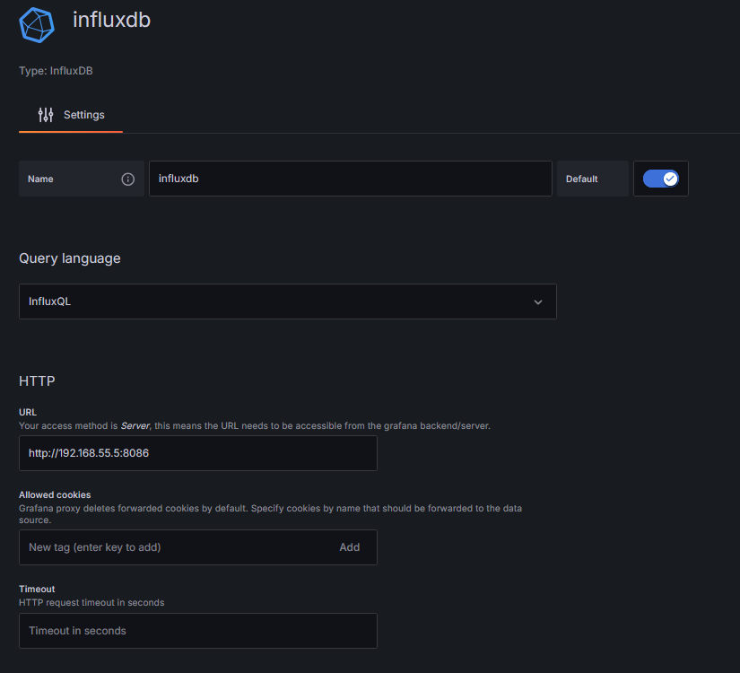

        Die Datasource, die du hier zeigst, ist eine für Influxdb 1.x. Ich vermute mal, dass du auf das alte Bucket über InfluxQL zugegriffen hast, um nicht Flux sprechen zu müssen.
        In diesem Fall musst du aber auch für das neue Bucket ein DBRP Mapping durchführen, wie du es für das iobroker Bucket auch gemacht hast.

          @marc-berg said in Grafana sieht keine Measurements (Influx2):
          Anlage eines neuen Mappings (vorher Bucket-ID des neuen Buckets raussuchen):
          Danke für den Tipp,

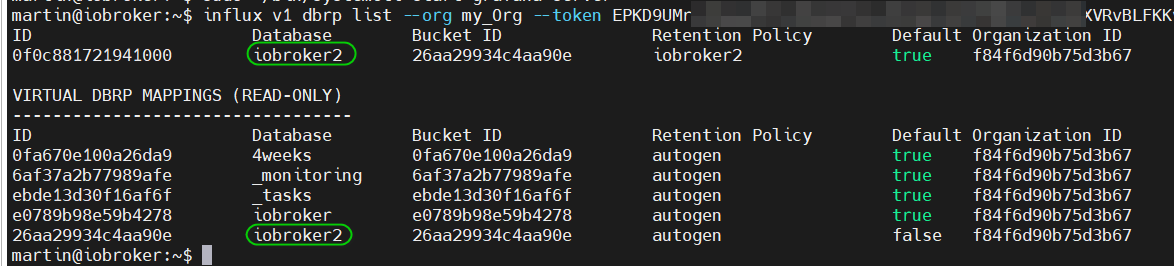

          hab ich gemacht, iobroker 2 wird jetzt bei ...list so angezeigt (zwei mal, vorher fehlte die einzelne, obere Zeile), aber Garfana sieht immer noch keine Daten 😞
          Wie schaut es mit User aus, muss der noch angelegt werden? Und ja, hatte und würde gerne influxql nutzen (kein Flux).
          In Grafana nach "Save & test":
          Marc Berg 1 Reply Last reply Reply Quote 0

            Mein Fehler, die Retention Policy sollte "autogen" lauten:
            influx v1 dbrp create --db iobroker2 --rp autogen --bucket-id <bucket-id> --default --org <orgname> --token <token>

                  OK, habe in Grafana "Database: iobroker2/autogen" eingetragen, gleiches verhalten:
                  OK, aber Null Messwerte.
                  Das Löschen schlägt fehl:
                  martin@iobroker:~$ influx v1 dbrp delete --db iobroker2 --rp iobroker2 --org my_Org --token EPKD9UMruIZopwK5TnxR4g301jjeRh4uL8nR2YWPqatlsWzXVRvBLFKKvZVPcl4JLxvjp2GwjOKONLrWlUMiKQ==
                  Incorrect Usage: flag provided but not defined: -db

                    @topsurfer sagte in Grafana sieht keine Measurements (Influx2):
                    gleiches verhalten:
                    Okay, dann nochmal einen Schritt zurück. Hast du mal von v1 auf v2 migriert, und auf der v1 gab es zu diesem Zeitpunkt schon ioboker, iobroker2 (und 4weeks)?
                    Bei einer Migration werden (die im Fenster unten angezeigten) Mappings automatisch ausgeführt. Das bedeutet, dass es vorher schon funktionieren hätte müssen.
                    Da bin ich jetzt ratlos. Können wir nochmal die Einträge in der Datasource durchgehen? Eigentlich muss ein HTTP Header mit dem Token gesetzt sein, wenn auf eine InfluxDB2 zugegriffen wird.
                    T 1 Reply Last reply Reply Quote 1

                      @marc-berg Genau,
                      es war ein update von 1.x auf 2.x.
                      Ich hab auch kein Problem, die jetzigen Buckets / DB zu löschen, wenn das hilft, einfacher ist und es danach "läuft".
                      Sind erst Daten von 5 Tagen drin. (und ein csv export/import von den Influx-Daten könnte man ja auch machen).

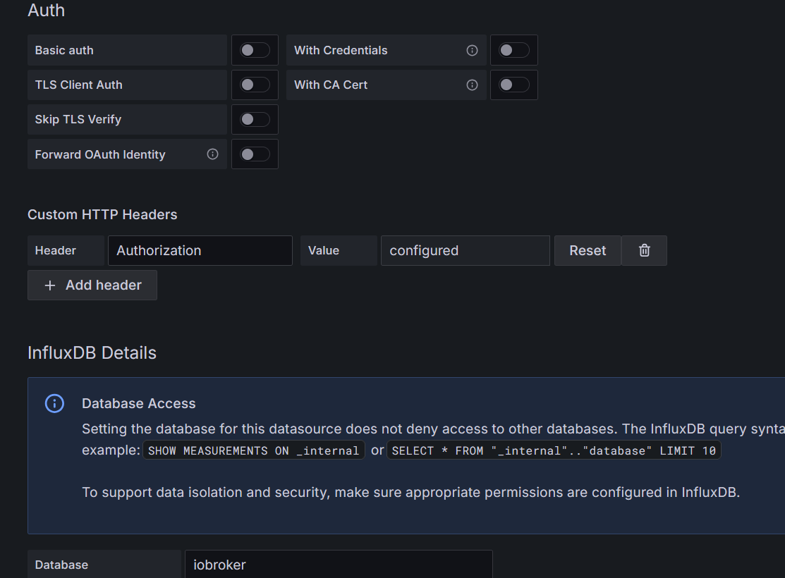

                      "Custom http header" ist bei mir leer, gelöscht habe ich nichts, aber evtl. weil das entsprechende Bucket (iobroker) gelöscht wurde in influx?
                      Kann man den Header manuell nochmal eintragen?
                      • Marc Berg
                        Marc Berg Most Active @topsurfer last edited by Marc Berg
                        ja, trage alles so ein wie in meiner Vorlage (Server natürlich nicht)
                        es muss ein neuer Header "Authorization" angelegt werden
                        In das Value kommt Token <token>. Also das Wort "Token" gefolgt von einem Leerzeichen und dem eigentlichen Token.

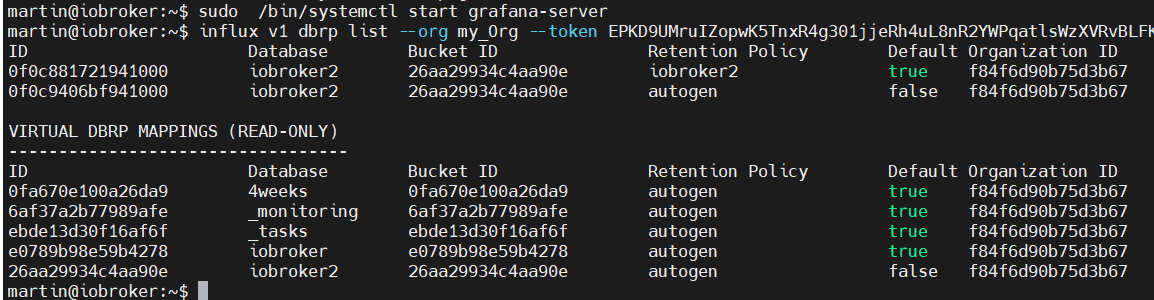

                          @marc-berg Super, Daten sind wieder da!
                          Geht aber nur, wenn ich in Grafana bei "Database: iobroker2" eintrage, mit "iobroker/autogen" sind es wieder 0 Messwerte.
                          So sieht influx ... list" aktuell aus,
                          martin@iobroker:~$ influx v1 dbrp list --org my_Org --token EPKD9UMruIZopwK5TnxR4g301jjeRh4uL8nR2YWPqatlsWzXVRvBLFKKvZVPcl4JLxvjp2GwjOKONLrWlUMiKQ==
                          ID                      Database        Bucket ID               Retention Policy        Default Organization ID
                          0f0c881721941000        iobroker2       26aa29934c4aa90e        iobroker2               true    f84f6d90b75d3b67
                          0f0c9406bf941000        iobroker2       26aa29934c4aa90e        autogen                 false   f84f6d90b75d3b67
                          VIRTUAL DBRP MAPPINGS (READ-ONLY)
                          0fa670e100a26da9        4weeks          0fa670e100a26da9        autogen                 true    f84f6d90b75d3b67
                          6af37a2b77989afe        _monitoring     6af37a2b77989afe        autogen                 true    f84f6d90b75d3b67
                          ebde13d30f16af6f        _tasks          ebde13d30f16af6f        autogen                 true    f84f6d90b75d3b67
                          e0789b98e59b4278        iobroker        e0789b98e59b4278        autogen                 true    f84f6d90b75d3b67
                          26aa29934c4aa90e        iobroker2       26aa29934c4aa90e        autogen                 false   f84f6d90b75d3b67
                          kann ich noch den "falschen" iobroker2 - iobroker2" Eintrag löschen,
                          der richtige (iobroker2 - autogen" steht auf "false (!?)
                          Und "iobroker" brauch ich auch nicht mehr, könnte auch gelöscht werden.
                          Das zuvor genannte löschen mi:
                          influx delete --db ... schlug (und schlägt ja fehl (hier: iobroker, ohne "2") 😞
                          influx v1 dbrp delete --db iobroker --rp autogen --org my_Org --token EPK...

                            Beim Löschen muss die Mapping ID genutzt werden
                            influx v1 dbrp delete --id 0f0c881721941000 --org my_Org --token <token>
                            Die automatisch erstellten Mappings lassen sich meines Wissens nicht so ohne weiteres löschen.

                                  das löschen habe ich jetzt probiert, der Befehl läuft auch ohne Fehler durch, zeigt danach in einer Zeile das Bucket mit der übergebenen ID an:
                                  hab das Bucket "iobroker" dann im Influx Data-Explorer gelöscht, danach zeigte $influx .... list
                                  es auch nicht mehr an (!?). Das passt wohl jetzt.
                                  Das "iobroker2" Bucket, wo ich meine Daten jetzt reinschreibe, wird zweimal aufgelistet,
                                  einmal mit der falschen Retention-Policy "iobroker" und "Default: true",
                                  und einmal mit der Retention-Policy "autogen" (wohl richtig), aber mit "Default: false" (sollte doch besser "Default: true" sein, oder).
                                  Läßt sich das korrigieren?
                                  (Im Influx Data-Exploer gibt es nur ein "iobroker2")
                                  • Marc Berg
                                    Ich würde die beiden oberen Mappings löschen, iobroker2 wird ja durch das automatische Mapping unten erreichbar. Ich schätze mal, dass sich das Thema "default" damit löst.
