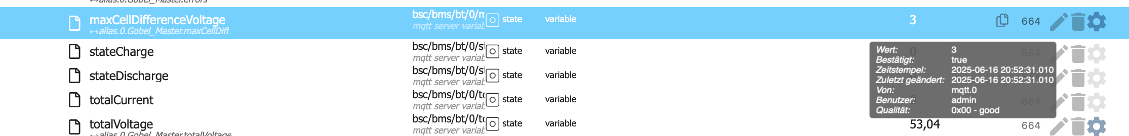

    Hallo Gemeinde!
    Möchte einen Zeitstempel überprüfen, wenn dieser älter als 10min ist, dann soll eine Aktion ausgeführt werden.
    Er hat es einmal gemacht und seither nicht mehr, ich finde den Fehler nicht?
    Besten Dank!

      @humidor ach jetzt wo ichs geschrieben habe, muss ich nicht den setze lastTime aus dem falls raus nehmen und ans Ende setzten...
      naja, wenn ich es schon geschrieben habe, gäbe es eine elegantere Lösung?

        @humidor sagte in Zeitstempel überprüfen ?:
        Du musst ja nicht die letzte Zeit merken. Du kannst auch immer den Zeitstempel mit der aktuellen Zeit vergleichen und schauen ob Differenz zu jetzt > 10 min.

                  @humidor
                  Evtl nochmal ein anderer Ansatz. Du fragst ja in einem festen zeitraster ab.
                  Wenn du exakter auf die 10 Minuten reagieren willst könntest du auch auf Änderungen des datenpunkts triggern und ein timeout von 10 Minuten starten. Wenn die nächste Änderung kommt wird dieser timeout abgebrochen und neu gestartet. Wenn der timeout ausläuft wird deine Aktion gestartet.
