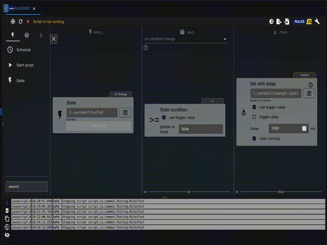

                  Ich kann bestätigen das zwischen version 8.8.3 und 8.9.2 sich das Verhalten des Rules-Adapters deutlich verschlechtert hat:
                  Sobald eine Regel geändert wird kommt sofort die Abfrage zum speichern / abbrechen. Wird diese nicht beachtet kann das Skript nicht weiter bearbeitet werden und Anpassungen werden im UI nicht weiter übernommen. Das ist mindestens mal auffällig, aus meiner Sicht auch ein Bug.
                  Siehe animated gif als attachment
                  A.

                  • D
                    dexic @Asgothian last edited by
                    @asgothian
                    Das Problem mit dem Speichern habe ich bemerkt. Trotzdem kann ich keine Eingaben machen. Das geht viel weiter, als das wohl beabsichtigt war.
