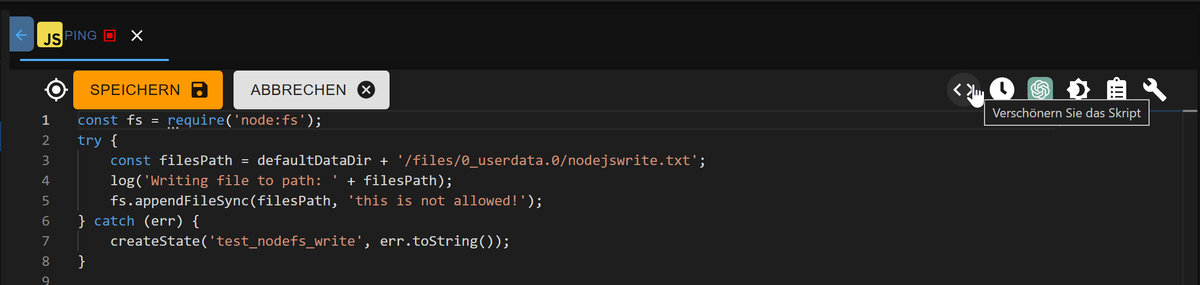

    Zusätzlich gibt es die Möglichkeit den Kode zu formatieren:
    Das wird erleichtern die Weiterentwicklung von JavaScript adapter.

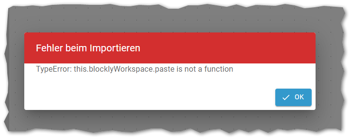

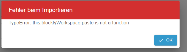

                                      dann ein neues, leeres angelegt und wollt dann importieren:
                                      TypeError: this.blocklyWorkspace.paste is not a function
                                      Falls das mal jemand verifizieren kann.
                                      S 1 Antwort Letzte Antwort
                                      • BananaJoeB BananaJoe
                                        Ich wollte gerade ein Blockly kopieren. Dazu habe ich ein vorhandenes Exportiert und in die Zwischenablage kopiert,
                                        S Abwesend
                                        S Abwesend
                                        Shadowhunter23
                                        schrieb am zuletzt editiert von Shadowhunter23
                                        @bananajoe
                                        Kann ich, ist bei mir auch.
                                        Dazu gibt's auch ein Issue:
                                        https://github.com/ioBroker/ioBroker.javascript/issues/1890
