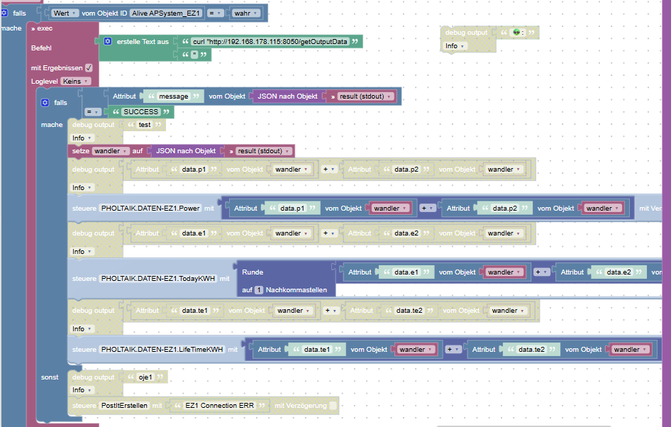

            • liv-in-sky
              liv-in-sky @michihorn last edited by liv-in-sky
              @michihorn zeig mal dein script, das die werte ausgeben soll
              bei mir sieht das zb so aus:

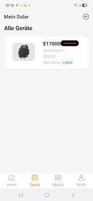

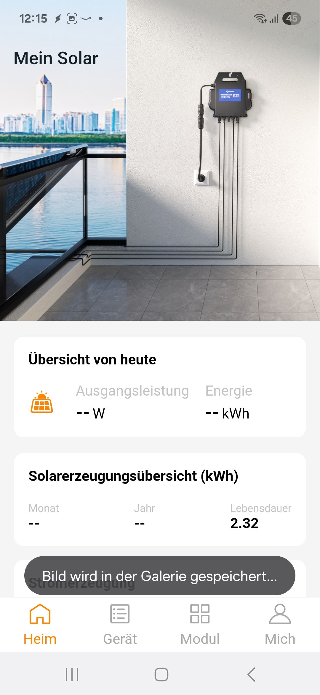

                            @michihorn
                            in easy power sieht das so aus:
                            APsystems EZ1 Local API - Documentation.pdf

                                        @liv-in-sky Ich habe gerade ein anderes Handy probiert, der Wechselrichter wurde gefunden. Die APP wurde mit dem Wechselrichter verbunden: Wie kann ich jetzt auf Local umschalten? Ich habe die APP Version 1.4.7
                                        liv-in-sky 1 Reply Last reply Reply Quote 0
                                        • liv-in-sky
                                          @michihorn
                                          habe oben bei den bildern ein pdf drin
                                          • M
                                            michihorn @liv-in-sky last edited by
                                            @liv-in-sky sagte in Neues BK von Solakon:
                                            Das sieht bei mir anders aus:
                                            liv-in-sky 3 Replies Last reply Reply Quote 0
