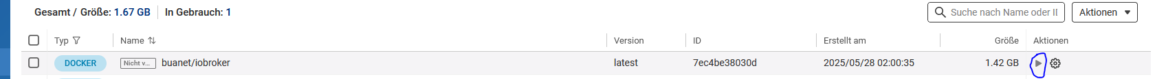

      • In der Container Station, unter Images, ziehe das Image von buanet --> habe ich auch hinbekommen:
      • Noch in den Images, klicke auf das Plus-Zeichen rechts, um den Container zu erstellen --> hier sieht es dann anders aus - ist das so korrekt? Siehe Bilder:
        Mit dem Pfeil den container erstellen

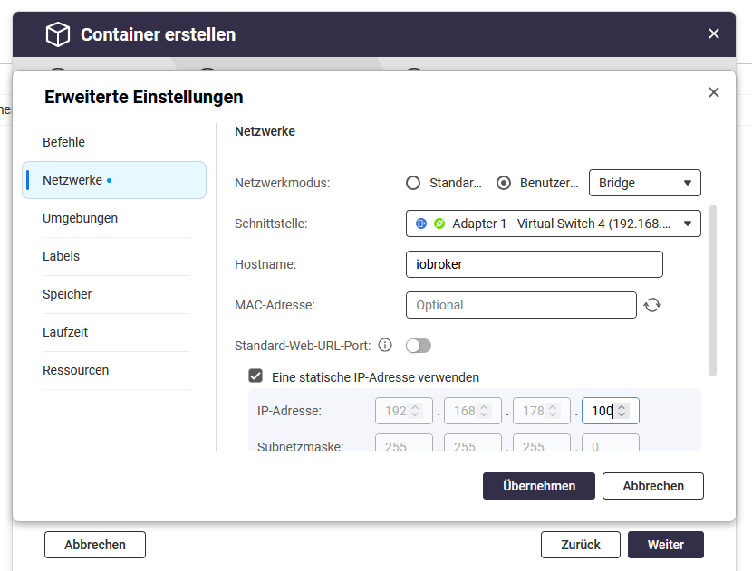

      • Unter Netzwerk, vergib einen Hostnamen, wähle Bridge als Netwerkmodus und stelle dein Netwerk entsprechend ein. Die Daten für 192.168.178.x entnimmst du deinem Router(Fritz-Box?)
        --> Das sieht bei mir dann so aus:

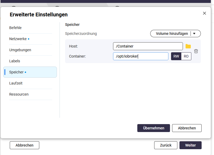

      • list itemUnter Freigabe wählst du deinen zuvor erstellten Ordner(draufklicken für Auswahl) und trägst rechts daneben /opt/iobroker ein und klickst auf hinzufügen
        --> Ist das so korrekt? Über Speicherzuordnung -> d28744f0-d923-4a3c-96d0-cb6cb2945ca9-grafik.png

      und dann gehe ich auf Übernehmen und Fertigstellen.
      Er legt dann den container an:
      Aber im Skript/Protokoll heißt es dann:
      Woran liegt das? Was habe ich falsche gemacht?

        2. Kenne QNAP nicht. Aber wenn Du an den Container einen Ordner /Container bindest und sich dort bereits Daten (Unterverzeichnisse) befinden, meckert ioBroker.
          Der 2. Punkt der (alten) Anleitung ist ungünstig. Der Ordner muss nicht unbedingt iobroker-data heißen.
          Auf meiner Synology hatte ich einen Ordner Docker und darunter die Ordner für die einzelnen Container. Also z.B. einen ioBroker. Und genau dieser wird dann an /opt/iobroker gebunden.
