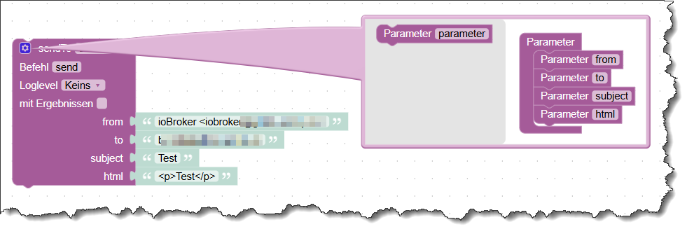

      @dapanic sagte in JScript nach Blockly:
      Wie bringe ich ein JS Script ins Blockly?
      Mit einem passend konfigurierten "sendTo"-Block:

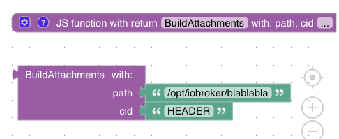

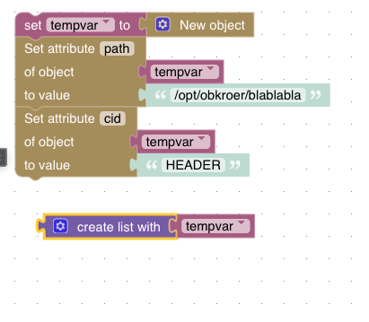

          so:
          oder so:
          in der Funktion:
          const rv = {};
          if (path) rv.path = path;
          if (cid) rv.cid = cid;
          return [rv];

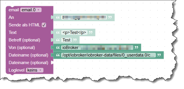

            Nimm mal den anderen Block (email):
