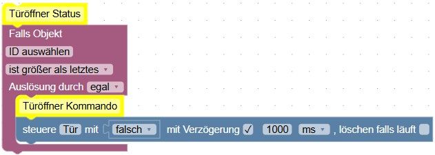

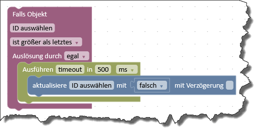

      Den kannst Du direkt im Blockly mit 'nem Timeout (500 ms sollten reichen) wieder zurücksetzen.
      Ich würde den Trigger auf "ist größer als letztes" ändern. Soll ja nur beim Wechsel von false nach true reagieren.
      Da der Adapter auf das false dann (vermutlich - habe kein KNX) nicht reagieren soll, würde ich den Block "Aktualisiere" verwenden.
      Das schreibt den neuen Wert (false) mit ACK, so dass das den Adapter nicht interessiert.

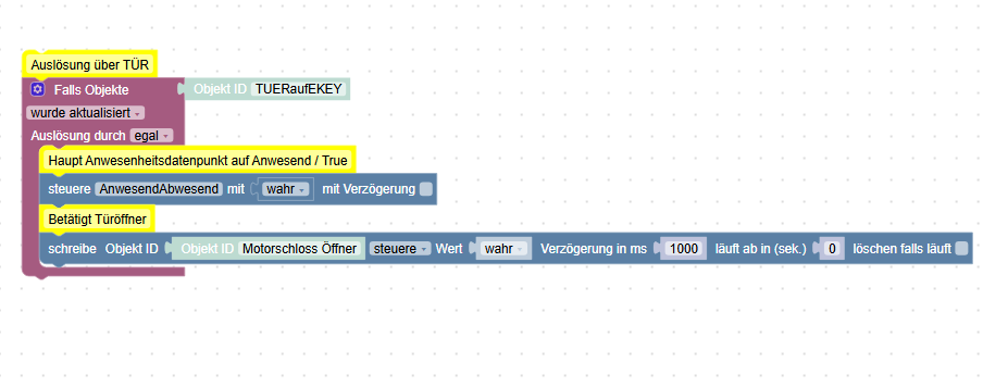

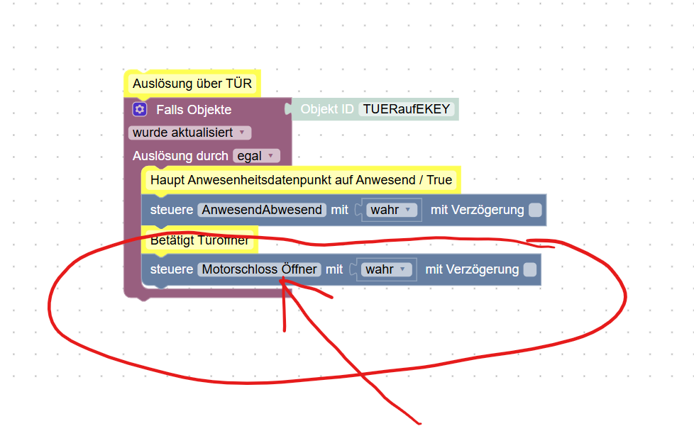

                      Eine Wichtige sache :
                      Ich muss den Trigger auf " wenn Aktualisiert " nicht auf " größer als letztes " stehen lassen,
                      da dieser auch funktionieren muss wenn er bereits in dem Status ist.
                      Hintergrund ist das dieses Skript am Anfang des Tages auf anwesend stellt und dann weiterhin zum tröffen genutzt werden soll.

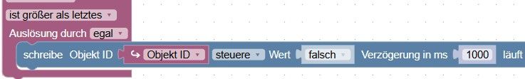

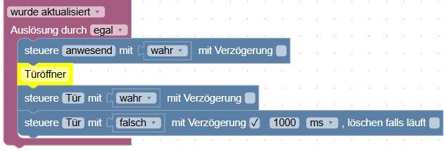

                        @balu-0 sagte: Bleibt leider auch auf True.
                        Du steuerst nur auf true. Einen Impuls erzeugt man so:
                        @balu-0 sagte in Datenpunkt ( Schalter ) nur eine Sekunde Auf True.:
                        @Codierknecht und ich sind davon ausgegangen, dass der Türöffner-DP selbst als (zweiter) Trigger verwendet wird. Vorzugsweise so:
                        B 2 Antworten Letzte Antwort

                          Er bleibt immer noch an , ich wein gleich !
                            B Offline
                            B Offline
                            Balu 0
                            OK es klappt.
                            Ich war im IO Brocker trotz speichern 3 Programierschritte zurück.
                            Gestern Abend hatte ich auch etwas gespeichert was heute weg war.
                            Kennt Ihr das Phänomen ?
                            Auf jeden Fall danke Euch Vielmals !!!!!!
