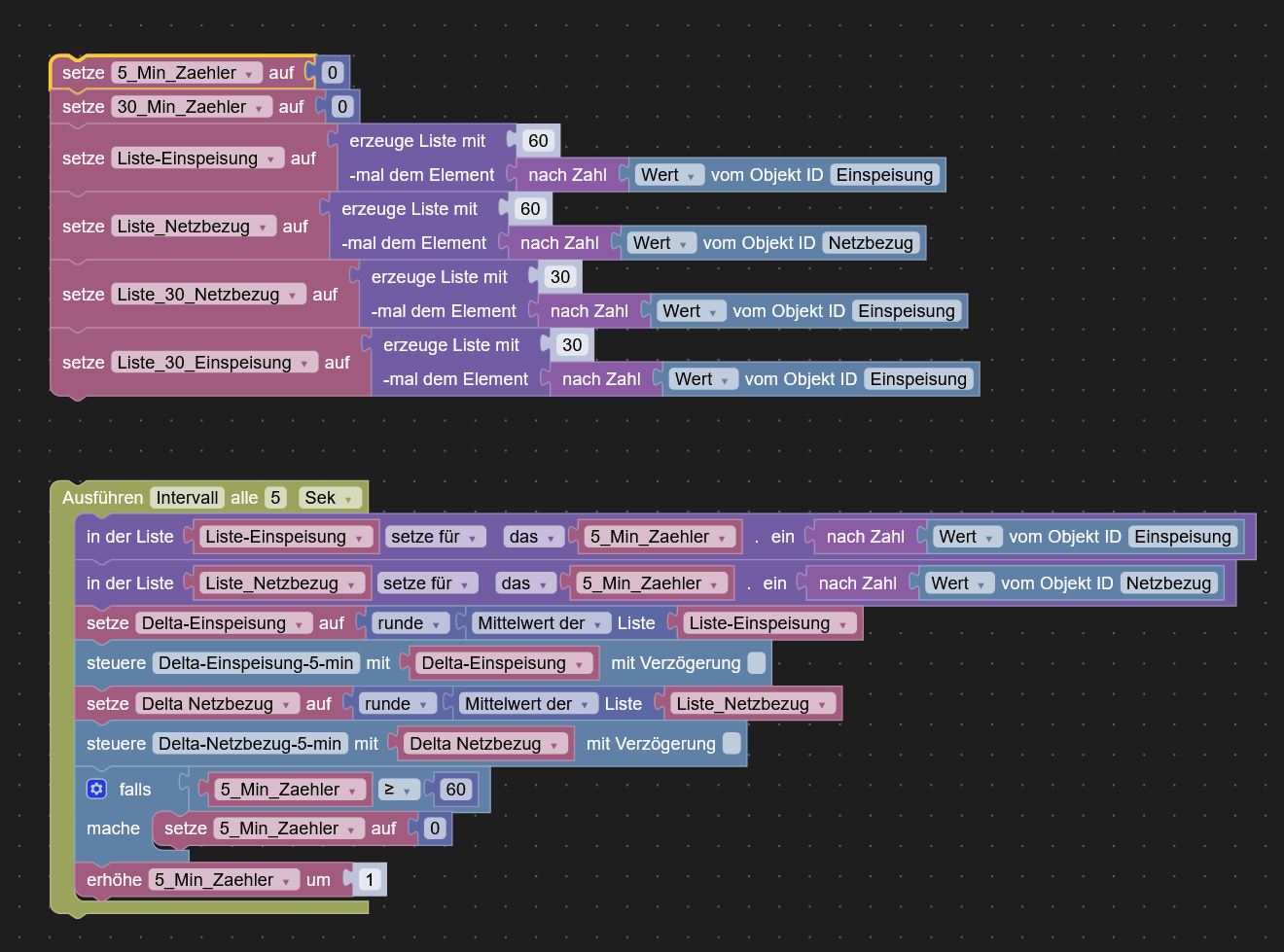

      mach Dir einen Datenpunkt.
      Dann ermittels Du die durchschnittliche PV-Einspeisung in einer Schleife und speicherst Sie in den Datenpunkt.
      Dieses Blockly Skript von mir ermittelt PV-Einspeisung und netzbezug über 5 Minuten:
      Oben sind ein paar Variablen zu viel, es gibt auch noch einen 30 Minuten Part.
      Wenn du den Timer unten auf 10 Sek änderst, würde das über 10 Minuten vermitteln.
      Wichtig: das sind Stichproben die vermittelt werden, das Ergebnis ist aber durch die natürliche Streuung zum steuern von verbrauchern gut denke ich.
      Btw...ich bin kein Blockly Experte, da gibt es sicher cooler Lösungen für. Aber es funktioniert.
      Am ende machst du Dir in Blockly einen weiten Timer, der prüft alle 10 Sekunden den vermittelten Wert.

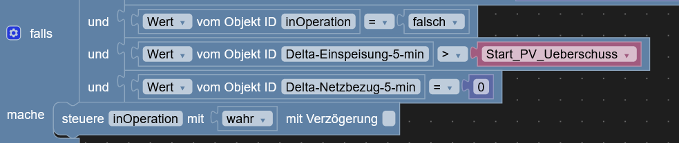

      Un dann steuerst du Deine Pumpe an. Um dauerndes Ansteuern zu verhindern, prüfe ob Sie eventuell schon an ist, wenn Du sie anschalten willst und andersherum.
      In etwa so:
      Ich prüfe immer gegen PV-Überschuss (Startstrom der WP plus x-Watt als Puffer) und das ich definitiv keinen Netzbezug hatte in den letzten 5 Minuten. Manche Geräte pulsieren beim Stromverbrauch, Backofen und Heißluftfritte z.B.

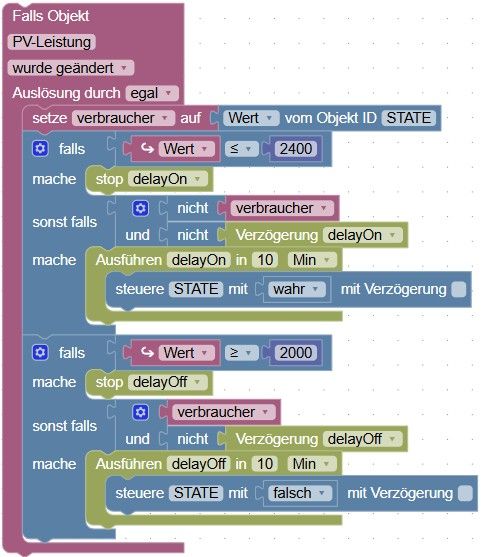

        @semmy sagte: Wärmepumpe abschaltet, wenn die PV-Erzeugung z.B. über einen Zeitraum von 10 Minuten unter 2kW ist.
        Es handelt sich um die PV-Leistung und nicht um den PV-Überschuss (Einspeiseleistung)?
        Dann kann man es so machen:

              @paul53 Wie kommt man an das delayOn?
              AsgothianA 1 Reply Last reply

                @semmy das delayOn ist vordefiniert als 'timeout'

                  @asgothian In den Ausführen-Timeouts kann man es ändern.
                    Semmy
                    wrote on last edited by
                    @paul53 Hallo. So funktioniert es erstmal.
                    Vielen Dank
