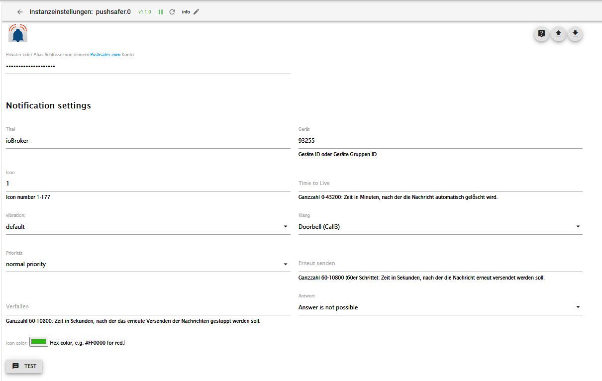

                  @snopy_16 probiere mal bei den Einstellungen Standard und im Blockly deinen Sound.
                  Grüße
                  Fabio

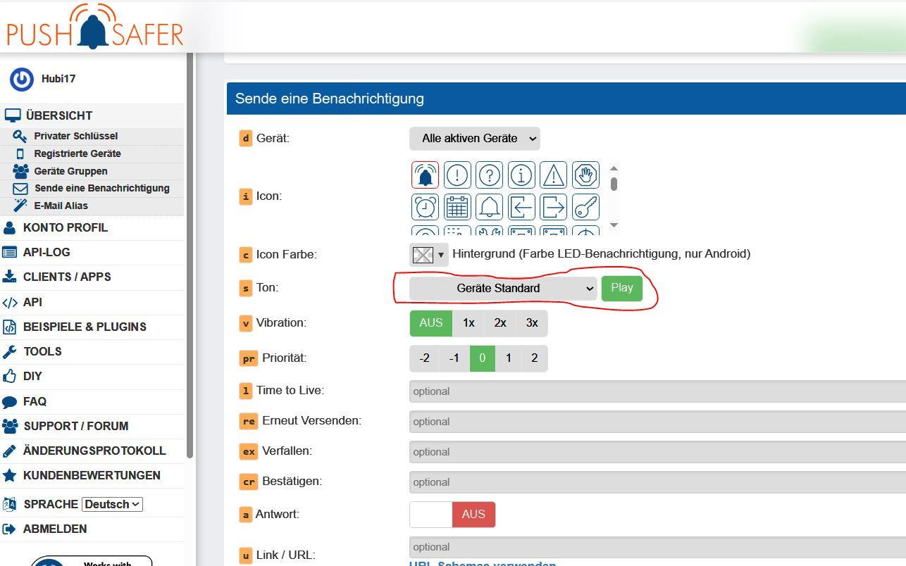

                    Wenn ich in der Konfiguration von pushsafer einen Ton auswählen und auf Play drücke, wird der Ton abgespielt.
                    Aber sobald ich die Konfig mit fertig verlasse, stellt sich der Ton wieder auf Standard, bei dem aber anschliessend wieder nichts zu hören ist.
                    Wie kann ich einen ausgewählten Ton DAUERHAFT SPEICHERN?

                          @snopy_16 in der Instanz hab ich den Standard Ton im Blockly wähle ich dann den den ich mag. Das wars. Wenn du nicht weiterkommst wende dich mal ans Pushsafer Forum.
                          Grüße Fabio

                            In der Instance, wie auch im Blockly-Script wurde der gewünschte Ton angewählt, aber kein Erfolg
                            Werde mich mal bei deren Forum melden.

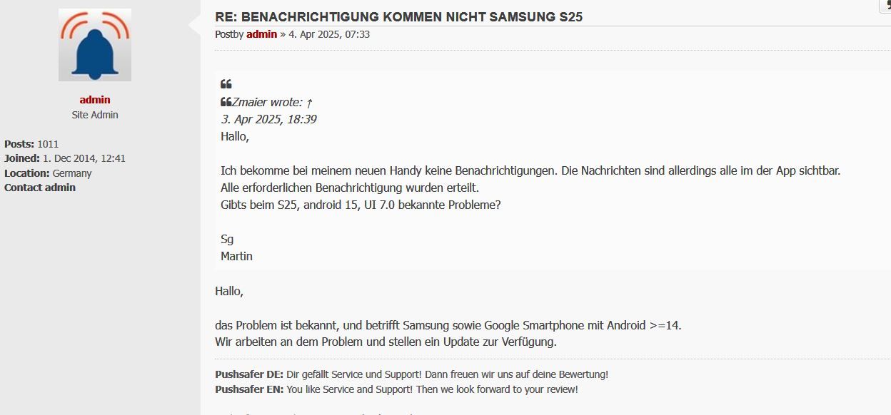

                                      Hab jetzt das im Pushsafer Forum gefunden. Passt zu meinem S24 mit Android 15
                                      Nun leider schon 2 monate alt😕
