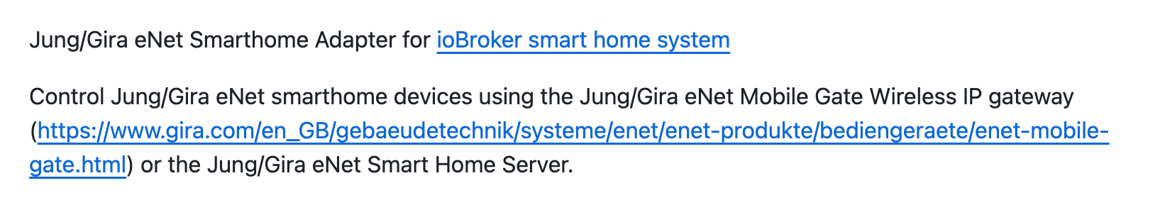

                      daNick
                      @stoffel67 Hallo, zum Verständnis: Soll die Version mit dem Gateway funktionieren? Bei mir ging nach einem Update auf 2.0.2 nicht mehr, ioBroker findet keinen Kontakt zum Gateway. Wenn die Version mit dem Gateway nicht funktioniert/funktionieren soll, sollte das deutlicher herausgestellt werden: Lt. Doku soll es ja auch mit dem Gateway gehen f44f7633-7dd1-4fea-bd73-de8bff0d3062-image.png https://github.com/stoffel7/ioBroker.enet Bei mir lies sich jedenfalls nichts mehr steuern.... habe ich da auf Dauer Pech gehabt? Leider ist der enet - Adapter bei mir eine Kernfunktion, mit der ich meine Frau überzeugt habe, sowas wie SmartHome zu "erlauben" 😉 daNick ps, ungeachtet dessen: vielen, vielen Dank für die Arbeit!~~
