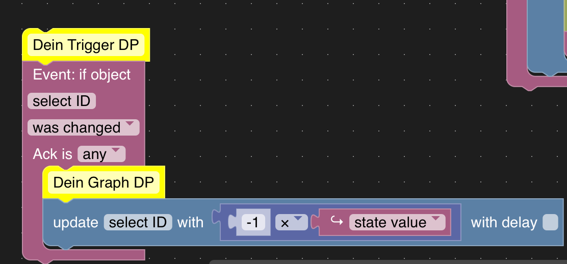

        @premo So:
        A.

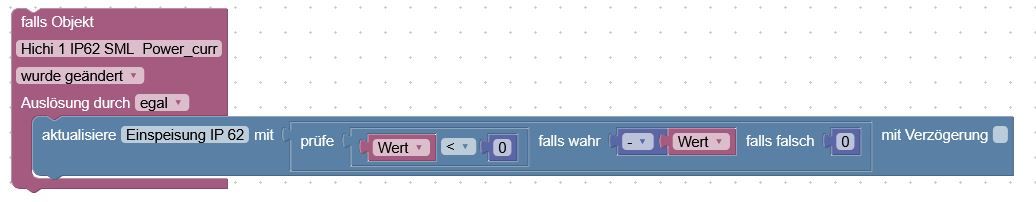

              Blockly soweit erstellt, 0 Wert wird ausgegeben.
              Aber ein Minus Wert nicht.

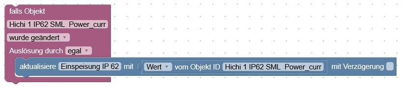

              Codierknecht 1 Reply Last reply Reply Quote 0
              • Codierknecht
                Codierknecht Developer Most Active @premo last edited by
                @premo sagte in Blockly für Einspeisung:
                Dieses Bauteil sieht bei mir anders aus
                Du musst diesen Baustein verwenden:
                premo 1 Reply Last reply Reply Quote 0
