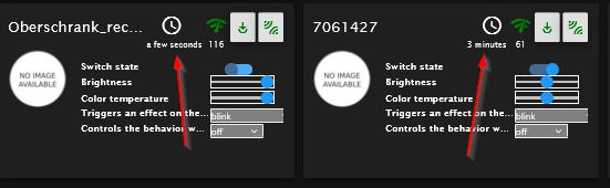

                    @Asgothian Vielleicht könntest du mir nochmals helfen. Ich habe jetzt unter meinem zweiten Unterschrank die gleiche Lampe. Einbinden hat funktioniert. Leider ist es wieder wie bei der ersten Lampe, dass die Änderung von On/Off bei manuellen Bestätigen am Taster nicht am IObroker ankommt.
                    Hast du noch eine Idee?
                    AsgothianA 1 Reply Last reply
                    • T Tobias 0
                      AsgothianA Offline
                      AsgothianA Offline
                      Asgothian
                      wrote on last edited by
                      @tobias-0 die nutzt den gleichen externen konverter ? Wenn ja, dann:
                      auf der Kachel das 'reconfigure' icon nutzen und damit das Gerät neu konfigurieren.
                      A.

                                        @Asgothian Hi, erst mal ein großes Dankeschön für deine Unterstützung.
                                        Fehler beim Starten kommt jetzt ein anderer:
                                        zigbee.0
                                        	2025-11-29 15:12:48.479	error	converter does not export any converter array, please add 'module.exports' statement to /opt/iobroker/iobroker-data/zigbee_0/mec.js
                                        Die erste Lampe, die ich mit deinem damaligen Code angelernt habe, funktioniert. Hier wird auch eine Änderung am Taster direkt an der Lampe schneller erkannt als früher.
                                        Bei der zweiten Lampe, Baugleich zur ersten, komme ich auf keinen grünen Zweig. Hier ist es immer so, dass der Tastendruck nicht erkannt wird. Ich habe sich jetzt auch reconfigered und nochmals neu angelernt. Hat keine Auswirkung.
                                        Was mir zusätulich aufgefallen ist: Nach dem Einfügen deines Vorschlagen von dem Teil:
                                            configure: async (device, coordinatorEndpoint, logger) => {
                                                const endpoint = device.getEndpoint(11);
                                                await endpoint.bind('genOnOff', coordinatorEndpoint);
                                                await endpoint.bind('genLevelCtrl', coordinatorEndpoint);
                                                await endpoint.bind('lightingColorCtrl', coordinatorEndpoint);
                                        wird die erste Lampe immer alle paar sekunden abgefragt. Die zweit Lampe nicht. Siehe Bild.
                                        Ich weiß nicht wie ich besser unterstützen kann und freue benötige hier hilfe. Jetzt schonmal Danke
                                        1 Reply Last reply
