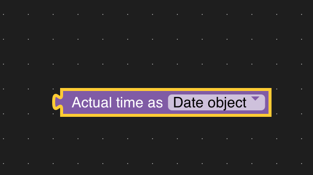

        @randyandy Auch wenn es nicht intuitiv ist: Dieser Block liefert genau die Millisekunden die du haben willst.
