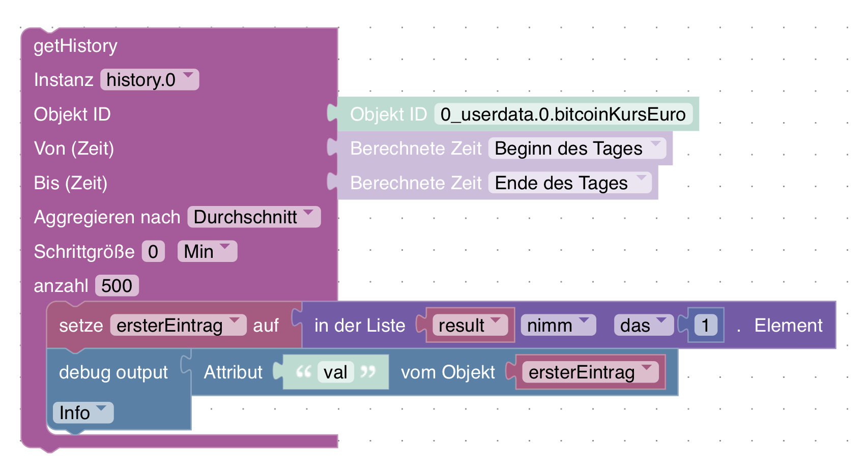

      Hallo, ich habe ein kleines Verständnisproblem mit dem Zugriff auf die Daten in einer Liste. Mein Blockly sieht fogendermaßen aus:
      Das Ergebnis ist dann folgendes:
      Meine Frage ist, wie komme ich an die einzelnen Daten, die in der Liste vorhanden sind?
      Nachdem ich nun bereits eine Menge Zeit mit experimentieren verbracht habe, ohne brauchbares Ergebnis, bitte ich um einen kleinen Tip. Danke!

        @yak55 Zeig am besten mal, wie die Daten aufgebaut sind. Ist das ein Array von Objekten?
        EDIT: Ach getHistory und nicht aus eigenen Datenpunkten. Moment ich bau Dir mal ein Beispiel.

        Daran siehst Du, dass es ein Array von Objekten ist, und man von jedem Eintrag die Eigenschaften ts (timestamp) und val lesen kann. Wenn Du nun also das erste Element liest, hast Du ein Objekt (steht ja auch da). Bei mir: { ts: 1747864886400, val: 95715.89 }
        Jetzt kann ich ganz normal auf die Attribute zugreifen - wie bei jedem Objekt (habe ich ganz oft und ausführlich erklärt):

          @haus-automatisierung Vielen Dank, das war genau das, was ich gesucht habe:

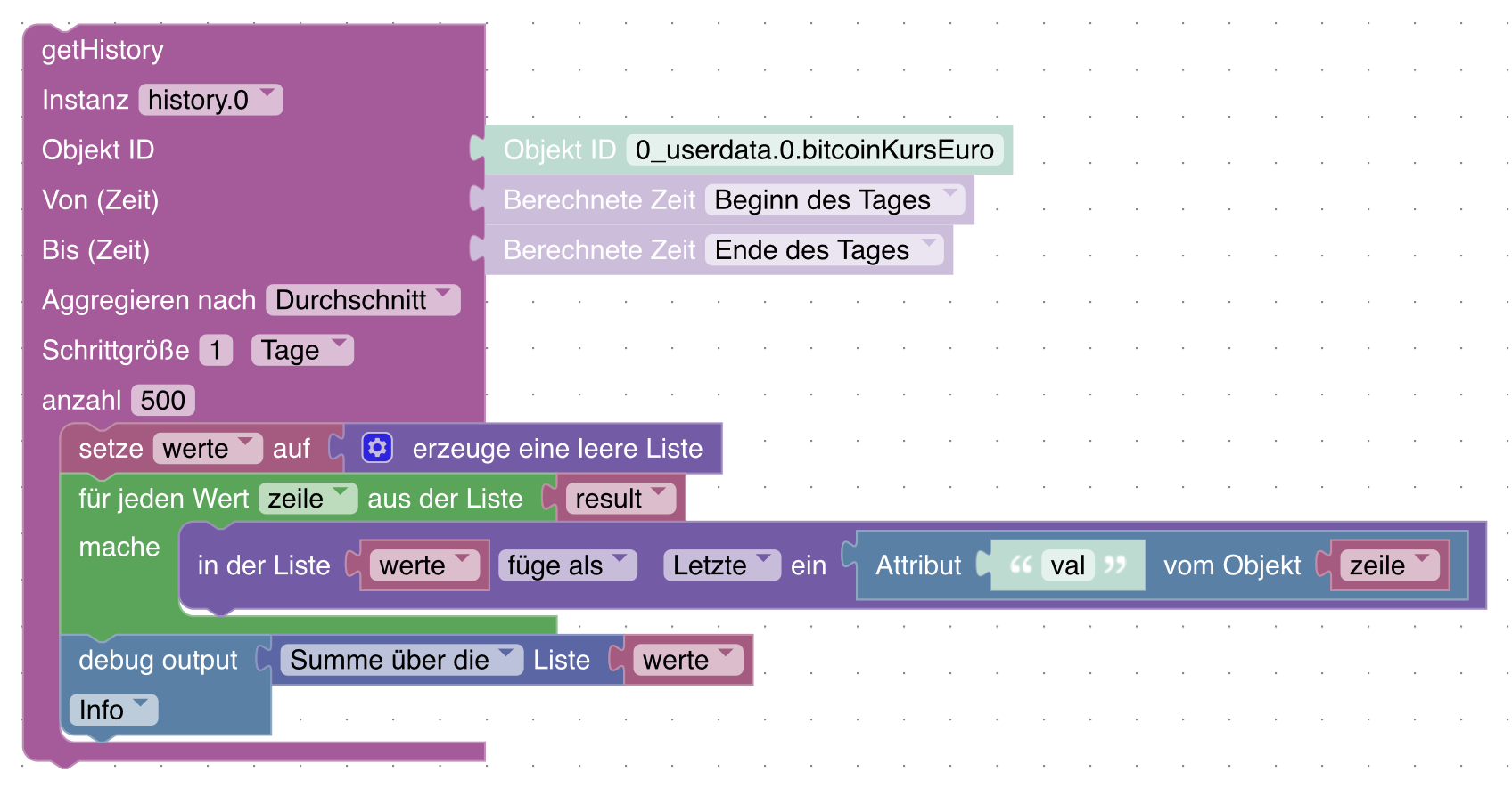

            Noch eine kurze Frage dazu:
            die Werte addieren? Da kam natürlich immer nichts sinvolles dabei heraus, da ich nicht auf die Werte ("val" )zugreifen konnte?
            haus-automatisierung 1 Reply Last reply Reply Quote 0

              @yak55 sagte in Werte aus Liste auslesen - Ausgabe ist [object Object]:
              Richtig, dafür müsstest Du vorher eine neue Liste bauen, welche nur den numerischen Wert enthält. Also die val Attribute jedes Listen-Elementes.

                @haus-automatisierung Ah, OK, das habe ich mir gedacht - wäre auch zu einfach gewesen☺ Danke!
