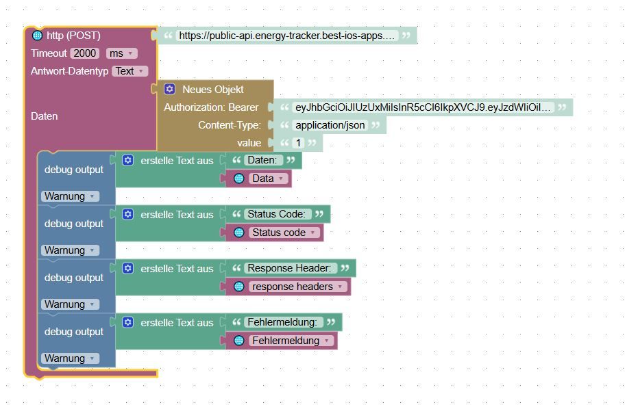

    Ich versuche gerade einen HTTP-Post übergabe, aber irgendwie klappt das nicht so wirklich:
    Hier das Blockly:

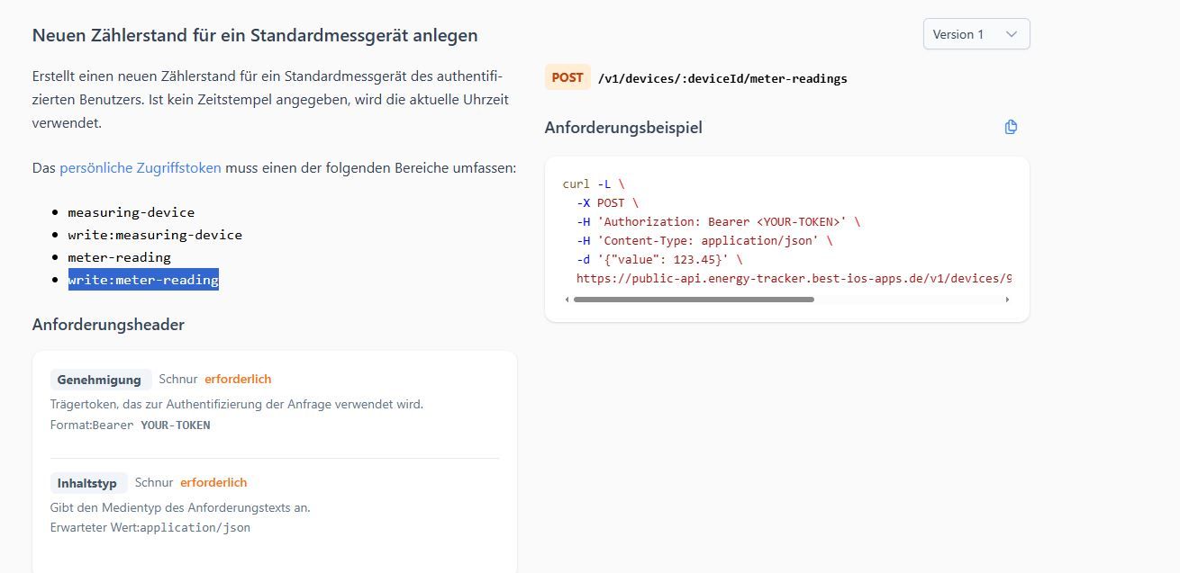

    Und hier der Teil aus der Anleitung:
    Es kommt immer folgefender Fehler:
    javascript.0	12:39:41.022	warn
    Daten: <html>
    <head><title>401 Authorization Required</title></head>
    <body>
    <center><h1>401 Authorization Required</h1></center>
    <hr><center>nginx</center>
    </body>
    </html>
    Status Code: 401
    Irgendwie kapier ich das ganze einfach nicht....
    Was mache ich denn falsch?

      @quorle sagte in HTTP Post Blockly klappt nicht:
      Du übergibst die Daten die in den Header kommen in den Nutzdaten (Body).
      Schau mal hier:
      https://github.com/ioBroker/ioBroker.javascript/blob/master/docs/en/javascript.md#httppost
      https://forum.iobroker.net/topic/77057/http-post-und-headerübergabe
      Direkt mit JS sollte das problemlos funktionieren. Ob und wie das mit Blockly geht, kann ich gerade nicht sagen.

        @codierknecht sagte in HTTP Post Blockly klappt nicht:
        In Blockly gibt es aktuell keine Möglichkeit die zusätzlichen HTTP-Header manuell zu setzen.
