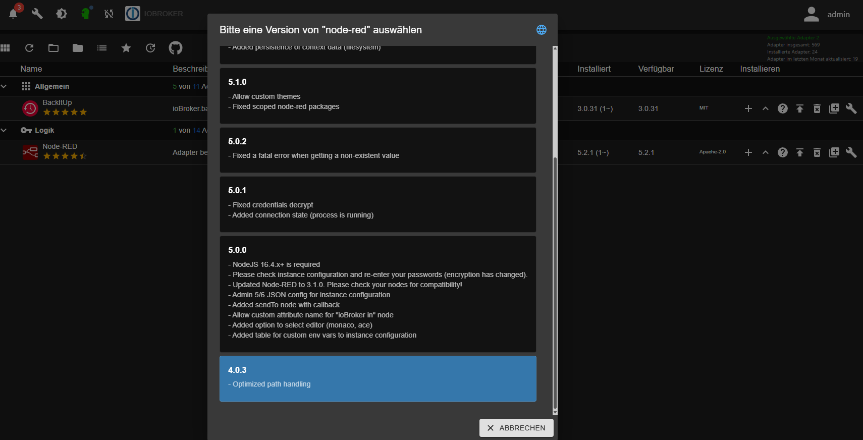

        Oha, ich frage mich, wie ich auf die 5.2.1 gekommen bin. Ich hatte mal das repo kurzzeitig auf "beta" umgestellt. Kann das damit reingerutscht sein?
        Muss ich jetzt über den Expertenmodus eine bestimmte Version - also die 4.0.3 - wählen? Mir wird sonst immer die 5er angezeigt.

          Nicht durcheinanderbringen! Die 5.2.1 ist die (stable) Adapterversion mit NodeRed 3.x. Die latest ist die 6.0.7 mit Node red 4.x
          Beim Update aber unbedingt die Breaking Changes beachten. Wenn ich mich recht erinnere, müssen danach alle Passwörter neu eingegeben werden.

            Wenn ich Node-Red jetzt im Expertenmodus installiere. Nehme ich lieber npm oder github? Und, wenn es später neuere Versionen über den Adapter-Manager innerhalb von ioBroker gibt, sehe ich die dann auch oder bin ich ewig an 6.0.7 gebunden, bis ich etwas "umstelle"?

              @sleepwalker sagte in NodeRed-Adapter mit Darkmode:
              Unbedingt NPM, über Github kannst du dir irgendwelche Zwischenversionen einfangen.
              Ich gehe mal davon aus, dass die Version 6.x jetzt irgendwann im Stable Repo auftaucht, dann bist du mit den Updates wieder dabei.

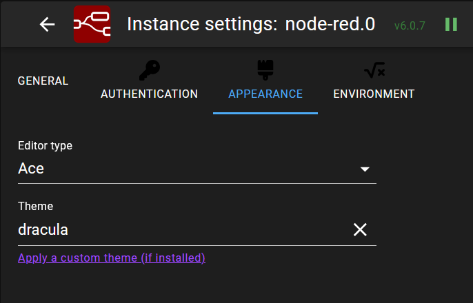

                    Ich habe noch eine Kleinigkeit, nachdem ich mich gerade durch die Themes probiert habe:
                    Kann ich auch per "Klicki-Bunti-Einstellung" den Function-Editor auf den Darkmode umstellen? Der bleibt leider überall weiß. Nutze Monaco.
                    Marc Berg 1 Reply Last reply Reply Quote 0
                    • Marc Berg
                      Marc Berg Most Active @Sleepwalker last edited by Marc Berg
                      @sleepwalker sagte in [gelöst] NodeRed-Adapter mit Darkmode:
                      Leider nein. Du musst in der Datei
                      /opt/iobroker/node_modules/iobroker.node-red/settings.js
                      die Zeile
                      theme: "vs",
                      auskommentieren. Die Änderung wird allerdings kein Update überleben. Da könnte man mal ein Issue für eröffnen.
                      EDIT: https://github.com/ioBroker/ioBroker.node-red/issues/549
