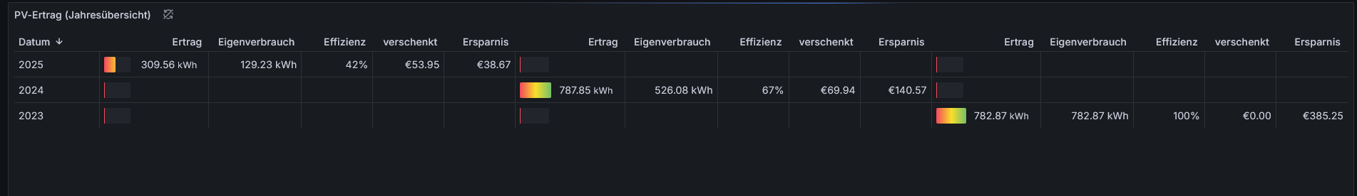

      Ich hab jezt seit gut 2 Jahren ein Balkonkraftwerk, dessen Daten ich mit Grafana (aus InfluxDB) visuell aufbereite.
      Dazu wollte ich mir jetzt eine Tabelle über die verschiedenen Abrechnungsjahre (beginnen immer am 01. April) erstellen lassen.
      Leider hat sich die vorhandene Technik im Luaf der Zeit verändert (Stromzähler getauscht zB) und dadurch muss ich für das erste und für das zweite Jahr separate Queries erstellen, um am Ende die richtigen Werte auszubekommen. D.h. ich habe jetzt also 3 Queries in dieser Tabelle.
      Das Problem besteht jetzt darin, dass die Werte der 3 Queries nicht gemeinsam in den entsprechenden Spalten angezeigt werden, sondern nebeneinander versetzt:
      Um überhaupt alles gleichzeitig angezeigt zu bekommen, war eine Transformation (Outer Time series) notwendig.
      Hat jemand eine Idee, wie ich die Spalten jetzt auch vernünftig untereinander bekomme?
      Die 3 Queries unterscheiden sich aktuell eigentlich nur durch die zeitliche Range (ohne Überschneidung) und "fill value"-Werte. Die Mappings einzelner Werte sollen/können bei der aktuellen Query eigentlich entfernt werden, aber so weit bin ich noch gar nicht gekommen, wegen dieses optischen Schönheitsfehlers.

        @t-147 sagte in Table mit mehreren Queries - Versatz entfernen:
        Nicht wirklich schön, aber wenn du sowieso mehrere Einzelqueries brauchst, würde ich einfach eine Spalte "_jahr" pro Query anhängen:
            |> map(fn: (r) => ({ r with _jahr: "2024/25" }))
        und die Outer Time series durch eine "Merge series/tables" Transformation ersetzen, sowie die _time Spalte ausblenden.
        T 2 Replies Last reply Reply Quote 1

            @marc-berg
            So, Dein Tip mit dem Mapping war gar nicht notwendig.
            Ein einfaches "Merge series/tables" war vollkommen ausreichend und hat mein Problem gelöst. 😊
            Keine Ahnung, warum mir diese Option vorher gar nciht aufgefallen ist.
            Das Mapping werd ich mir aber mal anderweitig im Kopf behalten, damit kann ich evtl. noch Anzeige verschönern, da ich jetzt nur die Jahreszahl vorne stehen hab, aber mein Abrechnungsjahr ist ja um 3 Monate versetzt und daher ist die Anzeige nicht 100% stimmig. Aber das ist eher ein kosmetisches Problem der kleineren Sorte.
