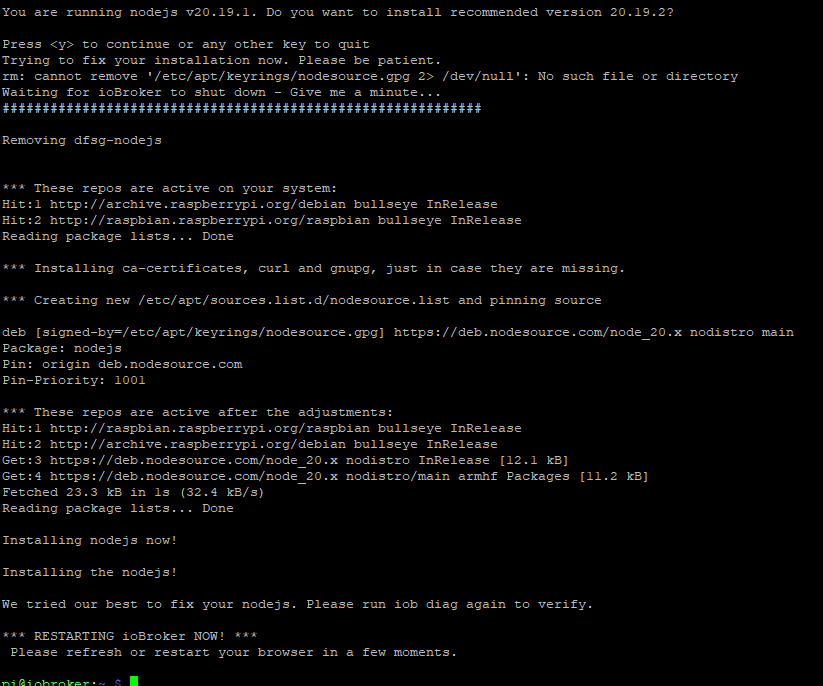

    Schönen guten Abend zusammen. Ich wollte meinen ioBroker auf Node.js 20.19.2 updaten aber es klappt nicht.
    apt-get update
    apt-get upgrade
    oder auch
    iob nodejs-update
    ohne Erfolg. Obwohl es so angegeben wird (siehe Bilder)!!
    Dankeeeeee

      @twd83 sagte in Node.JS Update:
      Wenn du schon auf dem nodejs20-Repo hockst, dann machst du das nicht per
      iob nodejs-update
      sondern über das übliche Systemupgrade
      sudo apt update
      sudo apt full-upgrade
      Liegt das denn schon dort vor?
      sudo apt update
      apt policy nodejs
      anschauen.
      Und BITTE KEINE Bildchen von TEXTEN!!!!

        TWD83
        @thomas-braun oh sorry werde ich nicht wieder machen mit den Bildern.
        Das mit dem full-upgrade kannte ich noch nicht.
        oh ok im iobroker zeigt er mir es an.
        Aber unter apt policy nodejs noch nicht.
          Das sind auch zwei unterschiedliche Quellen.
          WAS wird dir denn konkret unter
          apt policy nodejs
          angezeigt?
          Könnte auch sein, das die 32-Bit 'armhf' Variante nicht gebaut wurde.
          Du musst ohnehin da in Kürze dein Betriebssystem komplett neuinstallieren, diesmal dann in der 64Bit-Variante.
          T 1 Antwort Letzte Antwort

            @thomas-braun Das steht im ioBroker:
            Plattform: linux
            RAM: 7.6 GB
            Node.js: v20.19.1(20.19.2)
            NPM: 10.8.2
            das unter policy
            apt policy nodejs
            nodejs:
            Installiert: 20.19.1-1nodesource1
            Installationskandidat: 20.19.1-1nodesource1
            Versionstabelle:
            *** 20.19.1-1nodesource1 1001
            500 https://deb.nodesource.com/node_20.x nodistro/main armhf Packages
            100 /var/lib/dpkg/status
            20.19.0-1nodesource1 1001
            20.18.3-1nodesource1 1001
            20.18.2-1nodesource1 1001
            20.18.1-1nodesource1 1001
            20.18.0-1nodesource1 1001
            20.17.0-1nodesource1 1001
            20.16.0-1nodesource1 1001
            20.15.1-1nodesource1 1001
            20.15.0-1nodesource1 1001
            20.14.0-1nodesource1 1001
            20.13.1-1nodesource1 1001
            20.13.0-1nodesource1 1001
            20.12.2-1nodesource1 1001
            20.12.1-1nodesource1 1001
            20.12.0-1nodesource1 1001
            20.11.1-1nodesource1 1001
            20.11.0-1nodesource1 1001
            20.10.0-1nodesource1 1001
            20.9.0-1nodesource1 1001
            20.8.1-1nodesource1 1001
            20.8.0-1nodesource1 1001
            20.7.0-1nodesource1 1001
            20.6.1-1nodesource1 1001
            20.6.0-1nodesource1 1001
            20.5.1-1nodesource1 1001
            20.5.0-1nodesource1 1001
            20.4.0-1nodesource1 1001
            20.3.1-1nodesource1 1001
            20.3.0-1nodesource1 1001
            20.2.0-1nodesource1 1001
            20.1.0-1nodesource1 1001
            20.0.0-1nodesource1 1001
            12.22.12~dfsg-1~deb11u7 500
            500 http://raspbian.raspberrypi.org/raspbian bullseye/main armhf Package
            Warum genau muss das System umgestellt werden? Danke!
              Weil dein Bullseye abgekündigt ist, es keinen gescheiten Upgrade-Weg auf Bookworm gibt, das bei einem Wechsel der Architektur eh nicht geht und in wenigen Wochen mit Debian Trixie bereits der Nachfolger des Nachfolgers in der Tür steht.
              Deswegen.

                @thomas-braun ah ok danke. Gibt es da schon eine Anleitung für? Kann ich soweit denn meine Skripte usw übernehmen?...
                Mit dem Node.JS scheint wohl noch nicht zur Verfügung zu stehen. Richtig?
                Danke schön.
                  Backup ziehen, System in aktueller Version neuinstallieren, ioBroker leer installieren, Backup einspielen.
                  • T TWD83
                    Danke schön.
                    Kann sein, das nodesource das 'vergessen' hat zu bauen. armhf steht halt nicht mehr im Fokus, weil das nicht mehr 'Stand der Technik' für aktuelle Raspberry ist.

                          • T TWD83
                            @thomas-braun Habe Kiste neu aufgesetzt und das Backup eingespielt. Nun soweit alles wieder am laufen. Nur diese beiden Fehler kommen. Direkt danach sind die Dienste aber wohl an. Jetzt beim Neustart nur der Telegram:

                            *** NodeJS-Installation ***
                            /usr/bin/nodejs         v20.19.2
                            /usr/bin/node           v20.19.2
                            /usr/bin/npm            10.8.2
                            /usr/bin/npx            10.8.2
                            /usr/bin/corepack       0.31.0
                            nodejs:
                              Installed: 20.19.2-1nodesource1
                              Candidate: 20.19.2-1nodesource1
                              Version table:
                             *** 20.19.2-1nodesource1 1001
                                    500 https://deb.nodesource.com/node_20.x nodistro/main arm64 Packages
