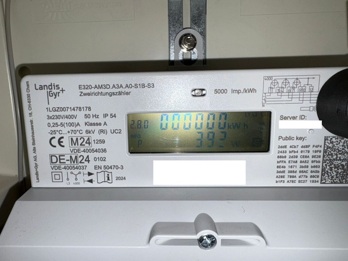

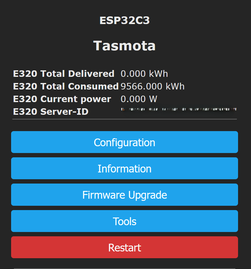

    Hallo alle zusammen,
    Ich schaffe es nicht den Smartmeter in den erweiterten Modus zu versetzten so das ich deben des Gesamtverbrauch auch den zur Zeit verbrauchten Strom bekomme und ggfs. auch den eingespeisten Strom falls dieses möglich ist.
    Ich habe für den optischen Ausgang des Smartzmeters eine Tasmoto WiFi IR Kamera in Benutzung
    Wie kann ich nun den erweiterten Datensatz freischalten. PIN eingabe klappt ohne Probleme.
    Anbei Bilder

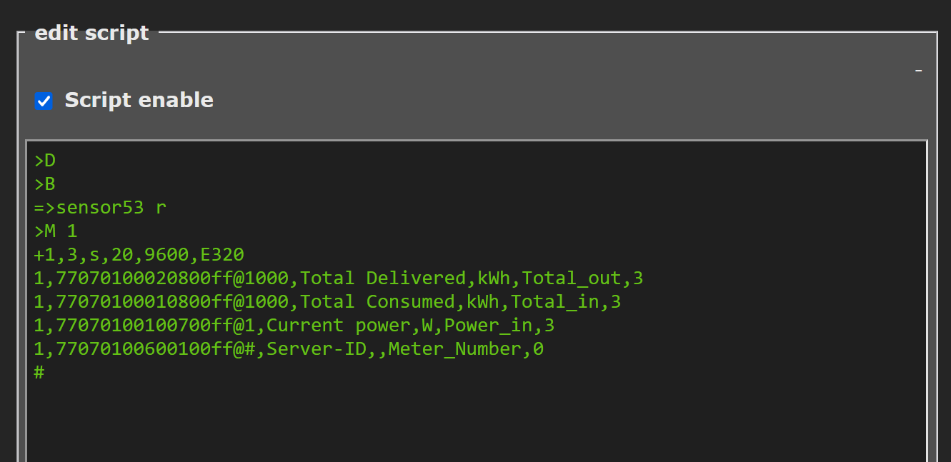

    Das Script vom Tasmota:

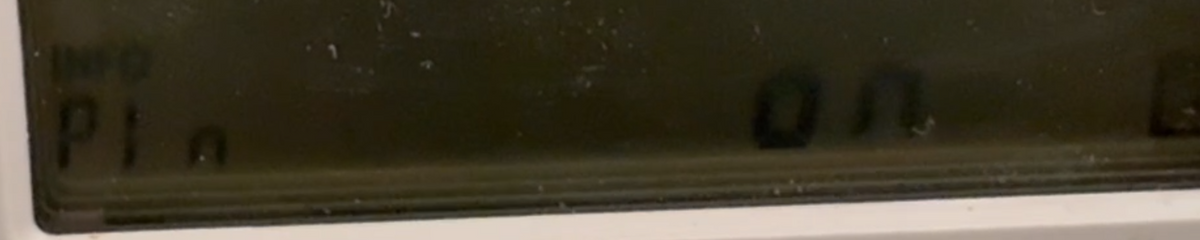

    Beim Smartmeter kommt nach der erfolgreichen Pin eingabe und einmal kurz geleuchtet die aktuelle Wattzahl und danach dieses
    hier kann ich umstellen zwischen on und off jetzt wird es ja auf on stehen weil ich das ja lesen kann.
    Mico
    Ich hoffe Ihr könnt mir erklären wie ich den so einstellen kann das alles angezeigt wird und nicht nur der Gesamtverbrauch.

        Tut mir leid ich komme mit der Anleitung es nicht hin.
        Ich habe jetzt Inf auf on und PIN auf off geschaltet (nebenbei wenn ich das ganze zum Überprüfen nochmals durchlaufen lasse muß ich das wieder auf on und off schalten.
        Der Tasmota gibt mir aber nur nach wie vor den Gesamtverbrauch an.
        Im Schaltkasten sieht das jetzt so aus. Da wird dauerhaft die Wattzahl angezeigt.

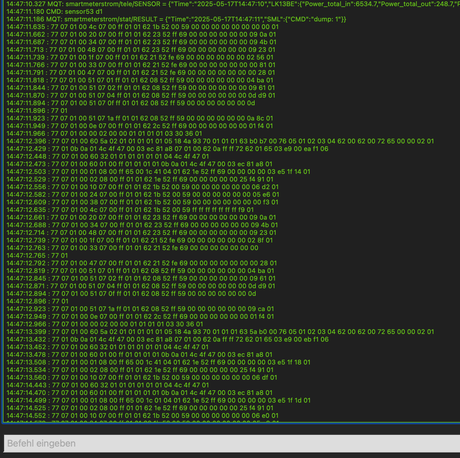

          @mico
          gib mal in der Tasmota Konsole sensor53 d1 ein, dann sollte so etwas bei rauskommen.
          mit sensor53 d0 schaltest du den Output wieder ab.
          dann kopierst du die Ausgabe und kannst dir hier https://tasmota-sml-parser.dicp.net ein Script erstellen lassen. Mehr als was das Script erkennt, spukt der Zähler auch nicht aus.
          Gruß Tom
