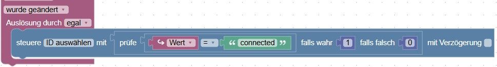

    wahrscheinlich eine absolute Anfängerfrage aber ich muss für die Einbindung des Autos in Loxone des Verbindungsstatus zur Wallbox abfragen. Diese bekomme ich aber nur als "connected" und "disconnected" und muss diese nun in einen Wert "1" und "0" umwandeln. Habe schon lange hin und her gemacht aber irgendwie klappt es nicht.
    Würde mich absolut über Unterstützung freuen. :-)

      @matthi991 ääh, was genau hast du da?
      erstens, nimm falls, sonst falls statt 2x den im Falle Block
      zweitens was ist das für eine Variable und was passiert damit?
      drittens: liefert die Wallbix wirklich strings oder ist das eine Werteliste?
      viertens: braucht knx zahlen oder bool'sches 0/1 (false/true)
      Ergäbe so etwas wie, trigger auf den Status
      FALLS WERT="connected"
      steuere knx.0.wasauchimmer mit 1
      sonst falls Wert=:disconnected"
      steuere knx.0.wasauchimmer mit 0

        @matthi991 sagte: "connected" und "disconnected" und muss diese nun in einen Wert "1" und "0" umwandeln.
        HomoranH M 2 Antworten Letzte Antwort
          @paul53 Das setzt aber voraus, dass es keine weiteren Zustände (und wenn es nur ein undefined/null o.ä. ist) gibt.
          paul53P CodierknechtC 2 Antworten Letzte Antwort
            @homoran sagte: wenn es nur ein undefined/null
            Soll das dann in den Ziel-DP? Oder soll er auf z.B. 1 ("connected") bleiben?
              @paul53 Das müsste @matthi991 beantworten, genau wie meine noch offenen Fragen

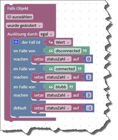

                @homoran sagte in Anfängerfrage Konvertierung Text zu Zahl:
                Dann könnte man alternativ auch diese Variante wählen:
                @matthi991

                  @homoran danke dir versuche. ich brauche für Loxone 0/1 und damit soll gesteuert werden ob der Wagen verbunden ist und die PV Logik greift. Um genau zu sein liefert Status nicht die Wallbox sondern der Wagen. DIe Wallbox hat leider keine Möglichkeit gesteuert zu werden.
                  @paul53 : ist am Ende egal ob der Datenpunkt mit 0/1 geschrieben wird. Mit dem aktuellen Status kann ich eh nichts anfangen.
                  @Codierknecht: danke für die Lektüre :-). Die Deine Alternative versuche ich auch.

                    ich habe dies nun umgesetzt aber bekomme eine Fehlermeldung! Wenn ich das richtig interpretiere muss ich einen neuen Datenpunkt erzeugen oder?

                      @matthi991 sagte: muss ich einen neuen Datenpunkt erzeugen oder?
                      @matthi991 sagte in Anfängerfrage Konvertierung Text zu Zahl:
                      Nein, du musst in den Loxone-Datenpunkt schreiben, der die Werte 0 und 1 haben möchte.

                        @paul53 sagte in Anfängerfrage Konvertierung Text zu Zahl:
                        @matthi991
                        Und wenn das der ist den Du unkenntlich gemacht hast, erwartet der einen Text statt einer Zahl.
                        Dann müsstest Du das Ergebnis auch als Text zurückgeben und nicht als Zahl.

                          @codierknecht sagte in Anfängerfrage Konvertierung Text zu Zahl:
                          nee, das ist von VW.
                          aber wieso wird der Plug.status beschrieben?

                            DANKE! Hat funktioniert! Einfach Spitze Eure Hilfe hier!
