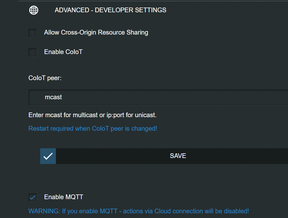

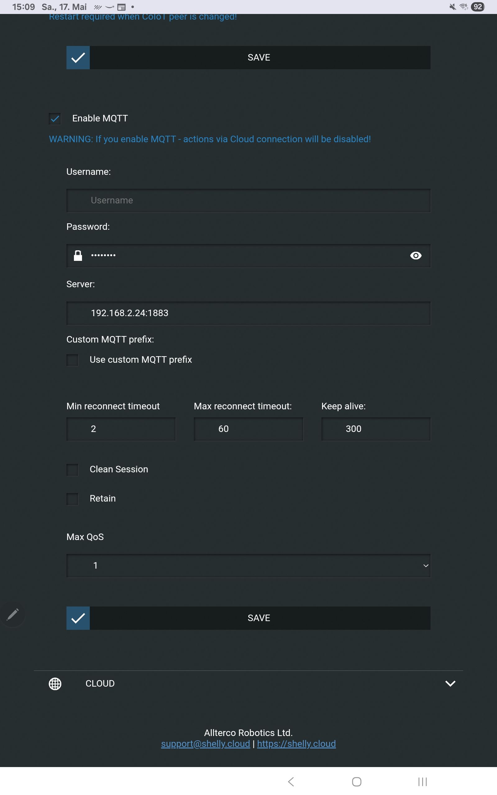

    Hallo zusammen
    Ich habe mir aus ein paar "alten Shelly 1" (die blauen ohne Messung), eine Stufenschaltung für mein Heizstab im Pufferspeicher gemacht. Sind via Shelly-Adapter im Iobroker eingebunden und hören auf die IP 192.168.130.214,...215,...216.
    Nun habe ich folgendes festgestellt:
    Immer wenn der Shelly an 230V angeschlossen ist, bekomme ich im Iobroker das Log volgeschrieben mit:
    	[MQTT] Client 192.168.130.216 (shelly1 / shelly1-3494547256D9 / SHSW-1#3494547256D9#1) received puback for unknown messageId: 941
    shelly.1
    	2025-05-10 11:45:18.037	info	[MQTT] Client 192.168.130.214 (shelly1 / shelly1-1178DD / SHSW-1#1178DD#1) received puback for unknown messageId: 87
    shelly.1
    	2025-05-10 11:45:18.017	info	[MQTT] Client 192.168.130.214 (shelly1 / shelly1-1178DD / SHSW-1#1178DD#1) received puback for unknown messageId: 86
    shelly.1
    	2025-05-10 11:45:18.017	info	[MQTT] Client 192.168.130.216 (shelly1 / shelly1-3494547256D9 / SHSW-1#3494547256D9#1) received puback for unknown messageId: 940
    Logisch habe ich die aktuellste FW auf den Shelly raufgeschrieben (20230913-112003/v1.14.0-gcb84623). Leider ist das auch mit der noch angebotenen Beta so. Es sind 3stk für L1/L2/L3 und von allen 3 bekomme ich die gleichen Meldungen.
    Ich habe keinerlei "Prefix" oder dergleichen eingerichtet.
    Hier mal den Auszug aus dem Log:

        Grundsätzlich habe ich alle Shelly via den Shelly-Adapter eingebunden, und dort ist folgendes eingestellt:
        Bildschirmfoto vom 2025-05-10 12-39-01.png Bildschirmfoto vom 2025-05-10 12-38-34.png
        auf dem Shelly 1 ist folgendes:
        ja ist bei mir der Port 1882, weil ich auf dem 1883 noch den Iobroker MQTT Adapter am drehen habe für meine Nuki. Es ist mir bewusst, das es halt wirklich "alte" Shelly sind.
        Ich verstehe den Log-Eintrag so, dass der Shelly irgend was sendet, womit der Iobroker nichts anfangen oder kein Datenpunkt dazu hat. Ich habe nur noch nicht begriffen was das sein könnte.

                  Welche Shellies (GEN1) funktionieren mit MQTT bei dir und welche Firmware haben die.
                  Haben die Shellies die jetzt nicht funktionieren vor dem FW Update mit denselben Einstellungen funktioniert?
                  Welche Version des Adapters läuft bei dir?
                  Welche Version des js-controllers und welche Node.js Version?
                  EDIT:
                  You did not show the QOS setting of your ioBroker instance. According to log it seems to be set to 1
                  [MQTT] Send state to 192.168.130.216 (shelly1 / shelly1-3494547256D9 / SHSW-1#3494547256D9#1) with QoS 1: shellies/shelly1-3494547256D9/relay/0/command = off (3)
                  But your screenshot of the shelly shows max QOS 0
                  Please check / compare with working shellies.

                    Danke für die klärenden Worte, ob ich mit der Wahl "Einsteigerfragen" richtig bin, weiss ich nicht, vieleicht nützt jemandem diese Diskussion ja mit dem gleichen Problem. Denke nicht, dass ich der einzige mit diesen Problemen bin.
                    Das die wenigsten Shelly mit MQTT und der Shelly Cloud zusammen funktionieren ist mir auch klar, dass war eigentlich auch eher die Aussage die ich schon vernommen habe, weil viele Leute ein lokales System vermeiden wollen.
                    Ich habe gestern für die Shelly 1 eine 2.Instanz eingerichtet, und die GEN 1 mit COAP dort angemeldet, was aber zu dieser Meldung hier führt:
                    2025-05-11 11:07:29.721	error	[http controlFunction] Error in function state.coap.http_cmd of state SHSW-1#34945470F361#1.Relay0.Switch for 192.168.130.215 (shelly1 / shelly1-34945470F361 / SHSW-1#34945470F361#1): AxiosError: timeout of 8000ms exceeded
                    Aber die Meldungen mit dem "unbekannten Eintrag" sind seither ausgeblieben.
                    Ich habe rasch bei einem Shelly1 (GEN1) nachgeschaut der hat die ID 116CBC (1141948) und die FW: 20230913-112003/v1.14.0-gcb84623. Dieser ist noch älter als diese welche mir Probleme bereiten, den dieser ist seit Jahren bei einem Lichtschalter für die Deckenlampe eingebaut und funktioniert einwandfrei via MQTT.
                    In der Instanz mit dem Shelly-MQTT ist "QoS 1" eingestellt.
                    Aus allen diesen Gründen gehe ich davon aus, dass ich da irgendwelche Shelly1 (GEN1) habe die irgendwie nicht richtig funktionieren oder sich nicht mit dem Iobroker verständigen möchten. Ich habe sowohl den "default Reset" wie auch den "Hardware Reset" schon mehrmals gemacht, es sind aber keine Veränderungen aufgetreten.
                    Somit werde ich diese mit dem merkwürdigen Verhalten durch neue ersetzen (Sind leider nicht die ersten 230V-Typen die sich bei mir verabschiedet haben).
                    Edit: Shelly-Adapterversion v9.2.0, Node.js v20.19.1, NPM 11.3.0
                    Edit2: beim Shelly der funktioniert ist "Max. QoS-0", habe ich aber auch bei den merkwürdigen so übernommen.
