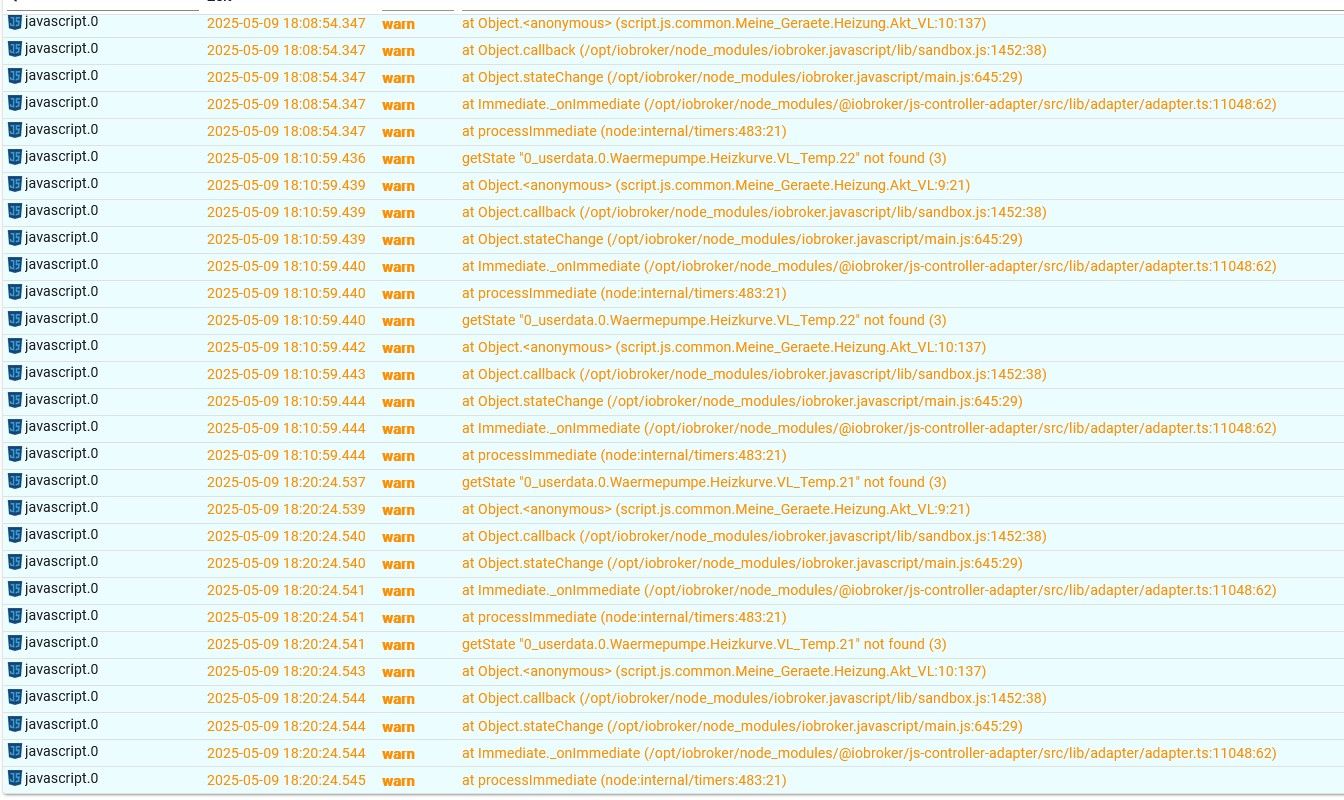

    ich habe ich Log wiederkehrende Einträge:
    javascript.0 	2025-05-09 14:51:51.910	warn	at processImmediate (node:internal/timers:483:21)
    javascript.0 	2025-05-09 14:51:51.909	warn	at Immediate._onImmediate (/opt/iobroker/node_modules/@iobroker/js-controller-adapter/src/lib/adapter/adapter.ts:11048:62)
    javascript.0 	2025-05-09 14:51:51.909	warn	at Object.stateChange (/opt/iobroker/node_modules/iobroker.javascript/main.js:645:29)
    javascript.0 	2025-05-09 14:51:51.909	warn	at Object.callback (/opt/iobroker/node_modules/iobroker.javascript/lib/sandbox.js:1452:38)
    javascript.0 	2025-05-09 14:51:51.907	warn	at processImmediate (node:internal/timers:483:21)
    Was bedeuten die ? Sind markiert als "warn"

      @dogfight76 sagte in Warnungen im Log - was bedeuten die ?:
      Da fehlt die erste Zeile, wo stehen würde worum es wirklich geht. Schau mal im Tab "Protokolle" ob Du die Zeile darüber noch mit uns teilen kannst.

          @thomas-braun
          wenn ich das Log herunterlade dann erscheint die Chronologie so herum:
          2025-05-09 18:08:54.344 - warn: javascript.0 (788) getState "0_userdata.0.Waermepumpe.Heizkurve.VL_Temp.23" not found (3)
          2025-05-09 18:08:54.345 - warn: javascript.0 (788) at Object. (script.js.common.Meine_Geraete.Heizung.Akt_VL:9:21)
          2025-05-09 18:08:54.345 - warn: javascript.0 (788) at Object.callback (/opt/iobroker/node_modules/iobroker.javascript/lib/sandbox.js:1452:38)
          2025-05-09 18:08:54.345 - warn: javascript.0 (788) at Object.stateChange (/opt/iobroker/node_modules/iobroker.javascript/main.js:645:29)
          2025-05-09 18:08:54.345 - warn: javascript.0 (788) at Immediate._onImmediate (/opt/iobroker/node_modules/@iobroker/js-controller-adapter/src/lib/adapter/adapter.ts:11048:62)
          2025-05-09 18:08:54.346 - warn: javascript.0 (788) at processImmediate (node:internal/timers:483:21)
          2025-05-09 18:08:54.346 - warn: javascript.0 (788) getState "0_userdata.0.Waermepumpe.Heizkurve.VL_Temp.23" not found (3)
          2025-05-09 18:08:54.347 - warn: javascript.0 (788) at Object. (script.js.common.Meine_Geraete.Heizung.Akt_VL:10:137)
          2025-05-09 18:08:54.347 - warn: javascript.0 (788) at Object.callback (/opt/iobroker/node_modules/iobroker.javascript/lib/sandbox.js:1452:38)
          2025-05-09 18:08:54.347 - warn: javascript.0 (788) at Object.stateChange (/opt/iobroker/node_modules/iobroker.javascript/main.js:645:29)
          2025-05-09 18:08:54.347 - warn: javascript.0 (788) at Immediate._onImmediate (/opt/iobroker/node_modules/@iobroker/js-controller-adapter/src/lib/adapter/adapter.ts:11048:62)
          2025-05-09 18:08:54.347 - warn: javascript.0 (788) at processImmediate (node:internal/timers:483:21)
          2025-05-09 18:10:59.436 - warn: javascript.0 (788) getState "0_userdata.0.Waermepumpe.Heizkurve.VL_Temp.22" not found (3)
          2025-05-09 18:10:59.439 - warn: javascript.0 (788) at Object. (script.js.common.Meine_Geraete.Heizung.Akt_VL:9:21)
          2025-05-09 18:10:59.439 - warn: javascript.0 (788) at Object.callback (/opt/iobroker/node_modules/iobroker.javascript/lib/sandbox.js:1452:38)
          2025-05-09 18:10:59.439 - warn: javascript.0 (788) at Object.stateChange (/opt/iobroker/node_modules/iobroker.javascript/main.js:645:29)
          2025-05-09 18:10:59.440 - warn: javascript.0 (788) at Immediate._onImmediate (/opt/iobroker/node_modules/@iobroker/js-controller-adapter/src/lib/adapter/adapter.ts:11048:62)
          2025-05-09 18:10:59.440 - warn: javascript.0 (788) at processImmediate (node:internal/timers:483:21)
          2025-05-09 18:10:59.440 - warn: javascript.0 (788) getState "0_userdata.0.Waermepumpe.Heizkurve.VL_Temp.22" not found (3)
          2025-05-09 18:10:59.442 - warn: javascript.0 (788) at Object. (script.js.common.Meine_Geraete.Heizung.Akt_VL:10:137)
          2025-05-09 18:10:59.443 - warn: javascript.0 (788) at Object.callback (/opt/iobroker/node_modules/iobroker.javascript/lib/sandbox.js:1452:38)
          2025-05-09 18:10:59.444 - warn: javascript.0 (788) at Object.stateChange (/opt/iobroker/node_modules/iobroker.javascript/main.js:645:29)
          2025-05-09 18:10:59.444 - warn: javascript.0 (788) at Immediate._onImmediate (/opt/iobroker/node_modules/@iobroker/js-controller-adapter/src/lib/adapter/adapter.ts:11048:62)
          2025-05-09 18:10:59.444 - warn: javascript.0 (788) at processImmediate (node:internal/timers:483:21)
          2025-05-09 18:20:24.537 - warn: javascript.0 (788) getState "0_userdata.0.Waermepumpe.Heizkurve.VL_Temp.21" not found (3)
          2025-05-09 18:20:24.539 - warn: javascript.0 (788) at Object. (script.js.common.Meine_Geraete.Heizung.Akt_VL:9:21)
          2025-05-09 18:20:24.540 - warn: javascript.0 (788) at Object.callback (/opt/iobroker/node_modules/iobroker.javascript/lib/sandbox.js:1452:38)
          2025-05-09 18:20:24.540 - warn: javascript.0 (788) at Object.stateChange (/opt/iobroker/node_modules/iobroker.javascript/main.js:645:29)
          2025-05-09 18:20:24.541 - warn: javascript.0 (788) at Immediate._onImmediate (/opt/iobroker/node_modules/@iobroker/js-controller-adapter/src/lib/adapter/adapter.ts:11048:62)
          2025-05-09 18:20:24.541 - warn: javascript.0 (788) at processImmediate (node:internal/timers:483:21)
          2025-05-09 18:20:24.541 - warn: javascript.0 (788) getState "0_userdata.0.Waermepumpe.Heizkurve.VL_Temp.21" not found (3)
          2025-05-09 18:20:24.543 - warn: javascript.0 (788) at Object. (script.js.common.Meine_Geraete.Heizung.Akt_VL:10:137)
          2025-05-09 18:20:24.544 - warn: javascript.0 (788) at Object.callback (/opt/iobroker/node_modules/iobroker.javascript/lib/sandbox.js:1452:38)
          2025-05-09 18:20:24.544 - warn: javascript.0 (788) at Object.stateChange (/opt/iobroker/node_modules/iobroker.javascript/main.js:645:29)
          2025-05-09 18:20:24.544 - warn: javascript.0 (788) at Immediate._onImmediate (/opt/iobroker/node_modules/@iobroker/js-controller-adapter/src/lib/adapter/adapter.ts:11048:62)
          2025-05-09 18:20:24.545 - warn: javascript.0 (788) at processImmediate (node:internal/timers:483:21)
          Und die Einträge
          sind komisch weil die Heizkurve von -15 bis +20 Grad geht, weiß nicht was da nach Temperaturen oberhalb von 20 Grad sucht.
          paul53P HomoranH 2 Replies Last reply

            @dogfight76 sagte: weiß nicht was da nach Temperaturen oberhalb von 20 Grad sucht.
            Dann prüfe mal die Schleife im Skript.
            Oder hast du bei der ID-Konstruktion keine Begrenzung vorgesehen?

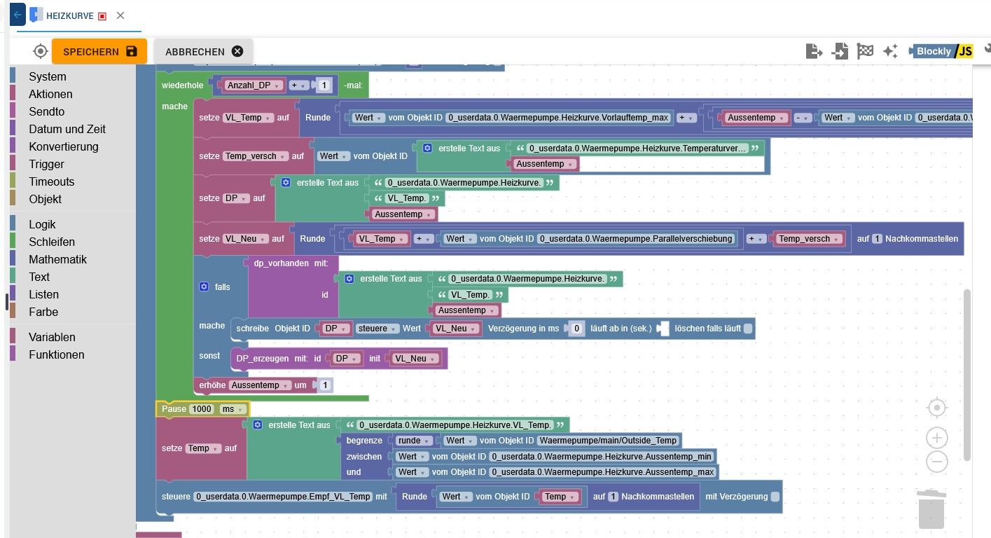

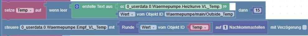

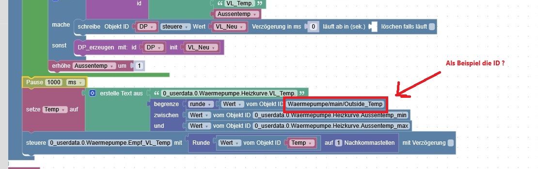

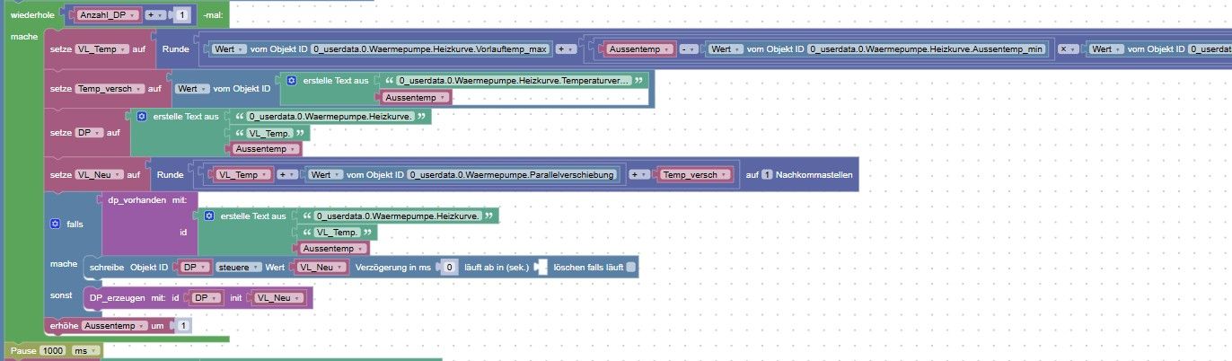

              Das Script der Heizkurve ist das:
              Heizkurve.txt
              paul53P 1 Reply Last reply
                Und die Einträge

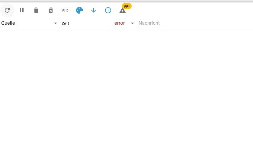

                HomoranH Do not disturb
                wrote on last edited by
                @dogfight76 da muss vorher ein ERROR stehen
                dogfight76D 1 Reply Last reply
                  dogfight76D Offline
                  dogfight76D Offline
                  dogfight76
                  @homoran Ist kein "Error" Eintrag im Protokoll, nur die "normalen" Meldungen und die "warn"
                  HomoranH 1 Reply Last reply
                  • dogfight76D dogfight76
                    gar keiner, oder nur nicht bei javascript?

                        var Temp;
                        on({ id: [].concat(['mqtt.0.Waermepumpe.main.Outside_Temp']).concat(['0_userdata.0.Waermepumpe.Empf_VL_Temp']).concat(['mqtt.0.Waermepumpe.commands.SetZ1HeatRequestTemperature']).concat(['0_userdata.0.Waermepumpe.Heizkurve.Neigung']).concat(['0_userdata.0.Waermepumpe.Parallelverschiebung']).concat(['0_userdata.0.Waermepumpe.Nachtabsenkung']), change: 'ne' }, async (obj) => {
                          if (getState('0_userdata.0.Waermepumpe.Nachtabsenkung_EinAus').val == false) {
                            if (!(getState('mqtt.0.Waermepumpe.commands.SetOperationMode').val == 4)) {
                              Temp = '0_userdata.0.Waermepumpe.Heizkurve.VL_Temp.' + String(getState('mqtt.0.Waermepumpe.main.Outside_Temp').val);
                              console.debug(getState(Temp).val);
                              setState('mqtt.0.Waermepumpe.commands.SetZ1HeatRequestTemperature' /* mqtt.0.Waermepumpe.commands.SetZ1HeatRequestTemperature */, getState(Temp).val);
                        Da steht:
                        Aber was hat das (wenn ich überhaupt richtig liege mit meiner Vermutung) mit dem Ordner der VL-Temperaturen in dem Pfad 0_userdat_0........... zu tun ?

                          Seh ich das falsch oder bedeuten die Meldung
                          nicht ganz klar:
                          Der State 0_userdata.0.Waermepumpe.Heizkurve.VL_Temp.23 wird nicht gefunden und zwar vom Script an der Stelle script.js.common.Meine_Geraete.Heizung.Akt_VL:9:2 ?

                                @dogfight76
                                Und was ist dann noch das Problem?
                                Gibts den State? Oder gibts ihn nicht?
                                Die Zeilen mit "at" sind ein Traceback damit man die entsprechende Stelle im Code finden kann.

                                  @mcm1957
                                  Am Ende der ZEILE 9 hast du ein gestState und das versucht von 0_userdata_0 zu lesen. SChau mal wie TEMP zusammengesetzt wird (2 Zeilen weiter oben)
                                  und der debug Output versucht das auch. Bei mehr als 21 Grad außentremperatur dürftem die 0_userdate_0 Werte fehlen. Oder du musst die Außentemperatur begrenzen ...
                                    Heizkurve.txt

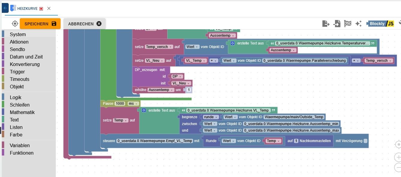

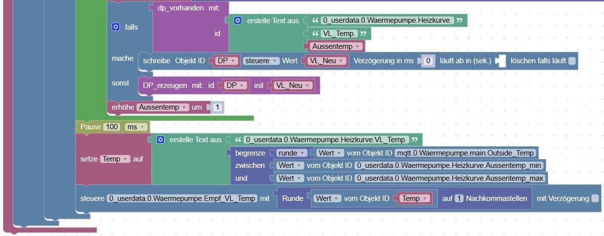

                                    @dogfight76 sagte: Das Script der Heizkurve ist das:
                                    Die Variable Temp, die eine ID enthält, hat keine Begrenzung, sondern verwendet direkt den Wert der Außentemperatur, die zudem auch noch in ganzen Grad auflösen muss.

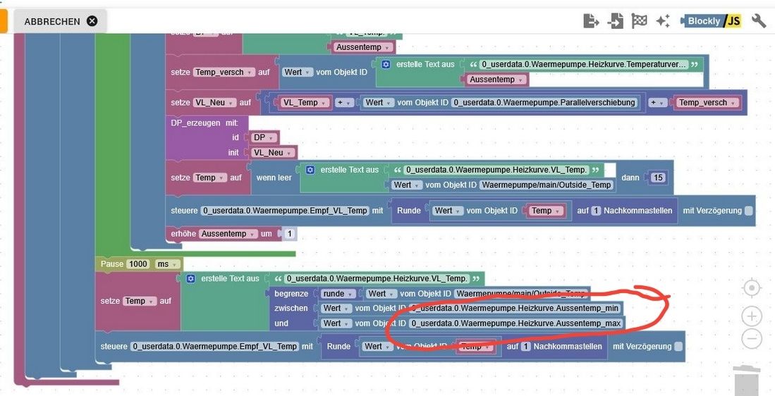

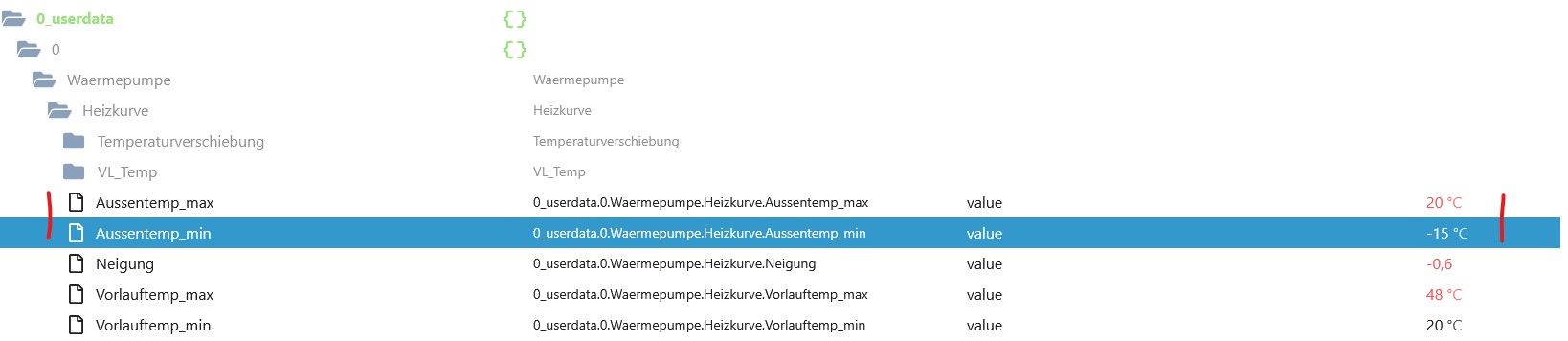

                                      @mcm1957 said in Warnungen im Log - was bedeuten die ?:
                                      Ok, weil ich für die Steuerung über die Heizkurve nur die Temp von -15 bis +20 Grad benötige, (weil ab 21 Grad Aussentemp schaltet die Wärmepumpoe ja ab) würde die Begrenzung ab 21 Grad ja helfen damit die Warn-Meldung nicht mehr erscheinen, weil im Pfad:
                                      dann nicht mehr nach Temp oberhalb von 20 Grad gesucht werden, Korrekt ?
                                      Und die warn-Meldungen tauchen nicht mehr auf ?!
                                        dogfight76D Offline
                                        dogfight76D Offline
                                        dogfight76
                                        @paul53 said in Warnungen im Log - was bedeuten die ?:
                                        Wie bekomme ich das Script die Begrnezung rein ?

                                          @dogfight76
                                          Die (Einzahl) Warnmeldung besagt dass du versuchst einen State zu lesen den es nicht gibt. Die Zeilen mit at sind untrennbare Fortsetzungszeilen der Warnmeldung ohne 'at' die dazu dienen die betreffende Codezeile zu identifizieren.
                                          Wenn du dein Script so korrigierts dass es keine nicht existenten State versucht zu lsene ist die getStte Warnung und die nachfolgenden at's weg.
                                          Support Repositoryverwaltung.
