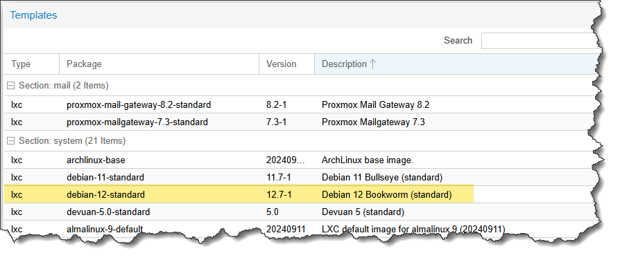

            Einen ioBroker unter Proxmox einzurichten ist denkbar einfach:
            • LXC Container mit dem Standard-Debian-12-Template erzeugen
            • ioBroker mit dem Einzeiler installieren
            • Backup wiederherstellen

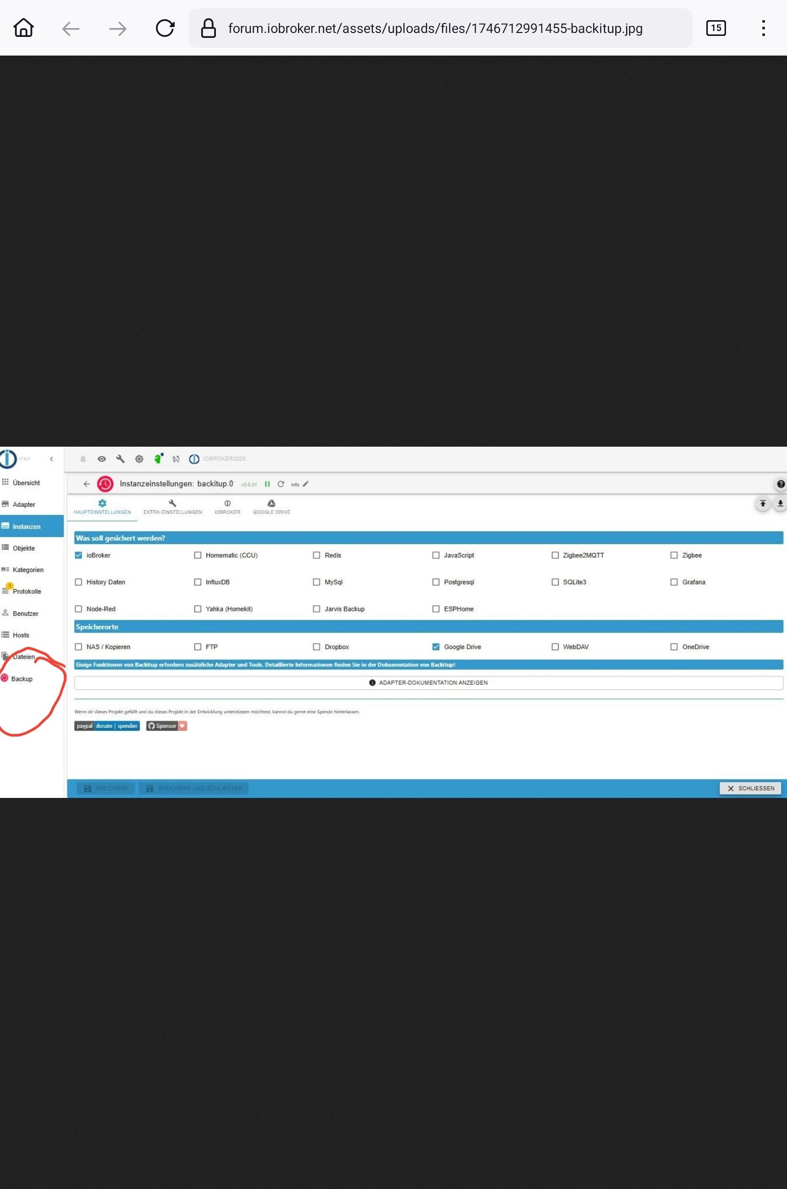

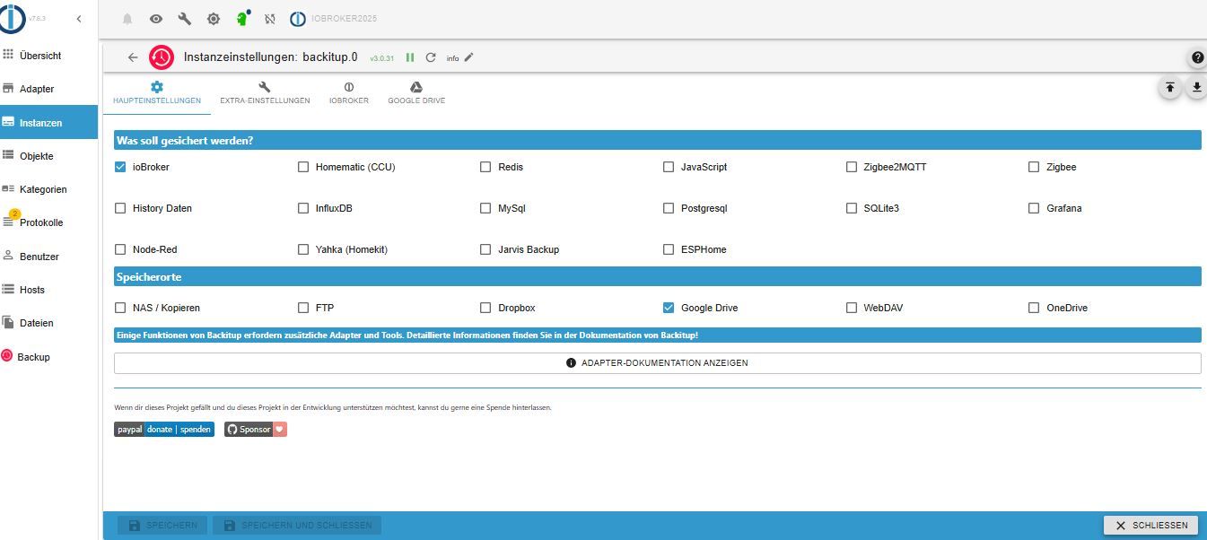

                      So Leutis,
                      ich habe mich vorgekämpft.
                      Proxmox und eine ioBroker darauf läuft.
                      Komme auf den Broker drauf und möchte ein Backup einspielen.
                      ich sehe hier aber keine Möglichkeit.
                      Bin ich blind oder dumm?
                      HomoranH 1 Reply Last reply

                        HomoranH Do not disturb
                        wrote on last edited by
                        @mr-x sieh mal da

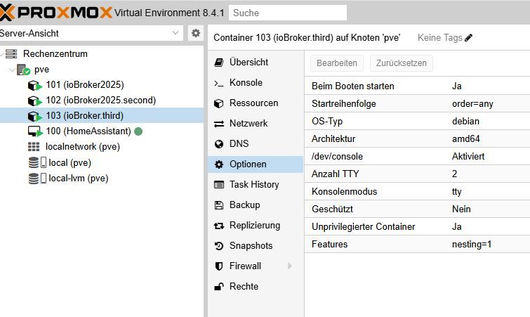

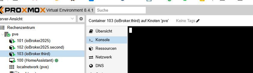

                              Mr.X
                              Leider nein, da es mir, wie eingangs erwähnt, mit allen Anleitungen der Welt nicht gelungen ist.
                              Deswegen habe ich jetzt unter CT eine iobroker instanz laufen.
                              habe vom Grundsystem in Proxmox ein Backup erstellt.
                              Aber so wie es aussieht, reagiert ioBroker nach dem Einspielen des Backups nicht (wie von manchen erwartet).
                              Somit bleibt mir wohl nichts anderes übrig, als hier erneut um Hilfe mit dem Upgrade meines Systems zu helfen..... :-(
                              HomoranH Thomas BraunT 2 Replies Last reply
