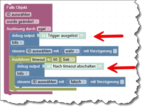

        Wie @paul53 schon schreibt, ist das mit ziemlicher Sicherheit eine Zahl, die zur besseren Lesbarkeit zusätzlich mit einem Text versehen wird. Das sagen Dir aber die Objektdaten.
        Wie aktiviere ich etwas für einen bestimmten Zeitraum? Intervall? Timeout?
        Prinzip:
        Wie kann ich sehen, was in meinem Skript nicht passt?
        Indem Du an den relevanten (interessanten) Stellen passende Debug-Blöcke einbaust:

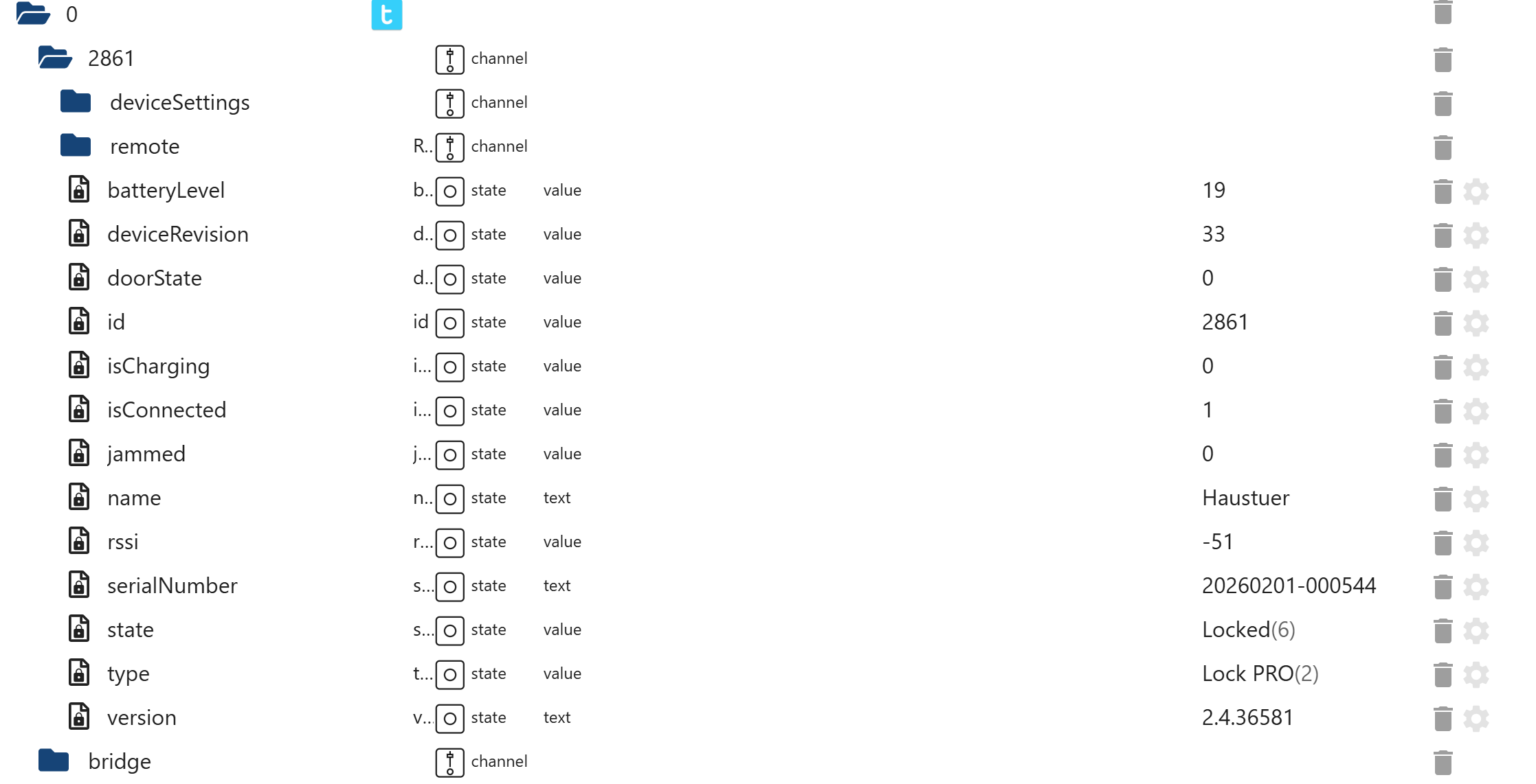

          Habe im Expertenmodus mal den Mauszeiger auf die Objektdaten platziert:
          Doorgate
          Tedee
          • CodierknechtC Codierknecht

            Prinzip:

            Ich habe das mal ausgelesen. Ich hoffe richtig...

              @adamantium sagte: Mauszeiger auf die Objektdaten platziert:
              Das sind nicht die OBJEKTDATEN, sondern es ist der Zustand (state) des Datenpunktes.
              An die OBJEKTDATEN kommt man über den Bleistift rechts.

                Wieder was gelernt...
                Doorgate
                Tedeee
