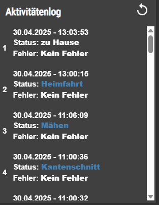

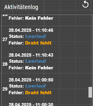

        @crazy32 Ich hab's so gemacht:
        Auswertung_Maeher_Log.txt
        Ausgabe als html Widget
        oder
        Crazy32 1 Reply Last reply Reply Quote 0
        • Crazy32
          Crazy32 @lesiflo last edited by Crazy32
          @lesiflo Sieht super aus! Ich muss mal schauen, ob ich durch Dein Blockly steige, ich habe es bisher nur mit Licht An/Aus, Rpllläden hoch/runter zu tun gehabt 😬 Mir reicht es, wenn ich die letzte Meldung in meinem Widget sehe:

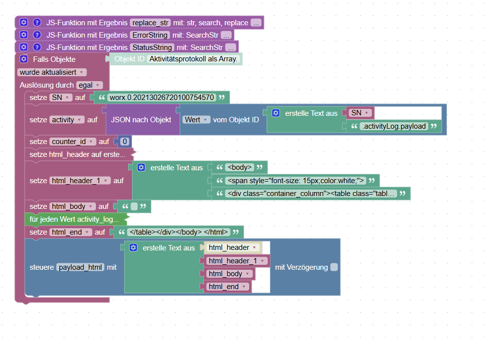

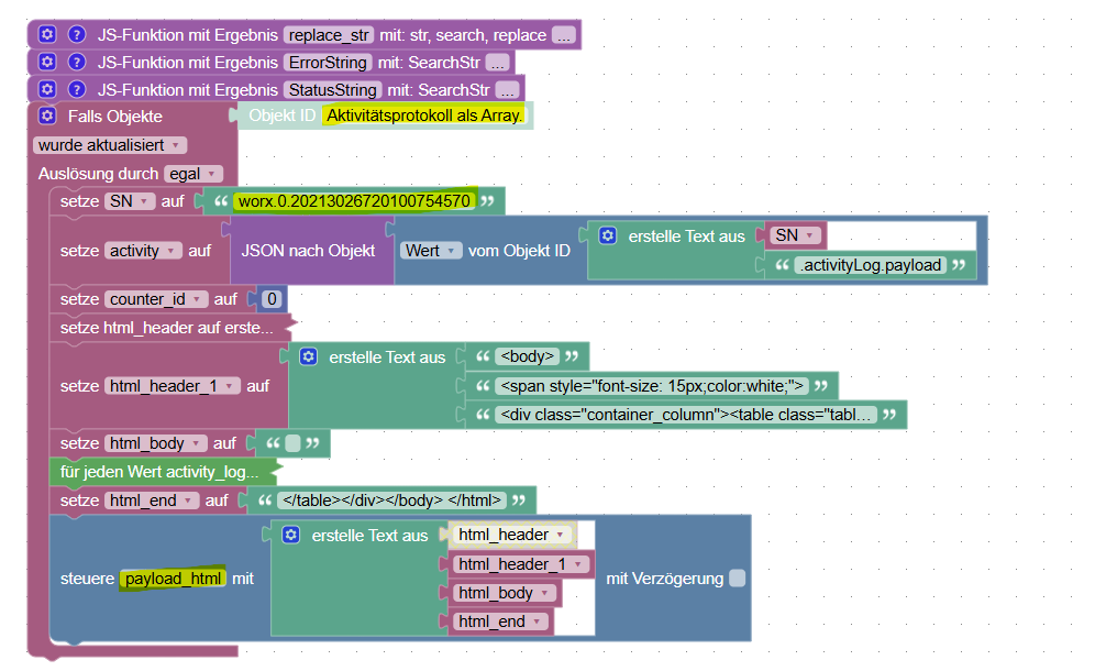

          EDIT: Ich bräuchte doch mal Hilfe. Es hapert schon am Anfang. Wie bekommst Du in der ersten Zeile im Blockly das "mit: str, search, replace" hin?
          Beim Trigger habe ich den Datenpunkt "Aktivität als Array" gefunden. Aber alles was darunter ist, verstehe ich nicht so ganz. Kannst Du mir ein bisschen Starthilfe geben?

            @crazy32
            Hast du mein Blockly importiert? Wenn ja dann must du einfach nur diese Werte hier (gelb) an deine anpassen:
            Den Wert "payload_html" must du manuell anlegen.

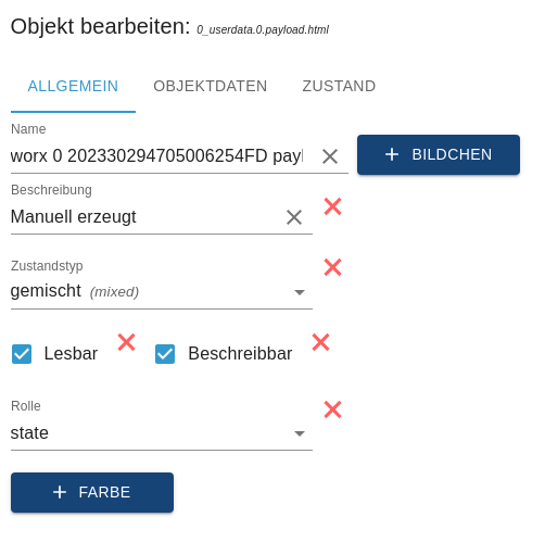

              @lesiflo Bei dem "Den Wert "payload_html" musst du manuell anlegen." hapert es. Muss ich da einen Datenpunkt anlegen, oder was ist damit gemeint?
              LG und einen schönen Freitag 🙂
              • L
                lesiflo Most Active @Crazy32 last edited by
                @crazy32 Ja genau. Den must du selber anlegen.

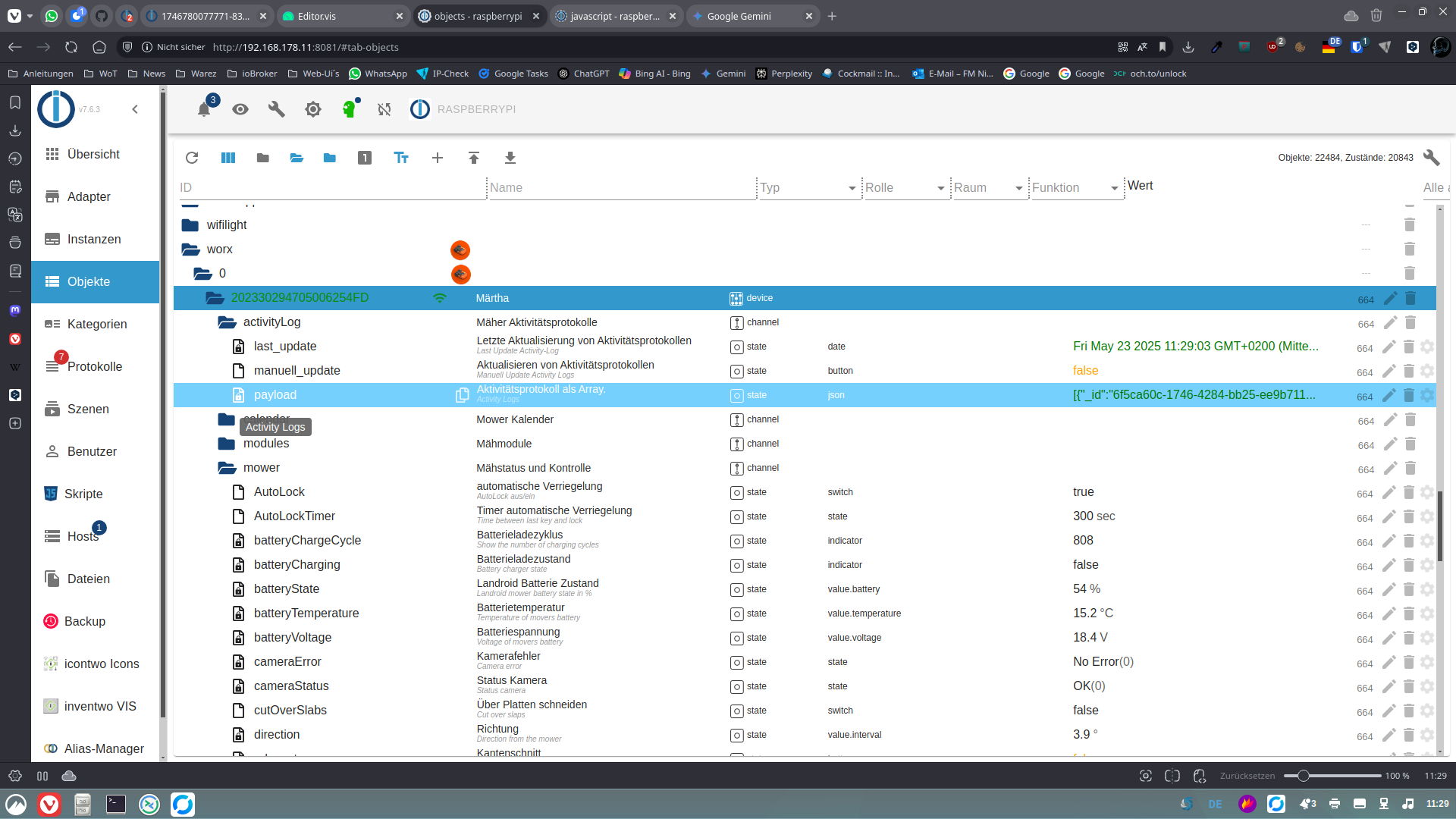

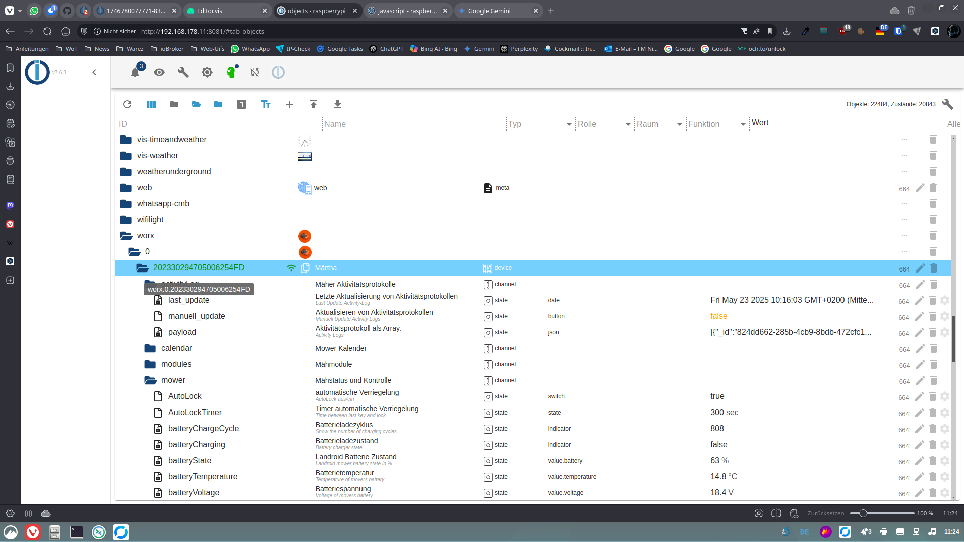

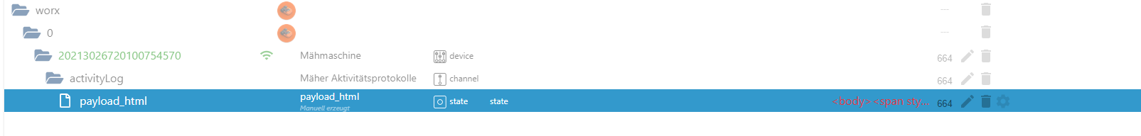

                  @lesiflo Sorry, ich komme damit nicht klar. Ich habe das Blockly importiert und:
                  die Objekt-ID ersetzt mit
                  SN mit meiner ID vom Mäher ersetzt

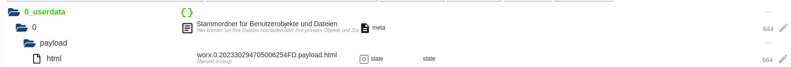

                  den Datenpunkt unter 0_Userdata angelegt
                  Der Datenpunkt bleibt allerdings leer. So wie ich das verstanden habe, soll das Blockly ja den aktuellen Status oder Error dort reinschreiben, damit ich es mit dem Widget auslesen kann? Irgendwo scheint da noch ein Fehler drin zu sein. Das Script gibt auch Fehlermeldungen aus, die ich nicht deuten kann.
                  23.5.2025, 11:29:03.415	[error]: javascript.0 (2615) script.js.Mäährta: TypeError: Cannot read properties of undefined (reading 'split')
                  23.5.2025, 11:29:03.416	[error]: javascript.0 (2615)     at replace_str (script.js.Mäährta:6:16)
                  23.5.2025, 11:29:03.417	[error]: javascript.0 (2615)     at Object.<anonymous> (script.js.Mäährta:92:177)

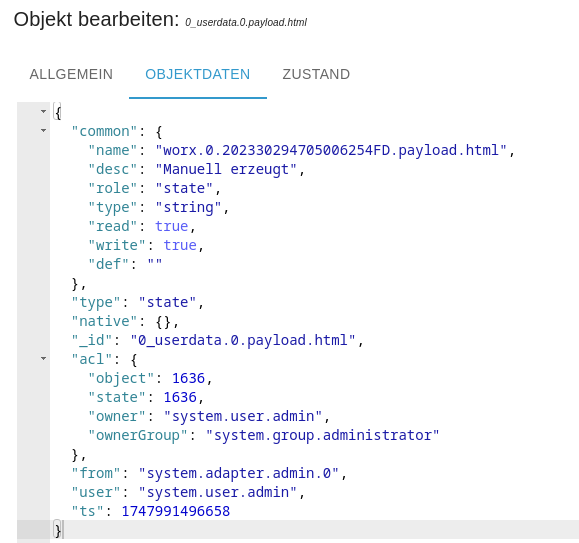

                    @crazy32 Zeigt denn im Blockly der Eintrag für "payload_html" auf deine angelegte Variable? Stell mal dein Blockly hier ein.
                    Du hast außerdem einen Order mit "payload" angelegt und darin die Variable "html". Die Variable soll aber "payload_html" vom Typ "gemischt" sein.
                    So in etwa:

                      @lesiflo Der Ordner wurde beim Anlegen des Datenpunktes automatisch angelegt. Im Skript verweist der Eintrag auf den angelegten Datenpunkt. Den habe ich jetzt auf den Typ "Gemischt" geändert, ändert aber nicht daran, dass der Wert des Datenpunktes leer bleibt.
