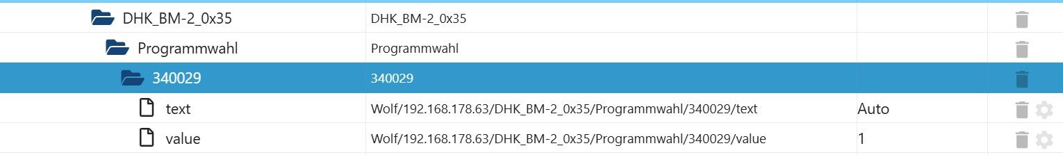

                      so nachdem das Empfangen von Werten jetzt richtig gut funktioniert würde ich auch gerne Werte ändern, hat jemand damit Erfahrung wie geht das mit dem Setzen ?
                      Aus der Beschreibung werde ich nicht schlau
                      konkret geht es bei mir darum zwischen Auto und Standby zu wechseln:
                      Wolf/192.168.178.63/DHK_BM-2_0x85/set/
                          "Programmwahl": {
                              "340029": {
                                  "text": "Standby"
                      wie setze ich das mit dem iobroker? Viele Hinweise sind für home assistant
                      U 1 Antwort Letzte Antwort

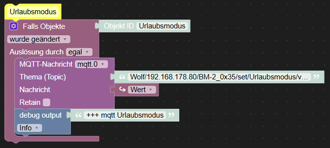

                        #31
                        @obstbauer
                        das sieht bei mir so aus und funktioniert auch
                        voller Text für das Topic:
                        Wolf/192.168.178.80/BM-2_0x35/set/Urlaubsmodus/value
                        oder die Sollwertverschiebung für den Heizkreis
                        Wolf/192.168.178.80/MK_BM-2_0x85/set/Sollwertkorrektur/360029/value
                        Wolf/192.168.178.80/MK_BM-2_0x85/set/Sollwertkorrektur/360042/value
                        ob Du hier wirklich beide schicken musst? probieren
                        Welche Werte Du beschreiben kannst musst Du ebenso probieren. Ausser den 2 Beispielen schreibe ich noch 1xWarmwasser, WW Solltemperatur, Umschaltung Heizprogramm und WW Programm
                        Proxmox auf iNuc, lxc für IoB, InfluxDB2, Grafana, u.a. *** Homematic & Homematic IP, Shellies, Zigbee etc

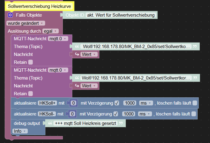

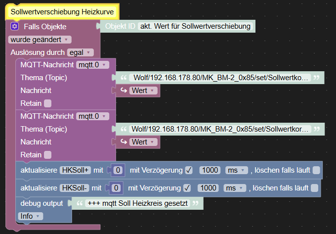

                              #34
                              @obstbauer

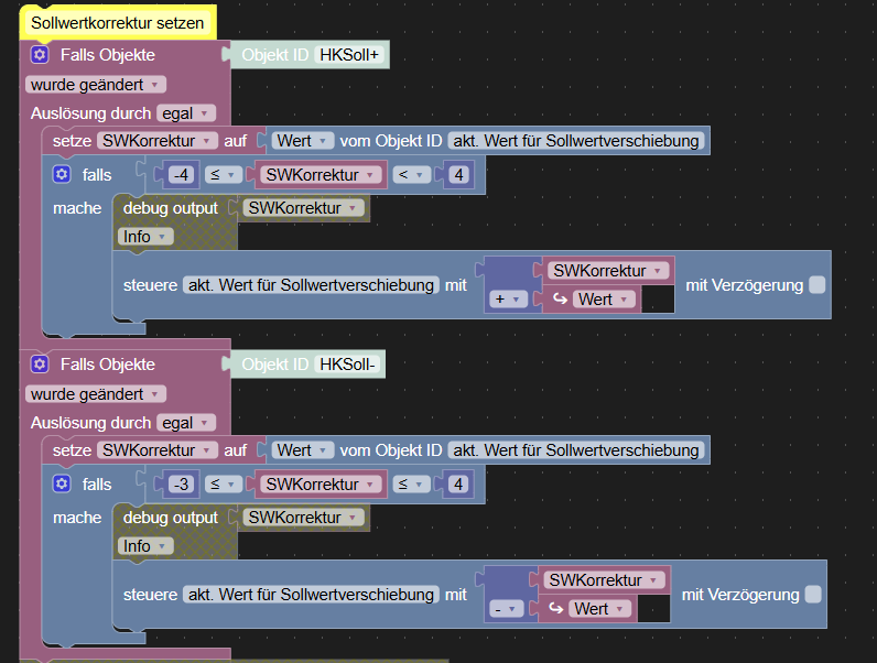

                              eine von vielen möglichen Lösungen z.B. für die Sollwertverschiebung des Heizkreises
                              3 Datenpunkte unter userdata z.B.
                              • 0_userdata.0.1000_Heizung.WP.HKSoll+
                              • 0_userdata.0.1000_Heizung.WP.HKSoll-
                              • 0_userdata.0.1000_Heizung.WP.Sollwertkorrektur
                              Dazu 2 kleine Blöcke mit Trigger auf HK+ und HK-
                              das 3. Blockly mit Trigger auf der Sollwertkorrektur zum senden an Mqtt, sowie Rücksetzung der Soll+ und Soll- DP's
                              ob wirklich beide Nachrichten gesendet werden müssen habe ich (noch) nicht probiert
                              1. Wolf/192.168.178.80/MK_BM-2_0x85/set/Sollwertkorrektur/360029/value
                              2. Wolf/192.168.178.80/MK_BM-2_0x85/set/Sollwertkorrektur/360042/value
                                Die Mqtt Werte können bei Dir andere sein weil Konfig anders, Du keinen Mischer für den HK hast etc...
                              Steuerung über die Vis dann so
                              ein Button hängt an HKSoll- und der zweite an HKSoll+. Die schreiben beide je ein "+0.5" in den zugehörigen DP.
                              analog für andere Funktionen
