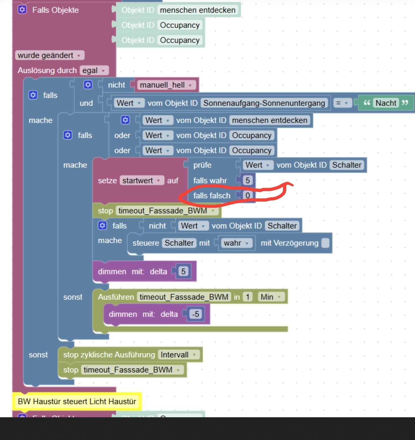

          @gonzokalle sagte in Error Meldung vom Shelly Adapter 9.2.0:
          Gehe ich irgendwo ins Minus?
          muss nicht im Minus sein.
          Die Meldung ist
          Wert =0 und min =1
          (demnächst bitte keine Screenshots dann kann man auch zitieren!)
          und hier
          setzst du startwert auf 0
          G 1 Antwort Letzte Antwort
