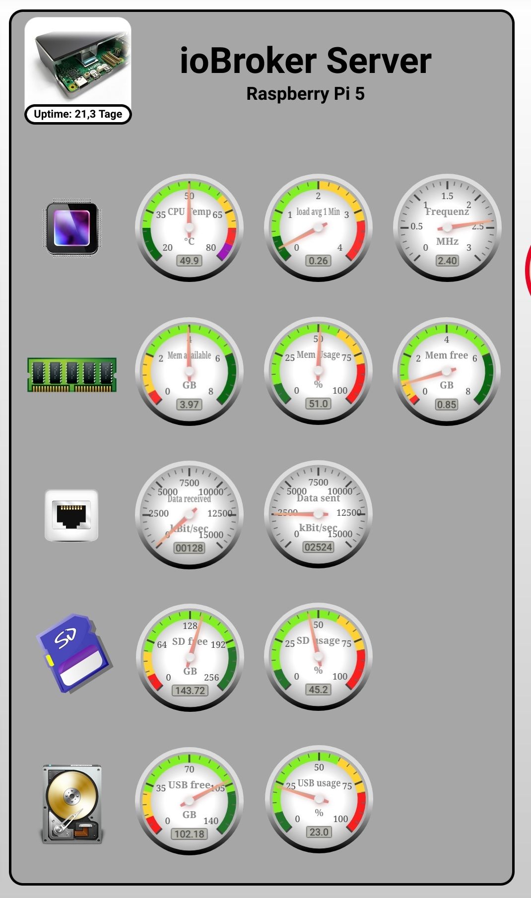

                        Wenn ich dich richtig verstehe, ist die Größe der Auslagerungsdatei (free Swap) der Indikator, das RAM ungenügend zur Verfügung steht.
                        Ich vermute, über den Adapter "RPI-Monitor" kann man sich diese (und andere) relevanten Werte anzeigen lassen. Hatte den mal vor langer Zeit getestet, aber nicht genutzt.

                          jein, used SWAP sollte möglichst nicht angekratzt sein
                          @maloross sagte in Versuch Logdatei download führt zu Admin-Absturz:
                          oder über die Datenpunkte unter 'system.host.xy' (nur im Expertenmodus zu sehen

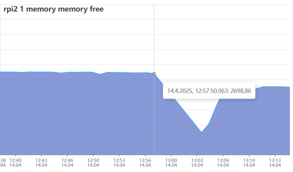

                              Heute noch einmal einen Versuch gewagt, jedoch gleiches Ergebnis:
                              Sobald ich die Logdatei "current" über die Schaltfläche abrufe, knickt der Admin ein und diese Meldung erscheint:
                              host.PI4Slave2 2025-04-14 12:58:30.421 warn "system.host.PI4Master" is offline
                              Parallel eine Statusabfrage über die Konsole (Putty) warf diese Meldung aus:

                              Über den Raspi2-Adapter lasse ich einige Status überwachen, hier zeigt sich zum Zeitpunkt des Absturzes ein Einbruch im freien Speicher:
                              Das System selbst lief sehr lange sehr stabil und unauffällig; es stellt sich jetzt die Frage: soll ich das System noch einmal komplett neu und sauber aufsetzen oder soll ich mir Gedanken machen, dass mein System zu groß für die kleinen Rechen geworden ist?

                                @maloross
                                Sind für mich typische Anzeichen einer Überlastung.
                                Vermutlich läuft da in zu kurzer Zeit zuviel in der Datenbank auf und die Kiste bekommt das nicht mehr schnell genug abgearbeitet.

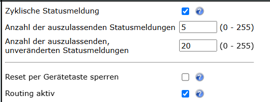

                                      @thomas-braun Das scheint wohl die Wetterstation (HM-IP) zu sein.
                                      Ich habe die zyklischen Statusmeldungen entfernt, die beiden anderen Werte sind nach meinem Dafürhalten aber weniger problematisch.
                                      Im ioB-Adapter "Homematic" hatte ich die Standardwerte (Verbindungstest180 sec, Wiederverbindung 30 sec.) belassen, habe sie mal verdoppelt.
