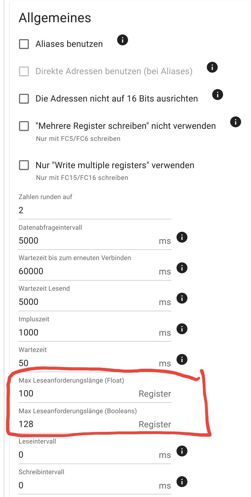

                @mirrim das ist alles nicht das, was ich schreibe!
                HIER:
                  HIER:

                    @mirrim sagte in modbus adapter akzeptiert keine Werte:
                    Standardwerte
                    hatte ich mir gedacht!
                    Wie läuft es jetzt mit 1?

                      mirrim
                      Macht leider auch keinen Unterschied:

                          mirrim
                          Der Hersteller schreibt nicht wirklich viel zum Thema.
                          Mit der geänderten Max Länge habe ich jetzt auch noch einmal mit dem RMMS als Master getestet und da hat es auch funktioniert.
                          Ich werde noch n bissl mit den Datentypen testen.
                          Danke für die Hilfe soweit!
                          Falls weitere Fragen kommen melde ich mich nochmal.
