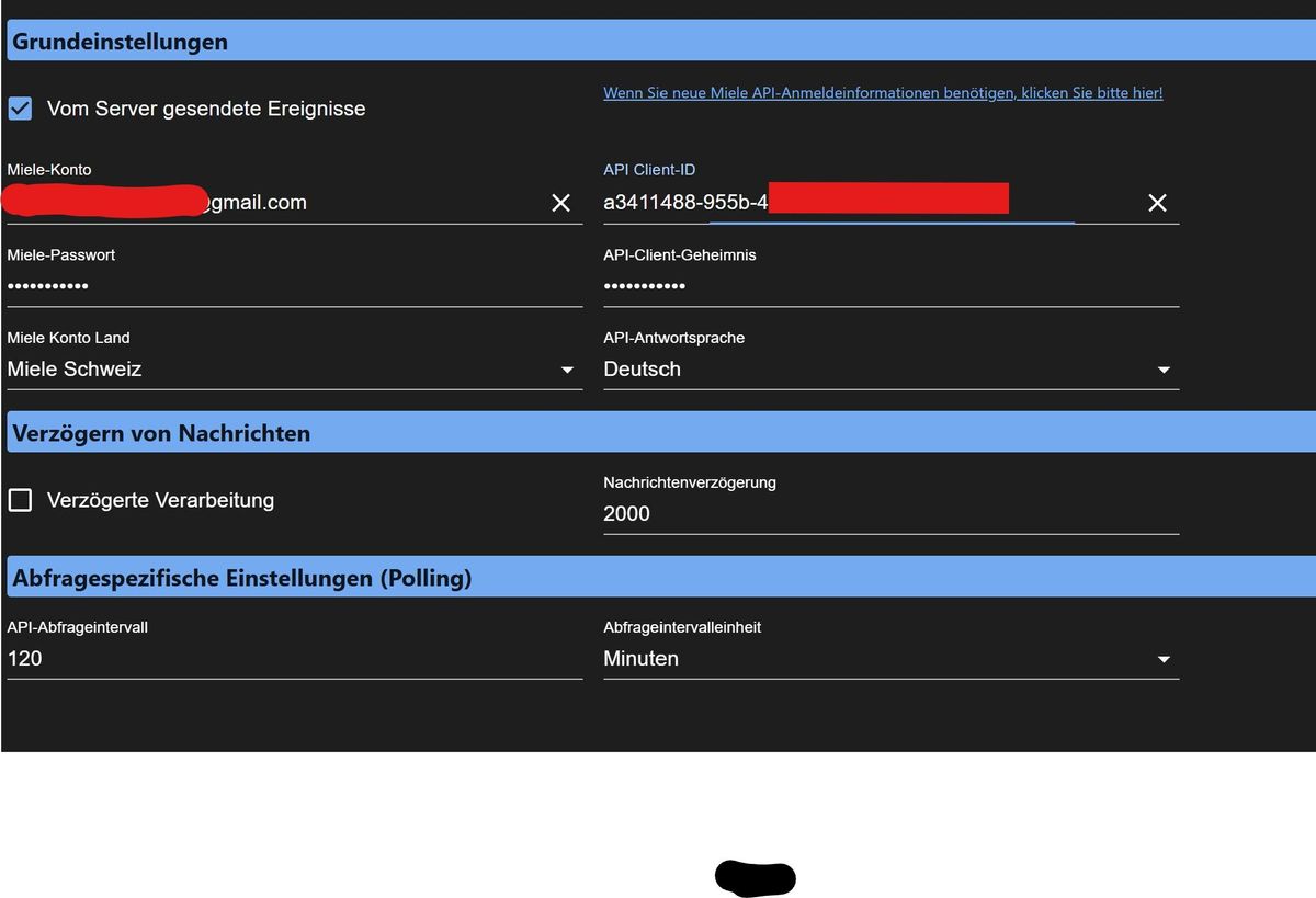

                          • M
                            Matt77CHE @Homoran last edited by
                            da bin ich davon ausgegangen, nachdem ich die Felder, email, pw, api client id, secret, land, sprache ausgewählt hatte....
                            • Homoran
                              Homoran Global Moderator Administrators @Matt77CHE last edited by Homoran
                              @matt77che sagte in Miele CloudService Fehler bei Anmeldung:
                              die Geräte müssen nirgendwo angegeben werden?
                              dann kann ich dir leider nicht weiterhelfen.
