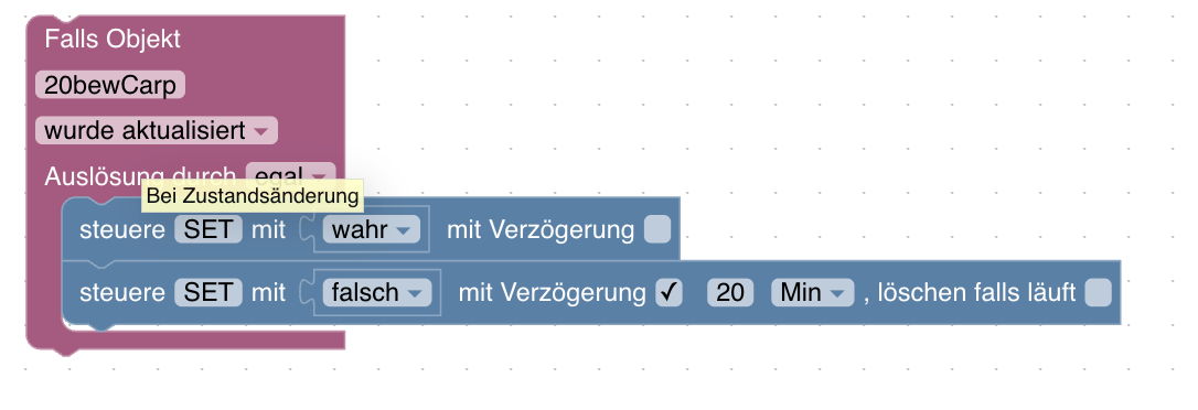

      für meine Gartenbewässerung habe ich eine ganz einfach Timersteuerung gebaut, die soweit gut funktioniert. Ich weiß, dass es elegantere Möglichkeiten gibt, aber so finde ich es topp!
      Bei Betätigung einer Taste, startet die Bewässerung und endet nach 20 Min.
      Da ich den Ventilen noch nicht 100%ig vertraue, möchte ich sicher gehen, dass der "false"-Befehl so lange gesendet wird, bis das Ventil zu ist (="false").

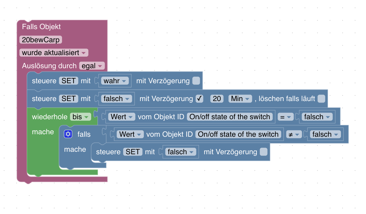

      So machte es mMn keinen Sinn, da der "wiederhole"-Befehl nicht auch nach 20 Min abgearbeitet wird.
      Könnte ich stattdessen nicht mit einer Verzögerung, sondern mit einer Pause arbeiten:
      Oder wie könnte ich es lösen?
        Nein, wird er nicht. der Wiederhole Befehl wird deinen ioBroker mit 100% Systemlast belasten bis das Ventil offen ist - nicht ideal.

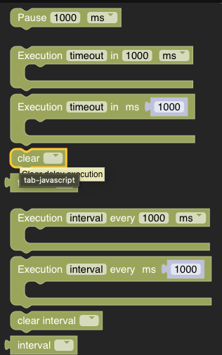

            • was genau ist das 'anhalten Intervall'? (ausführen finde ich)
            Siehe hier:

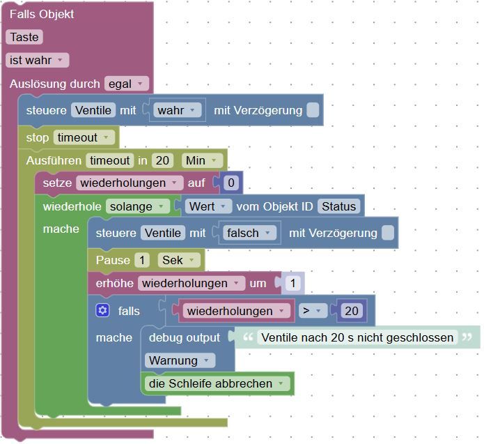

                              Danke euch beiden!
                              Ich werde mir einen Shelly in die Pumpensteuerung setzen, der die Pumpe im Notfall ausschaltet, anstatt mir eine Mail zu senden, falls es zu häufig passiert.
                              • paul53
                                paul53 @M1R0O last edited by paul53
                                @m1r0o sagte: so umgesetzt und auch verstanden
                                Das Stoppen eines (nicht vorhandenen) Intervalls ist unnütz. Stattdessen muss die Schleife abgebrochen werden, wenn 50 Wiederholungen gelaufen sind.
