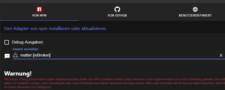

            @surfer09
            Installier den Matter Adapter über die Beta (IOBroker vorher auf Beta stellen),
            wenn ich mich nicht irre, geht das über Git nicht, da kommt besagter Fehler.

              @surfer09 sagte in Aqara u200 in IoBroker einbinden ?:
              Ich habe ihn aus dem Repository installiert,
              das geht nicht.. nimm den aus dem ac677ea9-2c3c-47f2-9b08-f25d4ecda5e1-grafik.png
              npm repo

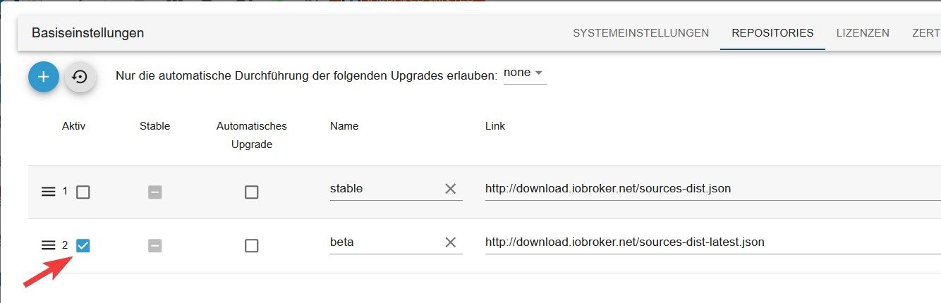

                @arteck Danke dir! Allerdings habe ich gerade noch ein anderes Problem festgestellt.
                Ich setze in den Einstellungen das Beta Repository mit ein, speichere die Einstellung. Wenn ich die Einstellungen dann wieder aufrufen, sieht es so aus. Mache ich noch etwas falsch?

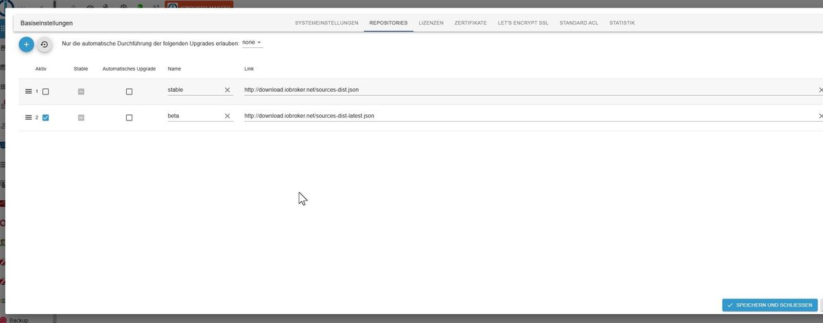

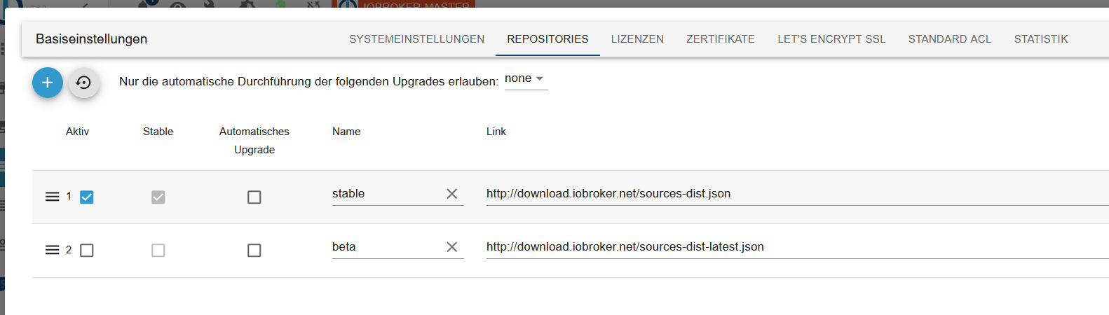

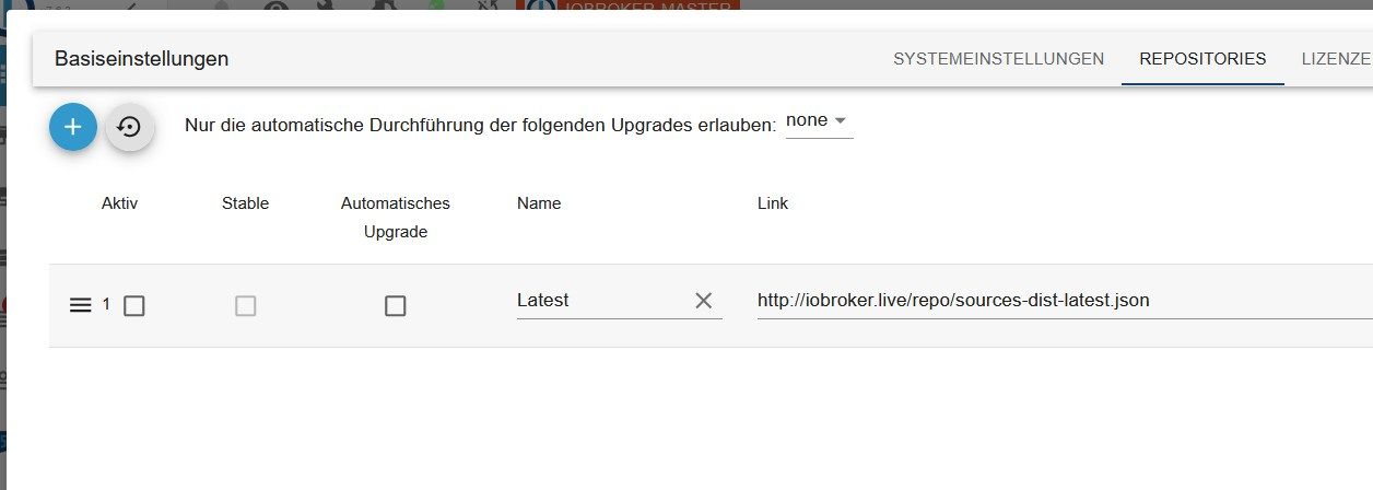

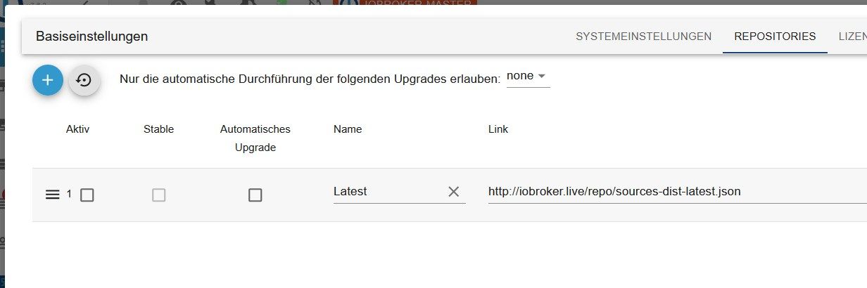

                            @arteck Sorry für die späte Antwort. Admin Adapter ist auf der 7.6.3. Das Stable und Latest Repository setzt er immer wieder rein und die bleiben auch drin stehen.
                            Schritt 1 - Schließen und Speichern:
                            Erneuter Aufruf nach dem Speichern:
                            arteckA R 2 Antworten Letzte Antwort
                            • surfer09S surfer09

                                R Offline
                                R Offline
                                Ralf 2
                                @surfer09

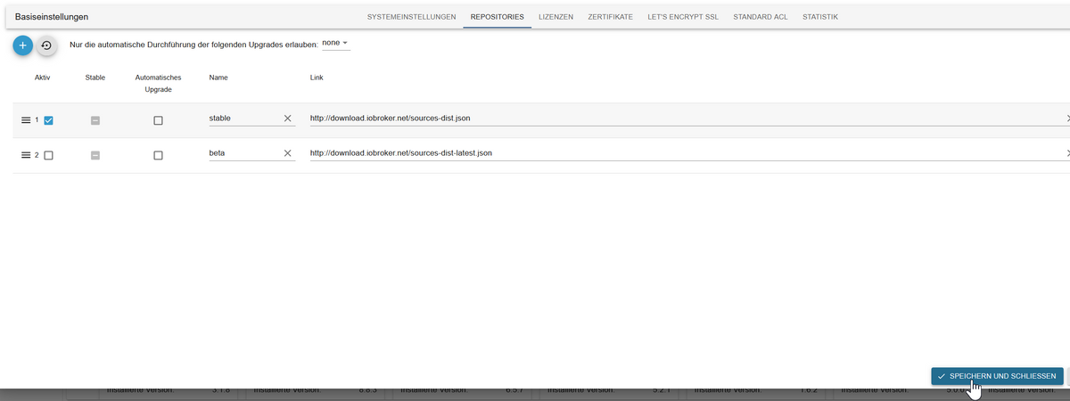

                                Normalerweise ist stable an erster position wie auf Bild 1.
                                In Bild 2 rutscht das jedoch auf Position 2.
                                Kann das ein Hinweis sein?
                                Was passiert denn, wenn du stable löschst -> speichern -> dann wieder auf Standard -> speichern
                                Aber nicht beide löschen, dann speichert er die Einstellungen nicht mehr.
                                Gruß Ralf

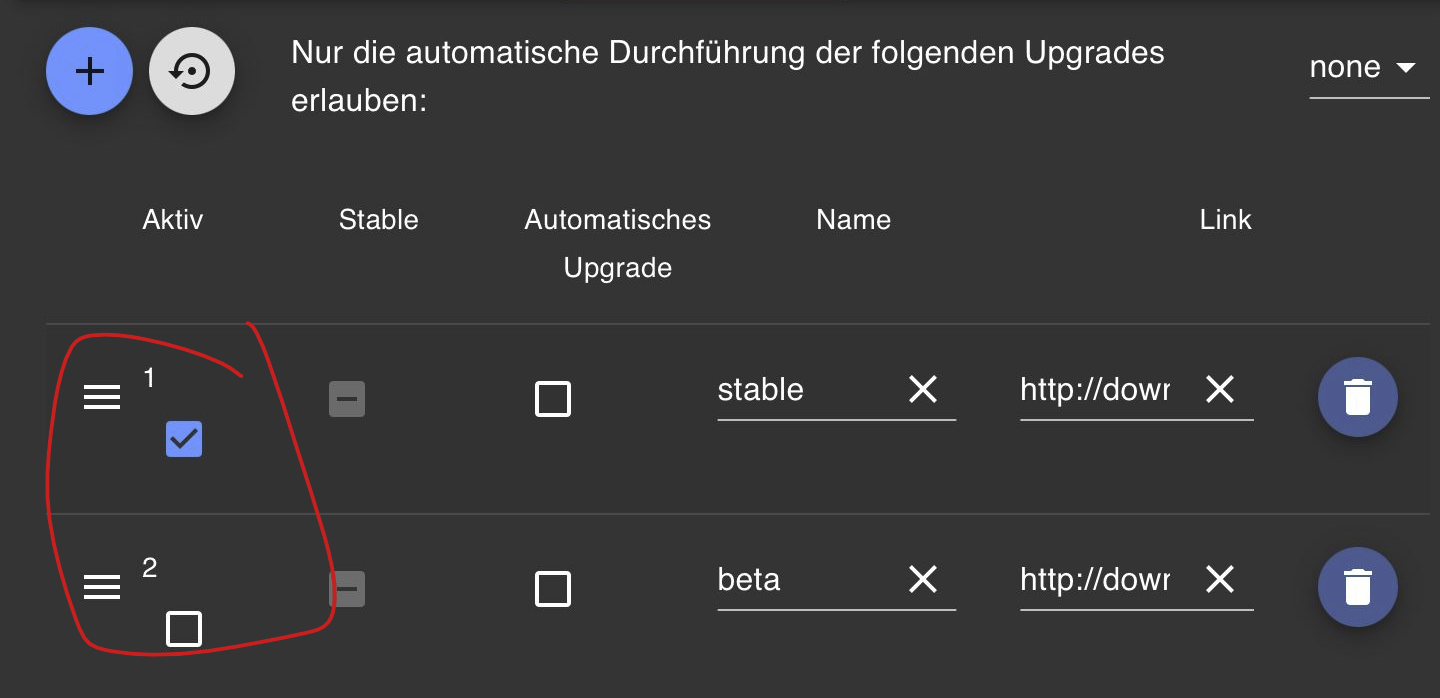

                                  surfer09S Offline
                                  surfer09S Offline

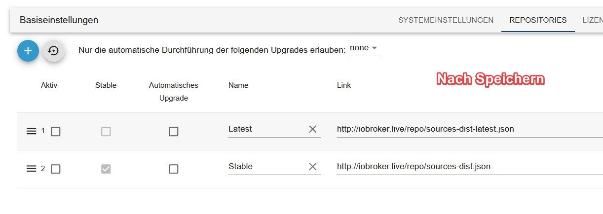

                                  surfer09
                                  schrieb am zuletzt editiert von surfer09
                                  @ralf-2 sagte in Installation Matter Adapter (Beta):
                                  @surfer09
                                  Habe ich gerade mal getestet. Wenn ich „stable“ lösche und speichere, steht beim nächsten Aufruf dort nur „latest “.
                                  … und wenn ich dann wieder auf diesen Pfeil klicke trägt er wieder „stable“ und „beta“ ein.
                                  R arteckA 2 Antworten Letzte Antwort

                                      arteckA Offline
                                      arteckA Offline
                                      arteck

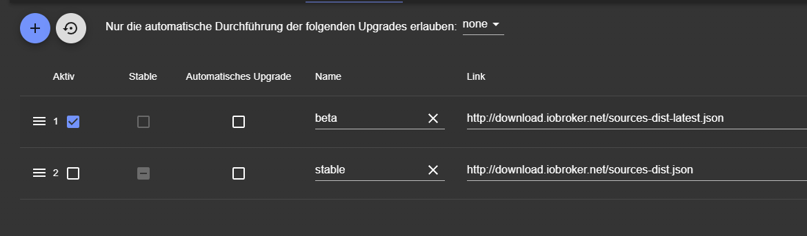

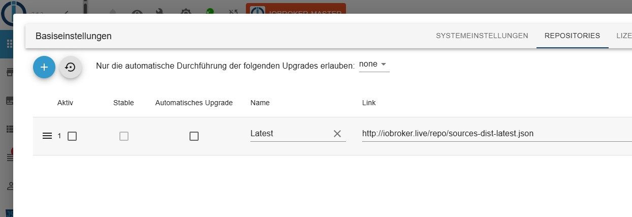

                                      @surfer09 sagemal auf welchen system machst du das... das sieht so gross aus..und verschoben. nicht dass der browser da mist macht
                                      ich hab alles bündig
                                      R surfer09S 2 Antworten Letzte Antwort
                                      • arteckA arteck
                                        R Offline
                                        R Offline
                                        Ralf 2
                                        @arteck
                                        das passiert, wenn man das Browserfenster zusammen schiebt um nicht riesige Bildschirmfotos zu haben.
                                        Gruß Ralf

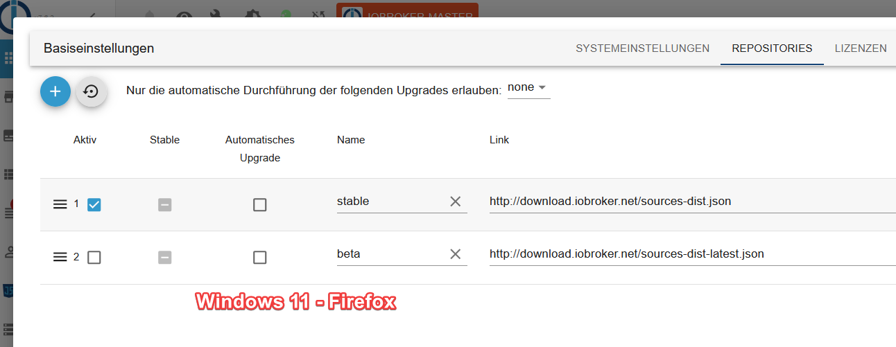

                                          surfer09
                                          @arteck Das war auf'm IPAD
                                          Das hier ist vom PC:
